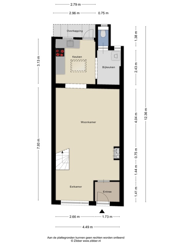

Op basis van de foto's lastig te zien hoe de ruimte er uitziet en wat de afmetingen zijn. Heb je geen platte grond? Daarnaast is het niet echt greenfield, aangezien je al vast zit aan die cinewall.
Voor muziek heb je het liefst hifi speakers ipv en soundbar. Dat kunnen vloerstaande- of boekenplank speakers zijn. Er bestaan ook inbouw speakers voor een dergelijke cinewall.

Bij deze de plattegrond.
