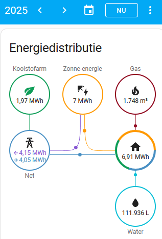

Afbeeldingslocatie: https://tweakers.net/i/Dp3z8oKwntwf1jvwXH0hN-HJe_8=/fit-in/4000x4000/filters:no_upscale():strip_exif()/f/image/um4etS0KQsWyGvbJNkmFmWiw.png?f=user_large
Bijgevoegd het energieverbruik van de eerste 7 maanden van 2025.
Doordat het zo'n rommeltje is geworden en we inmiddels wat in de details zitten, zouden we erg zijn geholpen met wat eerste reacties van wie deze chaos voor het eerst ziet. Wellicht zien we een logische optie over het hoofd.
