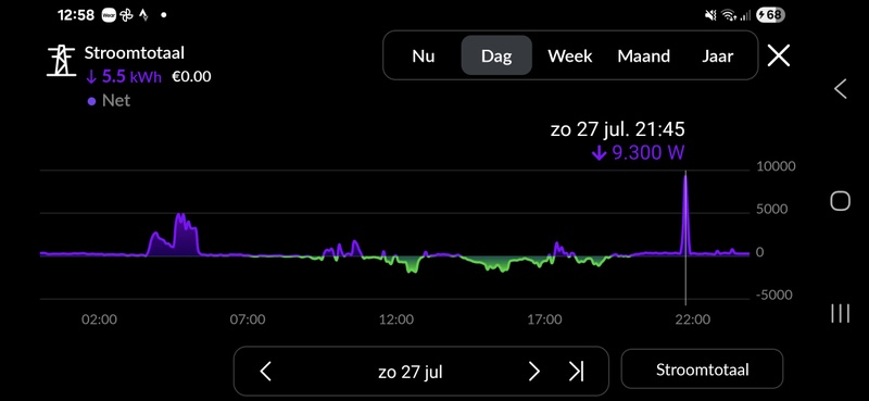

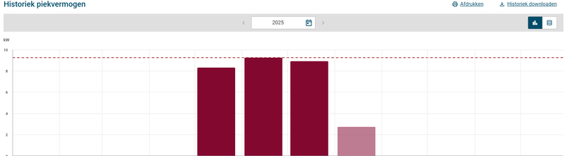

Wij hebben een Daikin Altherma LT staand 8KW 260l van 2014 (Buiten unit 6KW, binnen unit 400V 9KW back-up).
Sinds mei de digitale meter in huis en nu stel ik vast dat we regelmatig (pakweg om de 2 dagen) van 14u45 tot 15u en/of van 21u45 tot 22u pieken hebben tot 9KW.
Als ik mij goed herinner zijn dat ook de tijdstippen die destijds zijn ingesteld om het sanitair water op te warmen. Maar waarom wil hij het water zo snel opwarmen? Daar dient de aparte, en manueel in te schakelen, boosterfunctie toch voor??
Watertemperatuur stond op 48 graden, inmiddels verlaagd naar 42 (maar dat blijkt iets te weinig te zijn).
En de oorzaak is niet het desinfectie programma. Dat staat geprogrammeerd op zondagnacht (op 60 graden) en piekt maar rond de 4,8KW
Hoe kunnen we deze pieken vermijden?
Afbeeldingslocatie: https://tweakers.net/i/sgPN48U9bFofKHctHITf1WTYM3o=/800x/filters:strip_exif()/f/image/Jvj0sDpPjB7yMgHtQv0lSD2l.png?f=fotoalbum_large
Afbeeldingslocatie: https://tweakers.net/i/UN-_4a9qeIHC0rk7SVhGNbj9c_Q=/800x/filters:strip_icc():strip_exif()/f/image/dxqlkrN74rfTCXXw9rIRQfiF.jpg?f=fotoalbum_large
  • Blasterxp
Dat is wel een enorme piek zeg. 9300 watt... en zo bizar kort.

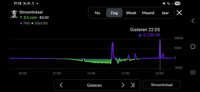

Maar dan zou toch iedereen met een warmtepomp hetzelfde probleem hebben? Tot voor gisteren in augustus geen pieken maar gisteren was het weer 2x prijs.

Daikin Altherma 3 gebruiker hier. Ik heb ook dergelijke pieken: erg kortstondige pieken (5-10 minuten) van tussen 9 en 10 kW. Meestal overlapt de piek met het moment dat de legionella desinfectie gepland staat, dus het lijkt me logisch dat dit het elektrische verwarmingselement is.
Boosterfunctie wordt ook op andere momenten geactiveerd, dus bovenstaande kan kloppen (kleine dT).
Nog aan het zoeken wat ik hier kan aan doen.
