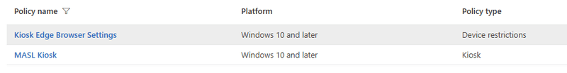

Afbeeldingslocatie: https://tweakers.net/i/y89cAWj7bvI4ju3z4iA6eDkQum4=/800x/filters:strip_exif()/f/image/oMf6Csq0Xp4mTja9OIZmbJqq.png?f=fotoalbum_large
de tweede policy is mijn policy, de eerste die je ziet kwam pas na de deployment.
In beide policies kan ik niks vinden betreft USB printing.
