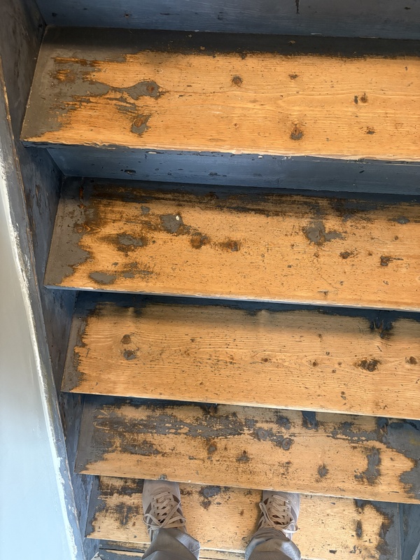

Mijn zoldertrap heeft best wat TLC nodig :+
Ik wilde de boel schuren en opnieuw aflakken ipv overzettreden monteren. (best kostbaar om hetzelfde door te trekken als de hoofdtrap en naja... de trap zit achter een deur)

Afbeeldingslocatie: https://tweakers.net/i/F1mhQBPOy0IsmEFoIsSie0hrm-4=/x800/filters:strip_icc():strip_exif()/f/image/bmxijlMo6R0in0bGNHkCy6CO.jpg?f=fotoalbum_large
Geschuurd korrel 60.
Geschuurd korrel 120
Daarna 1 laag Histor traplak

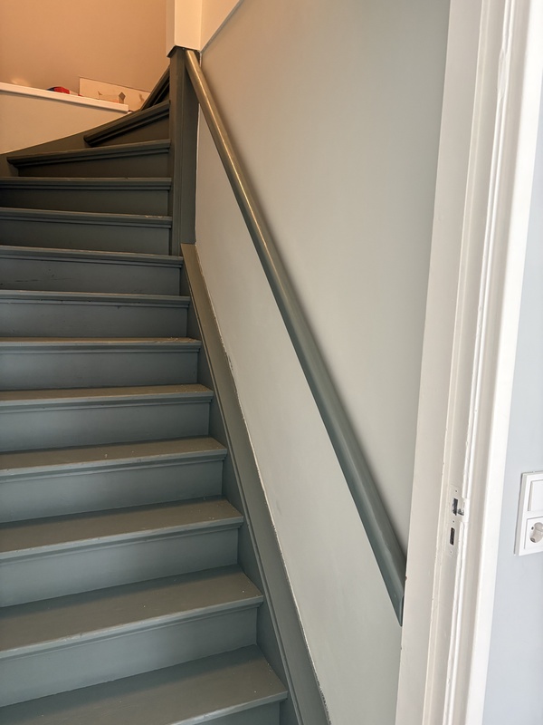

Afbeeldingslocatie: https://tweakers.net/i/o7J5Tmn-x4nx2mZuqXoPy9AF0jE=/x800/filters:strip_icc():strip_exif()/f/image/mqiJoNIe886YDXwfa6QPXGDb.jpg?f=fotoalbum_large
:D
Zodra dit droog is vuil ik de grootste gaten op met plamuur en lak ik alles nog een keer af.
Binnen 48 uur zonder schuren, en Histor rept nergens over primer.
Gewoon hup zo 2 lagen.

Afbeeldingslocatie: https://tweakers.net/i/Kow1TSonbCW8xJYpMO1JsRspT8s=/x800/filters:strip_icc():strip_exif()/f/image/NKyJXXwGADaxvls2vNUvAk9u.jpg?f=fotoalbum_large
Zo. Originele trapleuning er ook weer op.
