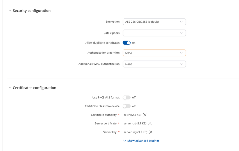

Ik heb een Teltonika router RX50 waar OpenVPN op draait met een odido 4g sim kaartje, via wifi op een telefoon maakt hij netjes verbinding, maar als ik wifi uitzet op mijn iphone of android en via odildo wil verbinden krijg ik geen verbinding.
Weet iemand hoe ik dat kan oplossen ?

RUTX50
Afbeeldingslocatie: https://tweakers.net/i/R2LNAhrpujG9vaqixYwhPm73L80=/800x/filters:strip_exif()/f/image/Vl0iI3FpHKDOClZvqcpuvukq.png?f=fotoalbum_large

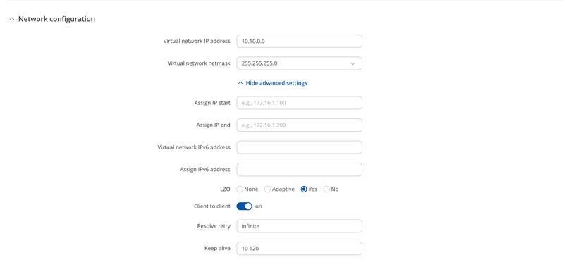

RUTX50
Afbeeldingslocatie: https://tweakers.net/i/moLlz2BnEWBdPHXlUd6JIDfR8jg=/800x/filters:strip_exif()/f/image/9PfFcMP6PspkoOv0Xc8mDNOv.png?f=fotoalbum_large
RUTX50
Afbeeldingslocatie: https://tweakers.net/i/eB4rPmsArHOm3F1fKDp59sM9G9M=/800x/filters:strip_exif()/f/image/ewpYAnledaW5wIOW2v2b7uOy.png?f=fotoalbum_large

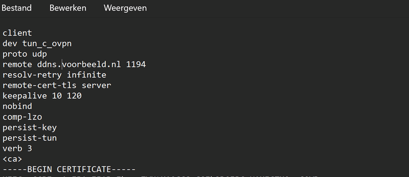

Client config
Afbeeldingslocatie: https://tweakers.net/i/JS7L8KEvpmQqvkTH99e8hjhPaWk=/800x/filters:strip_exif()/f/image/JoxhokGlJByWsAYzfvFWn2yh.png?f=fotoalbum_large

Als Odido geen cgnat gebruikt zal TS toch wel in z'n client het wan ipadres moeten gebruiken en niet zoals in zijn post "ddns.voorbeeld.nl".
Beter is eerst DDNS op te zetten want als Odido geen cgnat gebruikt zal hij toch een dynamisch ipadres krijgen en dat verandert nogal snel bij telefoon verbindingen.
Maar tailscale is ook een prima oplossing.
PS Overigens denk ik dat met deze instellingen van je client je lokaal via wifi helemaal geen VPN gebruikt.
