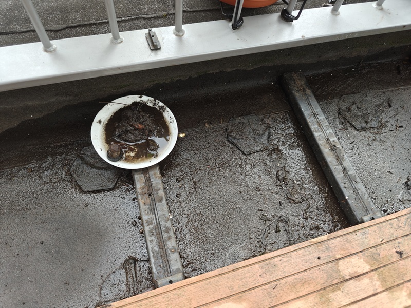

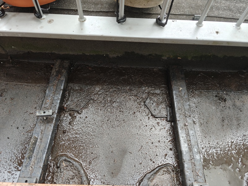

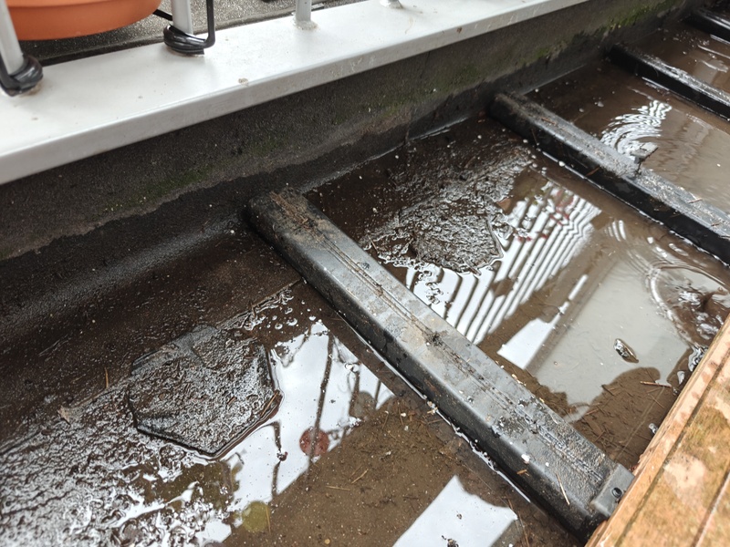

Sinds november wonend in ons nieuwe huis. Alles netjes maar het lijkt erop dat de dakbedekking op het balkon scheef is. Er blijft water op staan.. Ook zie ik deze rare soort van patches, is dit van reparaties of is dit iets om vlonder balken op te leggen? Ze lagen er nu grotendeels niet op in ieder geval..
Hoe erg is dit denken jullie, en op welke termijn zou er iets moeten gebeuren? Beneden hebben we geen merkbare vochtproblemen, hoewel ik wel op een aantal plekken "pops" zie in het beton, die op andere etages niet aanwezig zijn. Wat ik lees is dat die pops niet persé van vocht komen, maar wel ervan van kan komen.
Helaas zit de onderste regenpijp van dit dakje (waar ook van het hoge dak, via het balkon, regen op wordt afgevoerd) behoorlijk vol met stenen, troep, etc, dus dat loopt niet goed weg. Beetje zitten porren met een trekveer, en is al iets beter, maar niet echt top. Ik vermoed dat het water zich heeft opgehoopt en een kuil heeft gevormd aan de rand van het bewoonde deel van het huis.

RobinInDaHood schreef op maandag 4 augustus 2025 @ 08:50:Beneden hebben we geen merkbare vochtproblemen, hoewel ik wel op een aantal plekken "pops" zie in het beton, die op andere etages niet aanwezig zijn. Wat ik lees is dat die pops niet persé van vocht komen, maar wel ervan van kan komen.
kan over de rest niet echt wat zeggen maar ik denk dat deze opmerking over die "pops" even wat nadere uitleg opvraagt of minstens even een (paar) foto('s).

Water wat blijft staan op bitumen is in principe geen groot probleem. Ik heb dat ook op mijn schuur. Na een dag of 2 is het weg.
In jouw geval zie ik echter heel veel rommel/zooi, ligt er nog een vlonder boven (dus water verdampt nauwelijks ) en is het boven je woongedeelte (ipv schuur). Dan zou ik er toch wat minder makkelijk over denken, al is het maar vanwege het ongedierte wat het aantrekt…

Die patches heten officieel tegelsdragers, maar zijn alleen veel te dun om die functie te vervullen.
Daardoor zie je alleen al dat het water en vuil niet goed wegkan. Afschot is meestal al minimaal met dit soort constructies, maar wordt sowieso al teniet gedaan door de beroerde opzet met in feite geen tegeldragers.

ik ben allergisch voor water wat op daken of in dakgoten blijft staan dus ik zou dit oplossen maar het schijnt geen kwaad te kunnen.
Afgezien van dat het een broedplaats is voor muggen en er alleen maar meer zooi blijft liggen hoe langer het nat is.
een trekveer is om te trekken, niet om te porren. als je iets weg wil hebben gebruik je een ontstoppingsveer of je haalt die regenpijp even los, dan kun je erin kijken, vuil eruit halen en controleren of het nog wel doorloopt als je er een emmer water in giet.

Zoals aangegeven, maak het eens helemaal goed schoon. Al die meuk zorgt ervoor dat water niet weg kan. Het afschot zal al minimaal zijn, en dan doet een beetje prut en 2 takjes genoeg om het niet weg te laten lopen.
Hang de tuinslang even in de regenpijp, kijk of dat doorloopt. Als ik kijk hoeveel zooi daar ligt zou het me niet verbazen als het sifon van de regenpijp (onder de grond, direct waar hij de grond in gaat (als het goed is :)) helemaal vol en verstopt zit.
Je vlonder ligt vrij strak op het dak ... dat is dus elke lente en herfst even de boel losmaken en eronder schoonmaken.

Persoonlijk zou ik de afvoer goed schoon maken, inclusief de buizen, en toch proberen het terras hoger te leggen. Je tegeldragers zijn volledig naar z'n grootje en daardoor kan het water ook niet onder de liggers van het terras weg stromen. Zo te zien heb je nog ruimte tov de dakrand om (betere) hogere tegeldragers neer te leggen. Ik zou niet voor rubbergranulaat kiezen, maar voor grotere kunststof tegeldragers.
Water op je dak is niet zo fris, een broedplaats voor insecten, maar als het niet lekt kan het gelukkig weinig kwaad.

Water op een bitumendak kan geen kwaad.
Ziet het er fraai uit en is het perfect aangelegd, dat wellicht niet.
Kwaad kan het pas als het lekt (maar dat is uiteraard sowieso een probleem, elke keer als het regent), *of* als het afschot of de afvoer te slecht is om bij lokale hoosbuien (die tegenwoordig vaker voorkomen!) het water snel genoeg af te voeren.

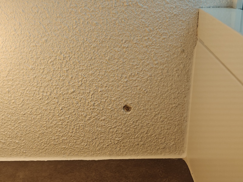

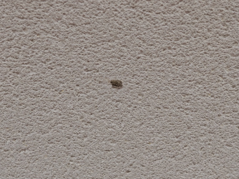

Bij deze: stukjes plafond die loslaten door het gewapend beton wat uitzet, dit noemen ze ook wel pops (volgens mij het ijzer vooral, wat uitzet door chemische reacties zoals oxidatie). Deze plekken zitten allemaal waar het dakje boven zit. Het hoeft niet door water te komen deze plekjes, maar ik ben er niet heel gerust op aangezien het wel allemaal toevallig net onder dit balkon zit, en met name langs de randen. De meterkast zit er ook onder. Op dit stuk zit geen spul en zie je het kale beton. Als je goed kijkt die je wat bruine vlekken wat denk ik ook wel eens vocht kan zijn.

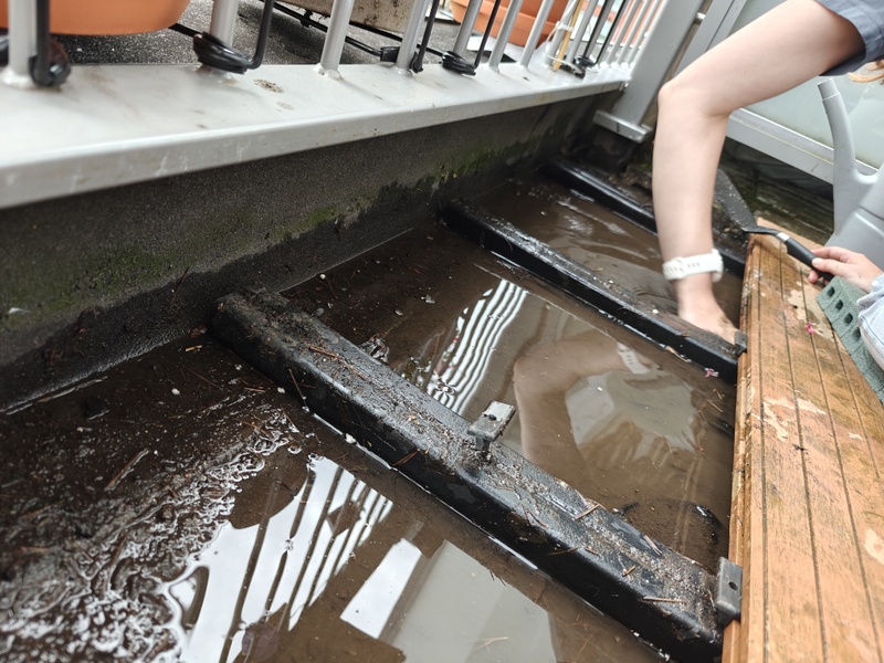

We hebben een gieter leeggegoten en het lijkt of het eerste deel een beetje stroomt, en daarna komt het weer terug. Kan dus beter zullen we maar zeggen. Alle daken staan wel met elkaar in verbinding, dus mocht het bij mij vol zijn dan kan het bij mijn buren desnoods nog (deels) weg. Er zat dus ook gewoon water in die vlonders, dus volgens mij kan het behoorlijk hoog komen. Denk dus ook aardig wat gewicht wat dan op het dak extra drukt.
  • Wolly
RobinInDaHood schreef op zondag 24 augustus 2025 @ 15:01:
Tijd om de pijp te ontstoppen dus.

Yep. Helaas wel een enorme rot pijp. Hij is smal en hoekig en zit in de muur verwerkt. De ingang is lastig te bereiken omdat er een paal voor zit. Kan er alleen zijwaarts bij.

RobinInDaHood schreef op zondag 24 augustus 2025 @ 15:08:
Beginnen met graven en kijken maar :)
Maar ook geen ruimte voor een bladvanger? Dat maakt het wel een vervelend terugkerend klusje. Bovenin geen hekje/harkje erop?

RobinInDaHood schreef op zondag 24 augustus 2025 @ 14:54:
Dit heeft niets met jouw dak te maken, dit noemen ze "Oer" en zijn metaaldeeltjes in je beton die gaan oxideren en aangezien metaaloxide meer ruimte inneemt dan metaal zelf, drukt het alles om zich heen weg.
Beste oplossing is klein stukje inboren, vullen en opnieuw mooi maken (is wel gedoe met deze spac op je plafond, maar ook daar zijn spuitbussen met structuur voor)
Zie ook: https://www.bouwkeuringvergelijk.nl/wat-zijn-oerpitten.html

Spinez0r schreef op maandag 25 augustus 2025 @ 09:51:
Dit heeft niets met jouw dak te maken, dit noemen ze "Oer" en zijn metaaldeeltjes in je beton die gaan oxideren en aangezien metaaloxide meer ruimte inneemt dan metaal zelf drukt het alles om zich heen weg.
Of met een (vochtige) grove spons structuur aanbrengen op je vulmiddel, daarmee kan je redelijk de structuur van het spac namaken
Je kan er ongetwijfeld een rioolslang in kwijt.

Thermomet3r schreef op maandag 25 augustus 2025 @ 11:09:
@RobinInDaHood zo als bovenstaande heb ik die ontstane gaatjes aangepakt. Desnoods na het aanbrengen van wat vulmiddel met een keukendoekje wat verf erop deppen.

Die patches als tegeldrager zijn veel te dun, bij het minste stroomt er al niets meer onder de liggers door.
Bij de oranje bouwmarkt hebben ze 10x10x1 rubber plaatjes die je zou kunnen gebruiken.
Schoongemaakt en met een vrije afvoer verwacht ik minder water dat blijft staan.

Tegeldragers heb je van 1cm, 1.5cm en ook 2cm. Zelf 2cm gebruikt en op sommige plekken 1.5cm. Dan kan je water er altijd vrij stromen. Een bitumen patch is 0.4mm en daarmee altijd kansloos.
Hier helaas een ervaringsdeskundige... Vergeet niet om de roest in te kapselen met bijv een primer.
Inmiddels 10+ plekjes gedaan de afgelopen jaren. 1x de primer vergeten en dan komt de roest weer doorheen.
Wat ik doe: Zo goed mogelijk schoonkrabben --> primer --> Plamuren en structuur opbouwen --> afwerken met verf op kleur.

TwingyTwingy schreef op maandag 25 augustus 2025 @ 11:50:
Dit inderdaad. Beginnen met dat het water weg kan onder de balken door.
En zo goed en kwaad als het kan je hemelwater afvoer vrij maken van blokkade.
Daarna pas ander dingen doen.

Om de afvoer te ontstoppen kun je een hogedrukspuit huren met een speciale rioolslang. Deze heeft een roterende waterstraal die zichzelf een weg baant door de buis. Door de krachtige straal wordt de afvoerbuis gereinigd. Meteen al de modder en troep van balkon verwijderen zodat het water goed weg kan.
