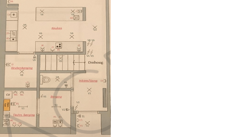

Ik heb in de bijkeuken van een nieuw huis 4 niet werkende stopcontacten, verdeeld per 2 over 2 muren. Alle andere groepen in het huis werken die op 1 groep zitten. Verder zit daar niets op. Volgens de keuring werkte alles.
Er is al een elektricien langsgeweest en die kwam uit op het volgende:
- er staat geen spanning op het stopcontact
- er is niets mis met het aardlek
- de automaat werkt, daar staat spanning op
- er zijn geen losse draden op de automaat of de draden die naar het stopcontact gaan.
- de draden waren juist verbonden met het stopcontact, in België is dat direct niet met een wago in een opbouwdoos.
Wat kan gebeurd zijn is dat er een draad los zit of beschadigd werd in de muur. Er is geen kortsluiting geweest zolang ik er woon. Tussen keuring en oplevering kan ik niet nagaan.
Enige optie volgens de elektricien is om een gat te boren in de muur die grenst aan de technische ruimte en een nieuwe voedende kabel naar de meterkast te trekken.
Zijn er nog andere zaken om na te kijken? De oplossing kost ongeveer 200 euro, geen ramp, maar het is wel wat jammer dat het nu niet werkt.

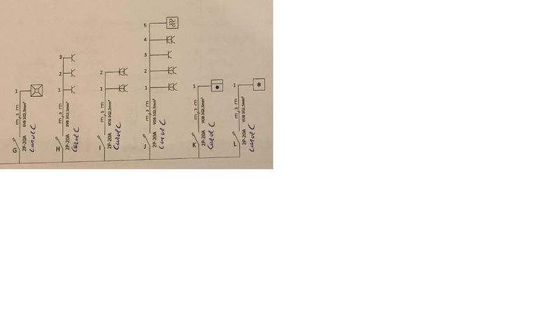

  • cy-gor25
  • Laatst online: 14-09 21:28
Davidshadow13 schreef op maandag 4 augustus 2025 @ 07:32:
@cy-gor25 heeft jouw elektricien continuïteit gemeten over de aders naar je stopcontact vanuit je meterkast? Op deze manier kun je kabelbreuk vaststellen en dan zit er niets anders dan nieuwe draden trekken.
Weet je zeker dat de draden direct vanuit het WCD naar je meterkast gaan en niet via bijvoorbeeld een centraaldoos in het plafond?
Ja dat is gemeten.
De verlichting is een andere groep. Ik heb de draden gezien en ze gaan niet naar een centraaldoos. Sowieso, er is geen centraaldoos op of in het plafond.
Hieronder het schema. I is de betreffende groep.
Afbeeldingslocatie: https://tweakers.net/i/PZdWPQpq1L3od6RPQGVwfvUwXz8=/800x/filters:strip_icc():strip_exif()/f/image/wRmFC3klnKNJZULL3xOcPkKv.jpg?f=fotoalbum_large

  • Davidshadow13
  • Laatst online: 12:57
Oke en die meting was positief? Want gezien jouw schema zit er tussen de meterkast en die twee WCD's dus alleen een directe kabel, een 2P automaat. Als de kabel niet stuk is (en er dus continiteit is tussen de meterkast en de WCD's. Dan kan enkel of de installatieautomaat kapot zijn of de aansluiting met de WCD's niet in orde. Maar dat moet de elektricien dan eenvoudig vast kunnen stellen.
HD4Life @ Full-HD

Een centraaldoos (verdeeldoos) zit aan de andere kant van de buis die bij het stopcontact uitkomt.
  • FredvZ
  • Laatst online: 11:06
Weet je waar aftakking "1" van groep I fysiek zit? Daar zou een verdeeldoos/centraaldoos/lasdoos kúnnen zitten met een los contact.

En wat ook nog kan als ik begrijp hoe de stopcontacten achter elkaar zijn gezet: dat ze wel aan elkaar zijn verbonden maar niet met de meterkast. Dus check ook hoeveel draden er op het eerste en tweede contact zijn aangesloten. (Of laat dat doen)
  • cy-gor25
Vandaag is het probleem opgelost. Wat bleek dus: de installateur van het waterfiltratiesysteem (regenwater) had bij het bevestigen van de opstelling aan de muur door de kabel geboord. Niet zo leuk, dus dat moet ik nog eens nagaan of ik de kost kan verhalen op dat bedrijf.
Helaas kon de bestaande buis niet gebruikt worden voor het trekken van een nieuwe kabel dus een gat werd geboord en zo een kabel herleid naar de automaat. Kost was totaal iets van 150,00 euro. Spanning gemeten met een duspol en alles lijkt nu in orde.
