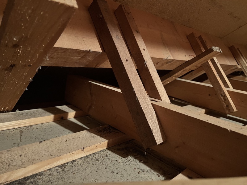

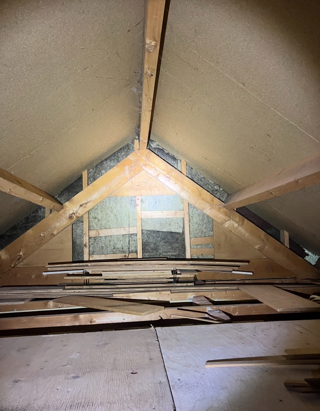

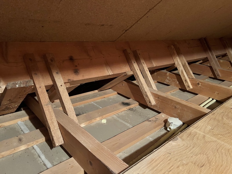

Hi Tweakers,
Ik kom ergens niet uit. Op onderstaande foto is, vanaf de vliering, het plafond van mijn eerste verdieping te zien. Onder aan deze balkenlaag zit gips.
Afbeeldingslocatie: https://tweakers.net/i/UWIUE5L5EzDAYFKRICUVNVODyCk=/800x/filters:strip_icc():strip_exif()/f/image/vVmBjrV2zexHB40xbM1YATb2.jpg?f=fotoalbum_large
Afbeeldingslocatie: https://tweakers.net/i/7U0ULiZziVKcYOoteGe8YppfmQA=/800x/filters:strip_icc():strip_exif()/f/image/cORJlIZG2cfLUZf1G9WsgrSv.jpg?f=fotoalbum_large
Volgend jaar gaan we de bovenetage verbouwen, en ik zou graag dit plafond iets verhogen (hoogte momenteel 220cm). Ik ben nu aan het oriënteren op de mogelijkheden. Het lijkt me persoonlijk mooi als de balkenlaag (te zien op de foto) te zien is, met gips eróp in plaats van eronder. Ook zou ik graag de vliering beloopbaar willen maken met iets als OSB of underlayment.
Waar ik niet uit kom: de balken lijken op hun plaats gehouden te worden door twee tengels die met wat spijkers vast zitten. Verder lijkt er niets te zijn wat ze op hun plaats houdt. Dat is toch nooit sterk genoeg om de vloer beloopbaar te maken?
Is het dan niet een mogelijkheid om de balken in te korten en hoger op de gordingen zelf vast te maken? (En zo ja: hoe doe je dat het mooist?) Dan verlies je de mogelijkheid om een goede vliering te maken (want te weinig hoogte) maar is het plafond wel 50cm hoger. Aangezien de balkenlaag nu ook geen tot weinig ondersteuning aan het dak lijkt te bieden, zou ik denken dat dit wel moet kunnen. Leg je zoiets normaal gesproken voor aan een constructeur?
Thanks Tweakers!
[ Voor 22% gewijzigd door acehighhugo op 03-08-2025 19:28 ]

Als je het echt beloopbaar wilt maken (bruikbare ruimte) , dan zullen de balken wel hoger moeten zijn, de gordingen zullen ook meer belast worden. Gordingen lijken ook flinke overspanning te hebben. Rekentechnische controle noodzakelijk.
Nu is het gemaakt om het plafond te dragen. Dus hoger verplaatsen voor alleen plafond kan zeker wel.
Balklaag hoger tussen dakvlak, klos eronder om krachten door te geven aan gordingAfbeeldingslocatie: https://tweakers.net/i/P3qam-VVpNi5SKvRGYm-dK7YzCs=/800x/filters:strip_icc():strip_exif()/f/image/QVAbyJouDmz56nb18XiYL78P.jpg?f=fotoalbum_large

Het afgezaagde antwoord is: je zult een constructeur nodig hebben. Die balkjes hangen zo te zien in de gordingen en er staat "plafondhangers" bij. Dus die zijn niet bedoeld om op te lopen.
Als de balkjes al niet bezwijken vanwege het beloopbaar maken dan doen de gordingen dat wel. Zowel gordingen als balkjes moeten zo te zien verstevigd worden.
