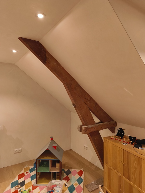

Hallo,
Wij hebben slaapkamers waar een deel van het spant zichtbaar is. Vroeger heeft het weggewerkt gezeten in een inbouwkastwand maar nu is er een stuk meer van zichtbaar. Het enige is: het kleine stukje wat vroeger zichtbaar is heeft een laag verf en de rest niet. Hoe krijgen we dit egaal één kleur? De verf lijkt behoorlijk dicht en er dus niet zomaar even vanaf geschuurd te worden. Ik heb hier ook weinig ervaring mee dus ik vraag het eerst even. Krijg je dit bijvoorbeeld egaal dekkend met een nieuwe verflaag?
Eerdere situatie:
Afbeeldingslocatie: https://tweakers.net/i/2R76fY_uDG0CsC-PTIMEsp1iZhQ=/x800/filters:strip_exif()/f/image/9CHrLRMuKjpri9u3fAIfelJe.png?f=fotoalbum_large
Situatie nu:
Afbeeldingslocatie: https://tweakers.net/i/SzmeUTQfEBoFjWnDUx0bSIdPFxA=/x800/filters:strip_icc():strip_exif()/f/image/gK8ewcIDPRB5CxOWRAz4hV39.jpg?f=fotoalbum_large

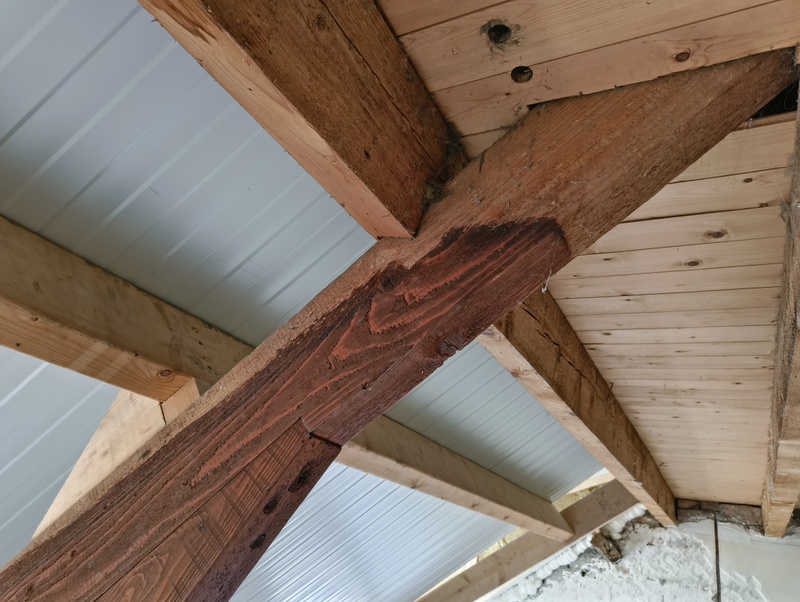

Andere ruimte, zelfde verhaal. Ik plaats deze foto er ook bij omdat hier iets beter te zien is wat het verschil is tussen wel en niet geverfd:
Afbeeldingslocatie: https://tweakers.net/i/ZNo3RWhG0pLL7KP6U8b-WzR11P0=/800x/filters:strip_icc():strip_exif()/f/image/qNktq0W3Ryr4X1TAZvkVFdRG.jpg?f=fotoalbum_large

  • Juup
Dat is toch geen verf?
Eerder beits ofzo?
Wordt het lichter als je een stukje wegschuurt?

  • Dracoz
  • Laatst online: 23:38
Op basis van de houtnerfen zou ik eerder zeggen dat dit een beits is geweest en geen verf.
Ik zou dit gewoon goed schuren en nieuwe beits aanbrengen.

  • chrisborst
  • Laatst online: 20:24
@Vervloet
Moet het hout blijven? Of is wit verven ook een optie?
Anders moet je met goed schuren of met een lakvrees je een heel eind komen.
Je kan soms ook hout bleken met een zuur/loogmiddel.
En anders, net wegwerken met wat hout/gips. De uitstekende punten ( de horizontale) vlak zagen en strak maken.
  • Vervloet
  • Registratie: Juli 2013
  • Laatst online: 22-07 16:28
Ja kijk, verf, beits, ik weet het verschil al niet echt.
Na een flink stukje schuren blijft het bijna net zo donker.
Met nieuwe beits is dit wel egaal te krijgen? Of lukt dat alleen als je het eerdere gebeitste helemaal wegschuurt?
Een andere kleur verven is trouwens zeker een optie.
  • pauldaytona
  • Laatst online: 08-08 23:23
Met bijts blijft de houtnerf in zicht. Je kan het verven, maar dan eerst grondverf, schuren, nog een laag grondverf, plamuren, schuren en zo door tot het glad genoeg is naar je zin, en dan aflakken.
  • No Hands
  • Laatst online: 21:59
Vervloet schreef op zondag 3 augustus 2025 @ 17:26:
Beits trekt in je hout, verf ligt op je hout.
  • Vervloet
pauldaytona schreef op zondag 3 augustus 2025 @ 17:31:
Ok dankjewel. Ik denk dat dit het wordt.
