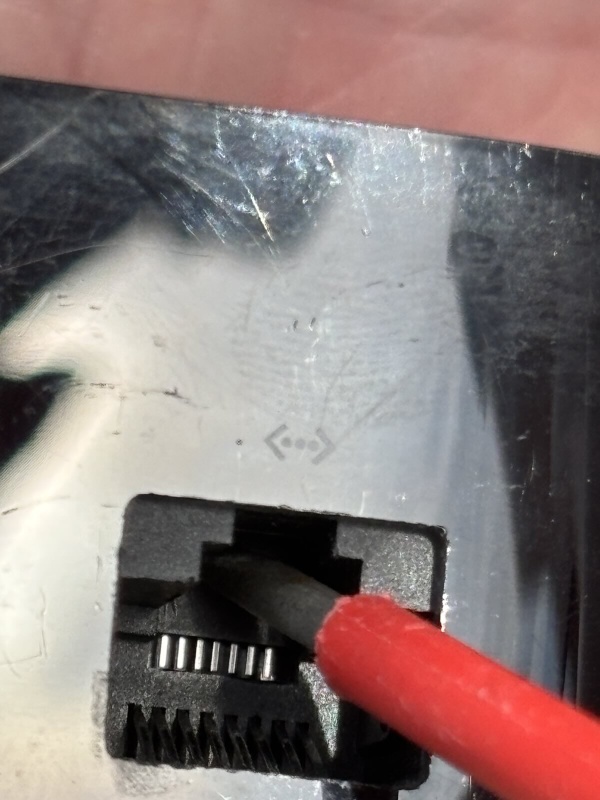

kwam net nog wat wat interessante info tegen over een verborgen lighting port achter de ethernet aansluiting. Net gechecked en er zit idd een klepje wat je naar boven kan schuiven met daarachter een aansluiting. Je zal alleen een speciale connector nodig hebben om hiermee te kunnen verbinden. https://talk.tidbits.com/...icked-apple-tv-4k/18466/8
Zie onderstaande foto.
