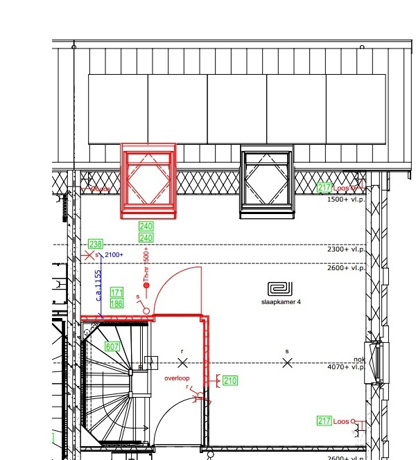

Plattegrond:

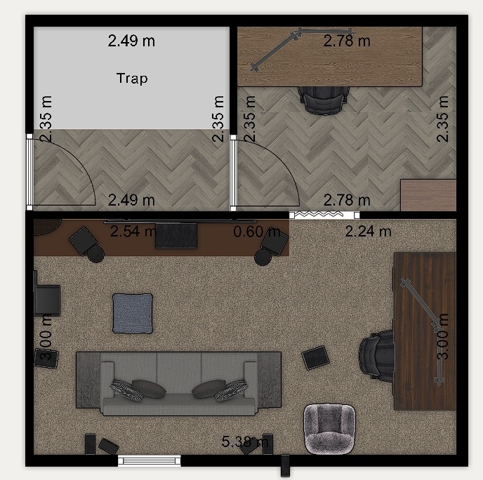

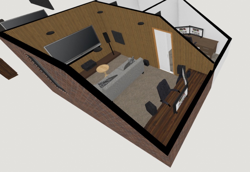

Opstelling 1:
Afbeeldingslocatie: https://tweakers.net/i/jCEujZlN7Jg6lQKLJ8MV1xJdTHY=/fit-in/4920x3264/filters:max_bytes(3145728):no_upscale():strip_icc():strip_exif()/f/image/NG1Y8nYfmGYzv8UTEOnWnsAz.jpg?f=user_large
Afbeeldingslocatie: https://tweakers.net/i/1ybrQqqlJjEzUjtE34djU4JAtRU=/800x/filters:strip_icc():strip_exif()/f/image/AII9rbFFNzDJARwwoatDZwuW.jpg?f=fotoalbum_large
Voordelen:
-Meer afstand tot scherm 240-280m
-mogelijkheid tot groter scherm
-Scherm op de korte muur. Ze zeggen dat dat beter is voor het geluid.
-Meer ruimte voor rears
Nadelen:
-Surrounds heel dichtbij en gaan geen bookshelves doen
-Krappe ruimte om er langs te lopen
-Bank kan maar 1.70 breed ongeveer
-Sound stage smaller
-Fronts meer in de hoek

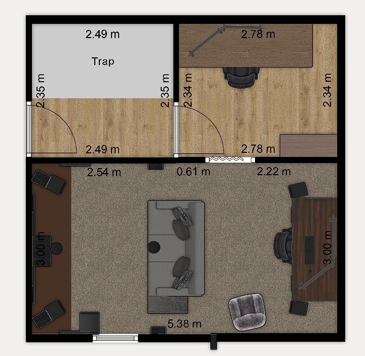

Opstelling 2:
Afbeeldingslocatie: https://tweakers.net/i/D46YHuNYjpH_VCh4pPWR6w2H_hE=/fit-in/4920x3264/filters:max_bytes(3145728):no_upscale():strip_icc():strip_exif()/f/image/DNatp4MhqqqXvGy7QXBDm6OL.jpg?f=user_large
Voordelen:
-Meer open design, makkelijker gaan zitten
-Ruimte voor grotere bank
-Meer ruimte voor surrounds + plek voor bookshelves
-Speakers minder in de hoek
-Bredere soundstage
-Voelt meer aan als chill ruimte
Nadelen:
-Scherm op langwerpige wand
-Back surrounds dichter bij
-Dichter bij scherm ongeveer 2-2.20m.
-Raam achter bank. Is wel op het Noorden en wordt uiteraard lichtwerend gemaakt.

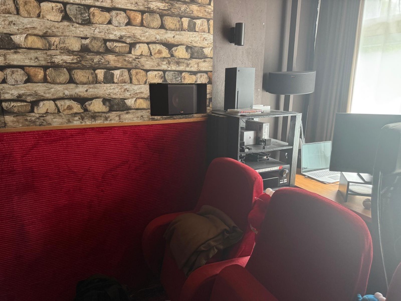

Huidige Setup ter referentie:
-Marantz x4800h met 7.2.4 Klipsch speakers.
-Subwoofer + bass shakers
-Deze heb ik ongeveer 8 jaar geleden gebouwd en uiteraard tussen door wel dingen aangepast. Afwerking wordt natuurlijk wel beter in mijne nieuwe huis.

Opstelling 2 zou mijn voorkeur hebben. Dat ziet er opener uit. Zit je wel met een raam wat direct tegenover het scherm zit. Als dat een raam op het Zuiden/Westen (of combi zit), dan valt daar de hele dag zonlicht door. Ga je vast volledig zonwerend maken, maar kan iets zijn om rekening mee te houden.
Qua hardware zou ik niet te veel veranderen. Meer dan 4 hoogte speakers zou ik niet doen. Wat levert het op? Kost je alleen maar extra geld voor speakers en een nieuwe receiver/aanvullende versterker. De 4800H is HDMI 2.1 compatible. Meer heb je niet nodig. Voor dat geld wat je bespaart koop je een scherm. Een beamer zou ik daar denk ik niet doen. Zo groot is de ruimte niet en je zit best dicht op de muur. Volgens mij is het niet prettig om naar 100-110" te kijken op 2m afstand, maar ik heb dat nooit ervaren. Als de kamer met name volledig verduisterd wordt voor films/gaming zou ik sowieso voor een OLED gaan. Je zit maar twee meter van het scherm, dan is 77" echt al (meer dan) groot zat. Let wel, als er direct zonlicht op het scherm komt, dan niet gaan voor een OLED. Ook als een OLED uit staat is direct zonlicht op het scherm niet bevorderlijk.

opstelling 2 zal je meer ruimte hebben voor het rondlopen in de ruimte.
opstelling 1 zal je meer echo hebben gok ik met de muren.
Ga je nog iets speciaals op de muren maken om de echo tegen te gaan? een standaard zolder is een grote echo bak namelijk.
