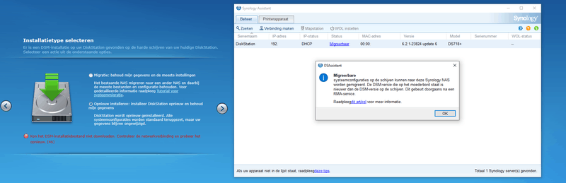

Na een verhuizing is een Synology DS718+ in een doos verdwenen. Ik wilde deze weer eens afstoffen en updaten naar 2x een SSD voor wat meer snelheid en omdat ik de NAS nu nodig heb voor werk.
Na aanzetten kreeg ik een foutmelding dat de DSM op het moederbord nieuwe is dan die op de HDD( :?) en de vraag om te migreren. Helaas kom ik niet voorbij het update proces.
Als ik wat Google, lijkt het erop dat de 718+ gebricked is? Eventueel zou een reflash kunnen helpen (zie onderaan). Zijn er nog acties die ik kan ondernemen om het hele apparaat te resetten of geforceerd te updaten anders dan via een webinterface?
Geprobeerd:
- niet officiële RAM gewisseld (zat 4+8 GB in), beide los geprobeerd
- originele 2GB Synology RAM teruggezet in zowel DIMM1 als 2 (uiteraard zonder de 4/8GB).
- Geboot en getracht te updaten met 1 HDD
- Idem voor 1 SSD (SATA)
- Idem voor 1 oude/lege HDD
- Idem voor 1 oude HDD met daarop (exFAT geformateerd) het relevante update bestand
Ik krijg twee fouten:
- Bij de HDD met bestanden erop komt de optie om te migreren. Dat resulteert in onderstaande afbeelding
- Bij de lege HDD of bij de nieuwe SSD blijft de update hangen op 56%

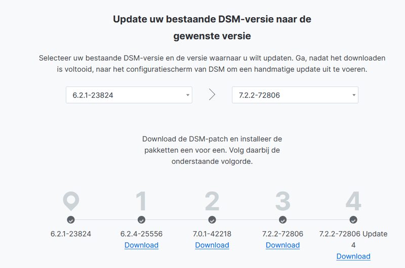

Als ik voor handmatig kies, de bestanden download en het update lijstje volg, krijg ik dezelfde foutmeldingen (vers gedownload, paar keer opnieuw) over corrupte update bestanden (code 13).

Iemand info of het mogelijk is om de 718+ geforceerd te updaten vanaf USB? Zonder WebAssistant (die schiet elke keer in dezelfde fourcode).

Ik weet niet waar je die onzin vandaan hebt maar DSM staat op elke schijf op een aparte partitie met elkaar in een mirror.
Dus migreren of DSM opnieuw installeren kan gewoon zonder dat er iets met de data gebeurd.
Maar het feit dat hij zegt dat je DSM versie nieuwer is dan die op de disk en dat je niet kunt upgraden houd meestal in dat er iets met je flash memory is.
Het enige wat je kunt doen is Synology contacten om te kijken of je je tegen betaling een nieuwe flash module kunnen leveren.

Download een 7.0 versie van DSM.
Start de NAS eens met een lege disk, en zet dan handmatig de v7.0 erop.
Als dat werkt, ga dan de latere updates erop zetten.
EDIT: een Syno zal niet vanzelf van DSM6 naar 7 willen updaten. Je moet dan manueel de DSM7 PAT file downloaden en manueel installeren.
Ik heb alle drie de downloads geprobeerd (zie screenshot in OP. Zowel 6.2.4-25556, 7.0.1-42218 als 7.2.2-72806) via handmatige installatie. Daarna geprobeerd om de bestanden op een lege SSD te zetten (per stuk).
DSM_DS718+_25556.pat
DSM_DS718+_42218.pat
DSM_DS718+_72806.pat
Met manueel installeren bedoel je via de wizard//webpagina om te migreren? Dat werkt helaas niet. Of; zoals hierboven gevraagd; kan ik via een USB of op de SSD ook geforceerd updaten/DSM installeren zonder tussenkomst van een PC?

Die pat file moet/mag gewoon op je PC staan en het best is om de Synology support assistant daarvoor te gebruiken.
Je zegt
Het feit dat je eerst melding was dat de DSM versie van je Nas hoger was dan die op disk kan maar op twee manieren gebeuren.
1: Je hebt een disk van een andere Nas erin gestopt
2: Je flash memory is corrupt waardoor hij iets anders leest dan wat er echt aanwezig is.
Gezien het feit dat hij halverwege met updaten stopt duid toch echt op een defecte Nas.

De versies van DSM moet je op je PC zetten, dus gewoon als download bestand.
Via de Assistant kan je die dan naar je NAS sturen (optie manuele installatie of zoiets).
