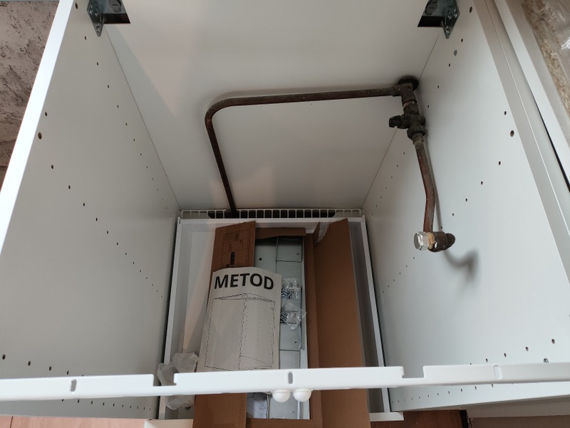

We zijn bezig met een nieuwe keuken installatie, nu moeten we alleen de gasleiding verplaatsen gezien de oven in dezelfde kast komt. In hoeverre mag de leiding in dezelfde kast komen en kunnen hier ook flexibele leidingen voor gebruikt worden of mag de leiding helemaal niet in de zelfde kast als de oven komen?
Afbeeldingslocatie: https://tweakers.net/i/xgQzBPYKYLjbwVp4pi2I718uv-k=/800x/filters:strip_icc():strip_exif()/f/image/GVUXN2kB2DqbCxfKX1hmV3Mx.jpg?f=fotoalbum_large

wat je normaal doet is de gaskraan in de kast naast de oven, dan kan je de kraan nog dicht doen, vervolgens gaat er een gasslang van de gaskraan naar het kooktoestel. Ik zou hem eerder achter de plint doen dan achter de oven.

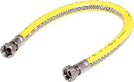

De slang van de kraan naar het toestel mag flexibel zijn? Zoiets als: Afbeeldingslocatie: https://tweakers.net/i/YAshknkWAUJ1NTtjCl4KXqQYcaA=/fit-in/4920x3264/filters:max_bytes(3145728):no_upscale():strip_exif()/f/image/1h49Zgx1SvLcamZmVZlOiSUw.webp?f=user_large

in nederland mag dat. zolang het een gastec keurmerk heeft

MarcHeijerman schreef op zaterdag 2 augustus 2025 @ 18:42:
Een gaskraan moet altijd goed bereikbaar zijn, alleen al op basis van gezond verstand maar er zal vast ook regelgeving over zijn. Dus in het kastje achter de oven is geen optie.

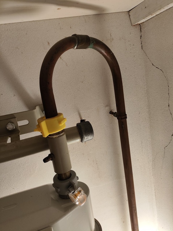

Kijk voor de grap (en vooral voor je eigen veiligheid) eens wat voor een leiding er uit de gasmeter vertrekt. Meestal is dit een dikke stalen leiding (¾" / 1") welke vervolgens pas naar koper overgaat bij de benodigde aansluitingen op een CV-Ketel of een gasfornuis.
Deze verdwijnt onder de grond en eindig in de muur bij de "nieuwe" keuken:

Dan zit de éérste niet verzegelde afsluiter ná de gasmeter dus eigenlijk pas in je eigen keukenblok? Ik "vind" daar persoonlijk iets van, maar "SOIT" :(
Om terug te komen op die éérste foto: Je zou die koperleiding tot aan je meter nu technisch gezien dus overal heen kunnen verleggen door de eerste hoofdkraan (vóór de meter) dicht te zetten.

Verschil zit 'm in de drukverschillen van het gas voor en ná de meter waardoor de meter zelf 'dicht' slaat (interne beveiliging) nadat je in huis aan het werk bent geweest en de interne leidingen een vacuüm óf overdruk opgebouwd kunnen hebben door het gas weer ineens er terug op te zetten.

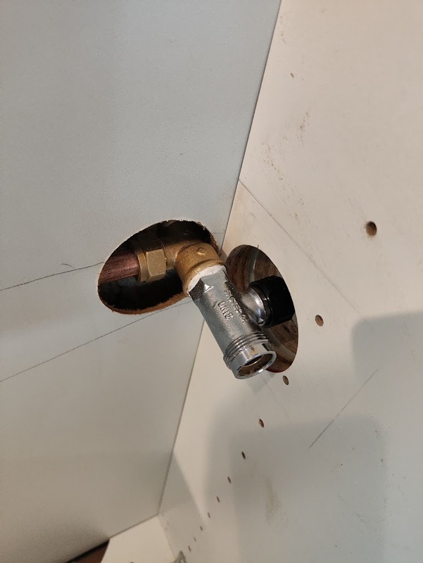

Net in de kruipruimte geweest en het kraantje op de foto is het enige kraantje na de hoofdkraan in de meterkast, de rest van de leidingen zijn gesoldeerd. Ik ga het huidige kraantje er tussen uithalen, een gat in de zijkant van de kast maken, een nieuw kraantje met knel koppeling op de huidge leiding vastmaken en vanuit de andere kast een rvs buigbare gasslang terug naar het gasfornuis. Oven is electrisch, blijkbaar is een hitteschild genoeg om tussen de leiding en de achterkant van de oven te plaatsen.
Gat in zijkant wordt groot genoeg om het kraantje te bedienen.

Voor nu hebben we dit kunnen creeren, zo kunnen we nog makkelijk bij de kraan, beetje houtje touwtje maar het werkt. Alleen nog een oplossing zien te vinden om de gasslang aan te sluiten, deze past nu niet goed, oven zit te dicht op de kraan. Zijn hier nog verloopjes voor te krijgen, die op de kraan kunnen?
Afbeeldingslocatie: https://tweakers.net/i/ShRioHx2c6t-NI5lnNlPrFDDoQQ=/x800/filters:strip_icc():strip_exif()/f/image/bksPxYcMchDdBLFW4WZGOlsj.jpg?f=fotoalbum_large
Kraan zit ovigerens netjes vast aan de muur.
