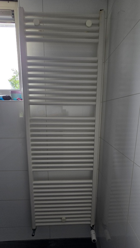

Mijn badkamerradiator vertoont inmiddels behoorlijk wat roest, dus ik wil hem graag vervangen. Het liefst wil ik voorkomen dat er nieuwe gaten in de tegels geboord moeten worden voor een andere bevestiging. Helaas kan ik mijn huidige model nergens terugvinden; ik vermoed dat deze rond 2007 is geplaatst. Een ander model zou in principe geen probleem zijn, maar ik weet niet of er radiatoren zijn met dezelfde aansluitingen en ophangpunten. Hebben jullie tips hoe ik dit het beste kan aanpakken?
Daarnaast moet ook de thermostaat worden vervangen. Momenteel zit er een Danfoss RA Click (?) op, bevestigd met een ring en een schroefje. Alles zit echter zo vastgeroest dat er geen beweging in te krijgen is. Ik wil de knop vervangen door een Aqara E1 thermostaat, zodat ik deze kan koppelen aan Home Assistant.Afbeeldingslocatie: https://tweakers.net/i/2xTVKhcTva0lh-qWPXCouKoltzw=/x800/filters:strip_icc():strip_exif()/f/image/eXJEDUPiYJMgTulYcOo2FQcc.jpg?f=fotoalbum_large

Interessante vraag, aangezien het erop lijkt dat ik het kleine broertje van deze heb hangen, ook met roestvorming helaas :+ De HoH afstand van de aansluitingen is 41.5cm, de radiator is 45cm breed, klopt dat?
Zoja, dan kan het een WarmteService, type WS designradiator Basic zijn. Misschien helpt dat je om een vervanger te zoeken.
Een 1:1 vervanger heb ik zelf een paar geleden niet 123 kunnen vinden trouwens, dus heb toen een poging gedaan om 'm opnieuw te verven, wat redelijk is gelukt.

Ik denk inderdaad dat hij van de WarmteService afkomt! Ik heb via marktplaats na heel wat zoekwerk (lees 400+ radiators doorzoeken) 2 dezelfde radiatoren gevonden, die minimaal tot geen roestvorming hebben. Komende zaterdag ga ik er als alles mee zit 1 ophalen. (Even op en neer van zeeland naar kerkrade :9 ) De man gaf aan dat hij hem destijds via WarmteService heeft gekocht. Hij is overigens 180cm lang en 60cm breed, best een flinke.
De radiatorknop ga ik dan ook in zijn geheel vervangen voor een nieuwe thermostatische body, en daar zet ik dan meteen mn aqara knop op.
