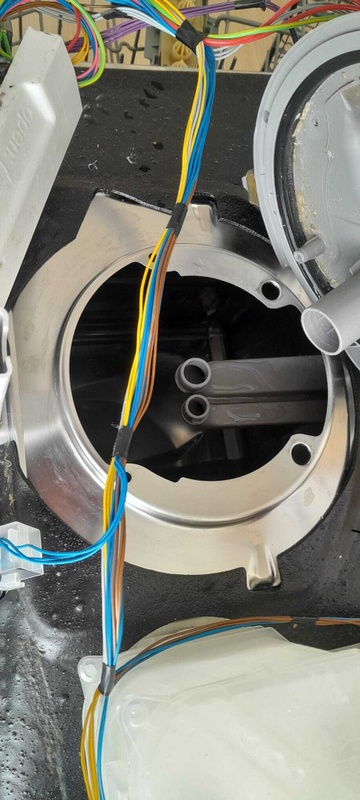

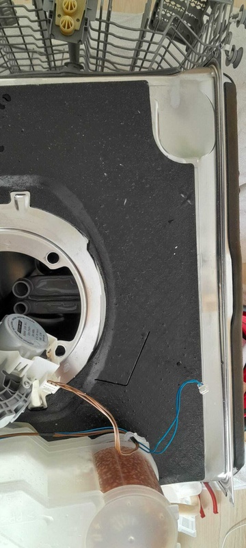

Hoi allen,
Recent ging bij mijn vaatwasser de E15 storing aan: een lekkage op de bodemplaat. Frontje losgehaald, metalen plaat aan de voorzijde eraf en inderdaad water. Opgedroogd, paar keer laten draaien, prima. Maar na enkele dagen (alles was weer teruggeschroefd natuurlijk) zelfde storing.
Ik heb nu de machine onder het aanrecht vandaan gehaald, voorzijde weer open, rechter zijkant ook open, en er lijkt water te lekken rondom de inlaat. De foto's zijn genomen vanaf de rechter zijkant naar binnen. Rechts op de foto zie je de achterzijde vanaf binnen.
Is dit vervangbaar/reparabel? En zo ja: hoe.
De machine wast overigens nog perfect. Zou het erg zonde vinden om hem te moeten vervangen vanwege zoiets.
Als iemand meer info nodig heeft voor een antwoord hoor ik het ook graag.

Er is ook een bekend probleem met Siemens / Bosch machines, de afdichting van het reservoir onder de zeef, richting de afvoerpomp. Misschien waard om te checken.
PD2JK in "[DIY] Het klussende Tweaker Q, A & showcase topic - Deel 6"
Deze nieuwe siliconen ring plaats je van binnenuit de machine. Wat ik er van kan herinneren was het enkel een paar schroeven losser draaien, en met wat glansspoelmiddel glijd de ring op z'n plek. Er zit een instructie bij.

Goed dat je dit noemt. Ik was vergeten om te benoemen dat ik dit al gecheckt heb. Ik kwam op youtube filmpjes hierover tegen. Bovendien waren er dan ook druppels te zien rondom die zeef aan de onderkant, maar dat heb ik niet. De rubbers leken in goede staat. Heb hem dus weer goed vastgeschroefd. Toch goed dat je me er op wees.
EDIT: Maar nu er iemand anders ook op wijst ga ik het toch nog eens goed onderzoeken denk ik zo. Overigens ontstaat de E15 storing niet tijdens het lopen van het programma maar gewoon als hij uit staat.

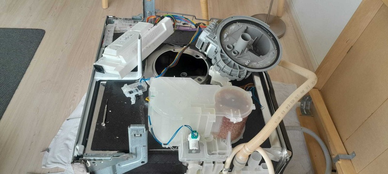

Mijn keukentje is te klein hiervoor, dus de vaatwasser naar de woonkamer gesleept, en vervolgens ondersteboven gezet en de bodemplaat gedemonteerd. Dat ging eenvoudiger dan gedacht.
Met spanning werd deze verwijderd, want nu zou toch duidelijk de lekkage zichtbaar worden? Je voelt het al aankomen: niks zichtbaar op de plek waar ik in eerste instantie de lek verwachtte, namelijk rechtsonder op de foto bij de waterontharder in de buurt.
Afbeeldingslocatie: https://tweakers.net/i/kuZuKlucbN900Q5aqTa49YM3ljg=/800x/filters:strip_icc():strip_exif()/f/image/iv5lwz6UI0ratTJFdQugPiv4.jpg?f=fotoalbum_large

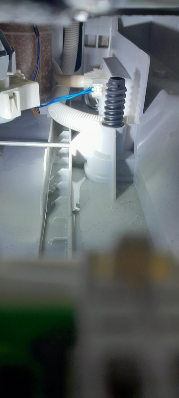

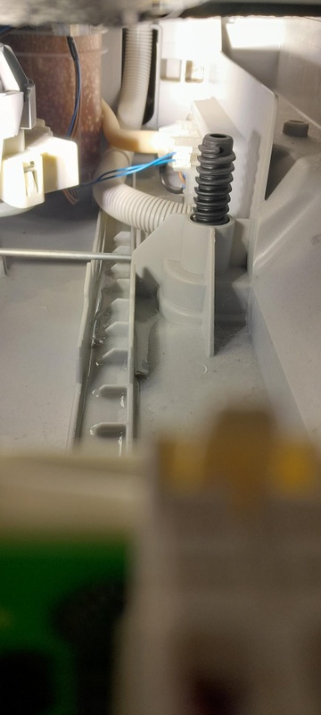

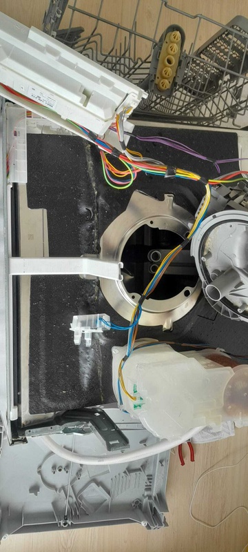

De randen van het metaal waar het reservoir tegenaan zit waren wel een beetje vettig, maar dat lijkt me normaal. Was inmiddels geen poetsen tot ik bedacht dat ik even wat foto's moest gaan maken. Die staan dus hieronder.

Je zegt, je ziet druppels water in de buurt van de waterontharder/zout reservoir lekken,
zit de grote kunststof schroefring (moer) van het zout reservoir (aan de binnenzijde
van de vaatwasser) nog wel goed vast gedraaid ?
deze ring wil nog weleens los gaan zitten waardoor er water tussen de
rubber afdichting van het zout reservoir op de bodemplaat druppelt,
het komt ook weleens voor dat de rubber afdichtingsring van het
zoutreservoir niet meer goed afdicht en dus gaat lekken.

We zijn weer een paar dagen verder. Ik heb het hele machien weer in elkaar gezet nadat ik alle aansluitingen waar ik bij kon had schoongemaakt. Ook heb ik de randen van het reservoir opgevuld met kit zoals mijn russische vriend op het filmpje ook heeft gedaan. Vervolgens met een paar bakstenen erop minstens 24 uur laten drogen. Net kort getest en dat lek lijkt verholpen. Nu dus afwachten of de andere lek ook is opgelost.
  • Karel1739
  • Registratie: April 2016
  • Laatst online: 07-01 00:13
Hoi allen,
De machine werkt weer perfect. Een tube kit, een paar dagen sleutelen en doorzettingsvermogen waren de oplossing. De eerste lek werd vooral veroorzaakt door vuiligheid in aansluitingen. Sinds ik hem weer in elkaar heb gezet nergens meer last van en hij wast als voorheen! Misschien kunnen anderen hier in de toekomst nog wat mee 😀.
