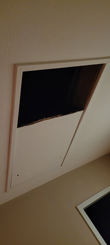

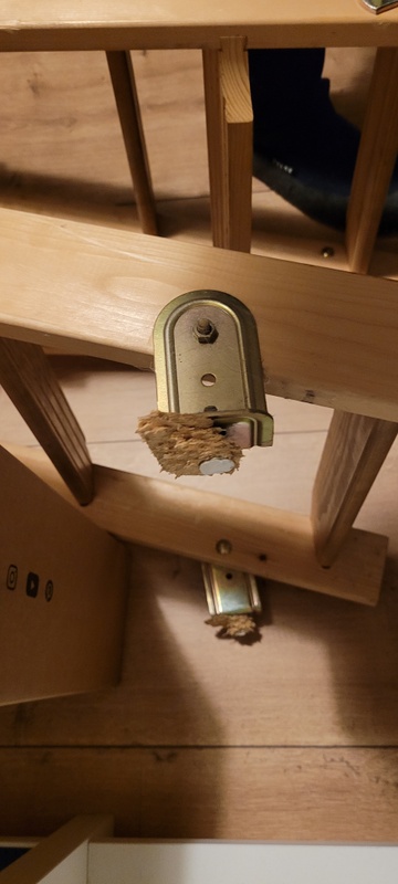

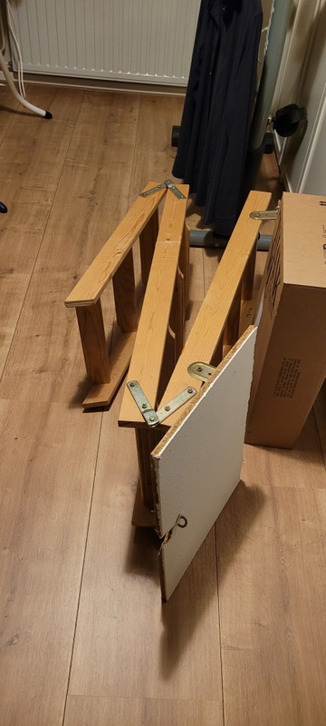

Na 8 maanden fysio ga ik mijn vlizotrap repareren. Zoals je op de foto's kan zien is het luik gebroken toen ik halverwege op de trap naar boven aan het klimmen was. Het "originele" luik is van MDF(?), dus nu zou ik wel iets betrouwbaarder willen.
Kan weinig tot geen specificatie vinden online.
Ik zit zelf te denken aan het massief vuren plank (18mm dik).
Graag advies om toekomstige zorgkosten te beperken? 8)7

Het originele lijkt spaanplaat.
Ik heb hem hier vervangen voor een stuk meranti multiplex.

Multiplex is goed geschikt.

Dat was spaanplaat, en dat was zoals je merkte niet gemaakt op met je volle gewicht + een trap aan te gaan hangen :)
Een mooi stukje, niet te dun, multiplex idd is een goed bewerkbare en stevige vervanging.

is ook wel een fluttrap. Ik heb een trap die niet aan het luik hangt maar direct aan de vloer constructie zit.

Dit kan (imho) alleen gebeuren als je de trap niet op de grond hebt staan, anders draagt de vloer 90% van het gewicht.
En dan kan ik je zeggen dat ook een plaat multiplex en die metalen beugels het uiteindelijk niet redden of je ontwricht het hele frame en sloopt daarmee je plafond.

Ik realiseer me net dat mijn trap nog steun strips had die vanaf het frame het eerste deel van de trap ondersteunen.
Ik vind online ook geen trap die dat niet heeft.
Ik zou een andere trap halen....

Het is ondenkbaar dat de aftimmering een (significante) constructieve functie had/heeft. Bevestiging aan plafond/vloer en steun op verdiepingsvloer moet afdoende zijn.
Dat gezegd hebbende. Multiplex wordt bijvoorbeeld gebruikt voor kruipluiken. Het ontleent sterkte aan de verlijming van diverse lagen.

Luik vervangen met een multiplex plaat van 18mm.
Meteen de trap op de juiste maat gezaagd en aangepast, die staat nu zoals het hoort en stevig.
Woon hier sinds 2021, alles lijkt door Picobello BV gedaan na casco oplevering in 1995.
Een nieuwe was voor nu geen optie, aangezien ik dan heel veel moest slopen uit de zoldervloer.
Grote verbouwing komt er aan, dan wordt ie geheel vernieuwd of er komt een vaste trap.
