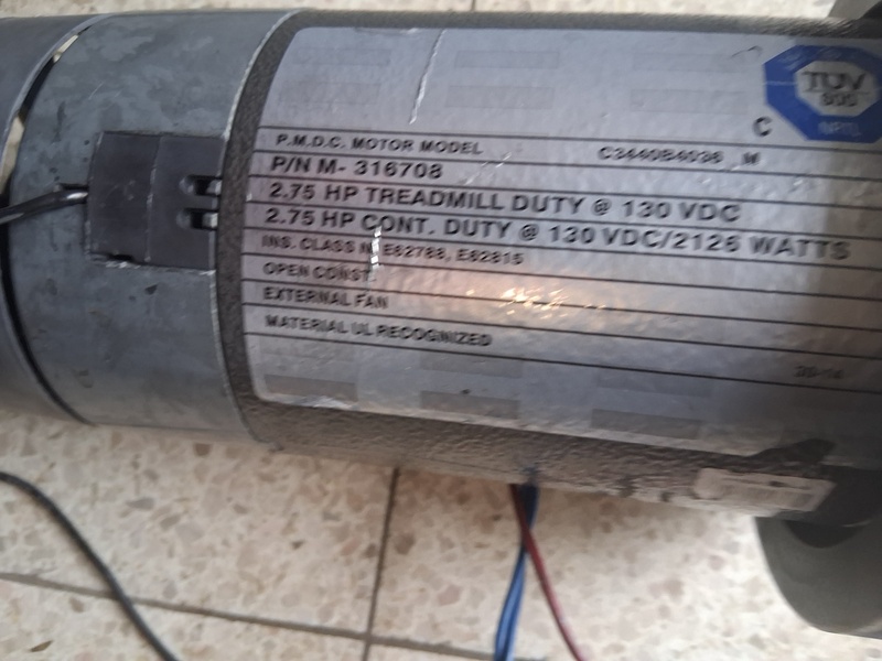

Denk hier het juiste topic!?heb een DC motor van loopband die aardingsfout geeft, haal ik de motor uit elkaar en megger ik ieder winding appart, geeft hij op geen enkele winding een fout!iemand ervaring met DC motoren?130 v DC motor Afbeeldingslocatie: https://tweakers.net/i/S2jxiOf2kdeUfMjjVtnZanGNatM=/800x/filters:strip_icc():strip_exif()/f/image/YAAUgytHzDtyF2AacFZeaFvk.jpg?f=fotoalbum_large

Misschien niet genoeg uitgelegd!
Motor uitgebouwd! Gemeggerd tussen aarde en +: geeft fout! Gemeggerd tussen - en aarde :geeft fout!
Motor uit elkaar gehaald en Gemeggerd tussen aarde en ieder afzonderlijke winding:geen fout
Ook niet met ohmmeter ! Koolborstels zijn nog maar half afgeslepen, anker terug gemonteerd en terug een aardingsfout

Sorry, neen ,het is een DC motor met permanente magneten en een rotor,waarvan ik ieder, segment (winding) afzonderlijk gemeggerd heb tov massa en hierbij is er geen enkele aardingsfout vast te stellen!Kan bijna alleen nog aan de koolborstels liggen ,denk ik zo? Maar heb het nog nooit meegemaakt! Heb nieuwe besteld maar gaat door het verlof ,enkele weken duren!
Indien iemand nog andere mogelijkheden heeft!? Alle goeie raad is welkom
