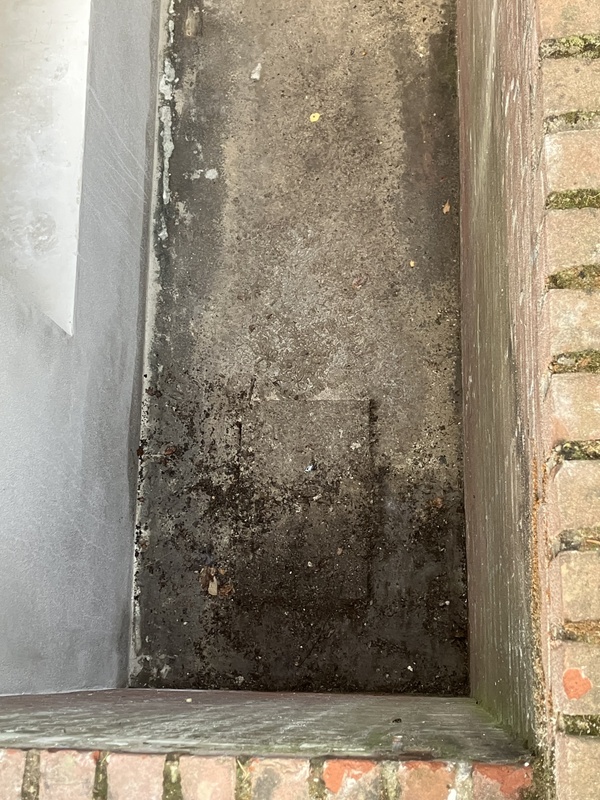

We wonen hier nu twee jaar. De kelder onder ons huis (50 jaar oud)werd door onze voorgangers gebruikt als kantoor, met een toegang van buitenaf die door hen is aangelegd. Wij hebben de trap weggehaald, kozijnen laten plaatsen ( deel vd de deur dicht laten metselen) en het is gestuct. Nu zit ik met een paar vragen.
1. Ik wil het stucwerk ( = cementgebonden) ) schilderen zodat het waterafstotend wordt, wel dampopen. Aanbevelingen gezocht van verf waarmee je goede ervaring hebt.
2. Ik zou ook de keerwanden ( baksteen) waterafstotend willen maken. Die zijn natuurlijk een flink deel van het jaar vochtig , hieromheen zit mijn voortuin. Ik neem aan dat gewone buitenverf of hydrofobeer niet kan. Ben op zoek naar iets specifiek voor keerwanden, liefst met eigen ervaringen.
3. De vloer is volgens de bouwtekening van beton, en er zou een grindput zijn. Op de foto, je kijkt van bovenaf het keldergat in , zie je aan de onderkant een soort plaat liggen. Daaronder is het hol en de locatie klopt met waar de grindput moet zitten. Het afschot brengt regenwater ook rond die plaat. Het loopt niet meteen weg. Ik zou de afwatering beter willen hebben, het liefst maak ik ook het beton waterafstotend en ik vraag me dus af of ik die plaat weg zal halen. Hij zit nogal stevig vast echter. Ik begrijp niet waarom hij er zit. Toen de trap er nog was zat hij dus onder de trap.

Die plaat staat niet op de bouwtekening, dus ik weet niet of dit wel zo bedacht is door de ontwerper.

Maar het water loopt dus (op den duur) wel weg? Want ik zie geen water staan, terwijl het wel heeft geregend. If it ain't broken, don't fix it, zou ik dan zeggen.
Wat wordt de bestemming van die buiten-inloop (die er nu dus niet meer is) naar de kelder?

Het is nu de lichttoetreding en vluchtweg.
Ja het water loopt uiteindelijk weg. Maar ik vraag me af wat er gebeurt als we echt een hele zware bui krijgen.
