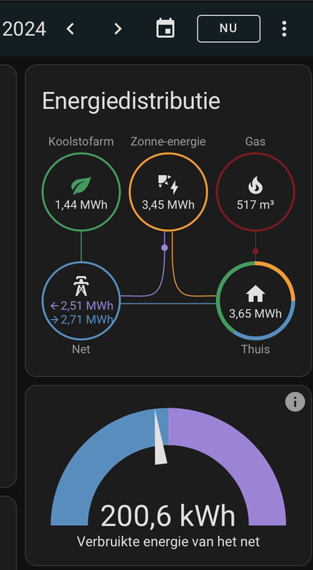

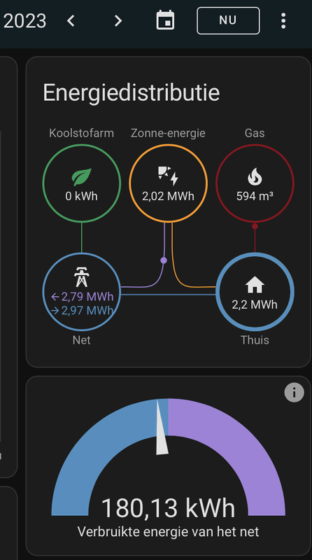

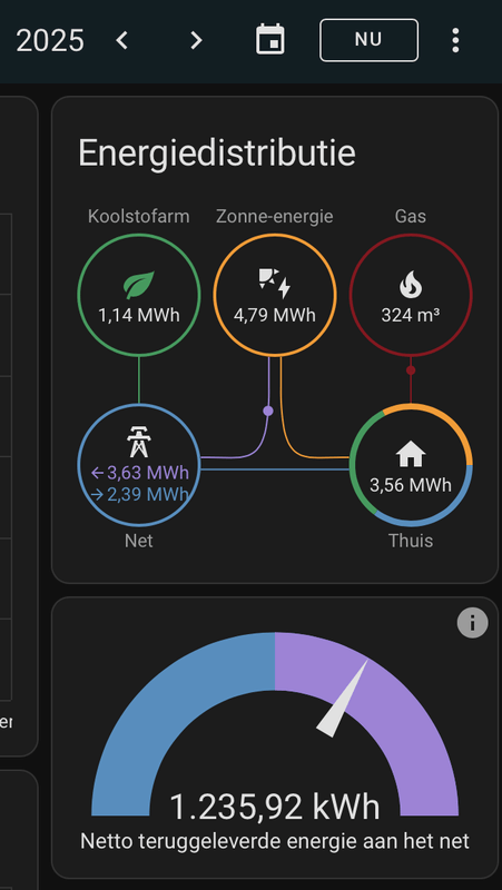

Hallo allemaal,
Ook ik ben aan het twijfelen of ik mijn CV-ketel moet vervangen voor een lucht/water warmtepomp.
Huis is 5 jaar geleden volledig gerenoveerd een daarmee goed geïsoleerd en heeft met de vernieuwde EP eisen een energielabel A+.
Momenteel wordt alleen de begane grond (80m2) verwarmd dmv vloerverwarming en hangt er op de verdieping (55m2) een airco op de overloop voor verwarming en koeling. Later wil ik deze verdieping misschien ook gaan voorzien van vloerverwarming, dan zou het totaal op 150m2 komen. Op de warme oriëntaties is het huis voorzien van screens of rolluiken en is de keuken voorzien van een Quooker. Er liggen 11 PV panelen van 370Wp (4 oost en 7 west) en sinds maart 2025 erbij 6 PV panelen van 460Wp (zuid). Het jaarlijkse verbruik is gemiddeld nu 4000kWh per jaar maar met een plug in hybride erbij komt daar ongeveer 1500kWh bij. Ik heb nog een vast contract tot 1-7-2027 zonder terugleverboete's.
We hebben geen bad maar wel een dubbele douche, we zijn sinds kort met z'n 3en en het gemiddelde gasverbruik per jaar is 600m3 maar dat kan met de kleine wel op gaan lopen. Ik weet dat van deze 600m3 er ongeveer 240m3 voor tapwater is.
Bij de verbouwing heb ik rekening gehouden met ruimte voor een boilervat of binnenunit met boilervat in één.
Laatste jaarrekening gas was €840,- en stroom was +€150,-.
Ik denk dat straks als salderen stopt ik mijn stroom beter kan gaan benutten door dmv homeassistant de warmtepomp het tapwater bij overproductie kan opwarmen en het huis kan koelen of verwarmen wanneer er overproductie is. De extra (matige) vloerkoeling zal daarbij ook zeer welkom zijn in de zomer.
Heb een offerte ontvangen van €10.5k (€8k na subsidie) voor een Daikin ERGA06EVH met geïntegreerde 230L boiler. Offerte is volledig inclusief, dat is met graafwerk en leidingwerk tot achter schuur en is op locatie volledig geschouwd.
Is deze slim genoeg om met HA te werken en zo slim aan te sturen? Kan ik deze straks ook trapsgewijs aansturen met bijvoorbeeld Myenergie Eddi of my PV Thor.
Wat zouden jullie adviseren, er zijn geen aanpassingen benodigd aan mijn vloerverwarming systeem, binnenunit met boiler past prima in de technische ruimte en kan de buitenunit zonder al te veel problemen achter in de tuin tegen de schuur worden bevestigd of is mijn gasverbruik zo laag dat het niet te de moeite is.
Is inhoud boilervat voldoende voor nu 3, hoogstwaarschijnlijk 4 personen?
Ik twijfel vooral met hoe de stroomprijzen er na het salderen uit gaat zien en dan vooral de stroomprijs in de winter.
Andere mogelijkheid is misschien een warmtepompboiler (Stiebel Eltron WWK á €3k na subsidie) voor het tapwater en cv ketel voor verwarmen dan heb ik alleen niet het extra vloerkoelen en betaal ik dan niet teveel vastrecht voor 360m3 verwarmen?
*mijn verbruik vanaf 2023 tot nu als bijlage..
