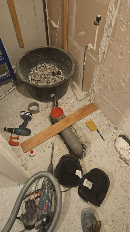

Beste,
Op het moment ben ik bezig met het ombouwen van mijn staande toilet naar een hangtoilet. Echter gaf een collega bij mij aan dat het misschien wel nodig was een beluchter te installeren op de stamleiding. De huidige situatie is al volgt :
Afbeeldingslocatie: https://tweakers.net/i/Rkxp7A92aKff2-7gqinZgXeEk3Q=/x800/filters:strip_icc():strip_exif()/f/image/DEcWO7iZBHEgFi7PcfbAsJtY.jpg?f=fotoalbum_large.

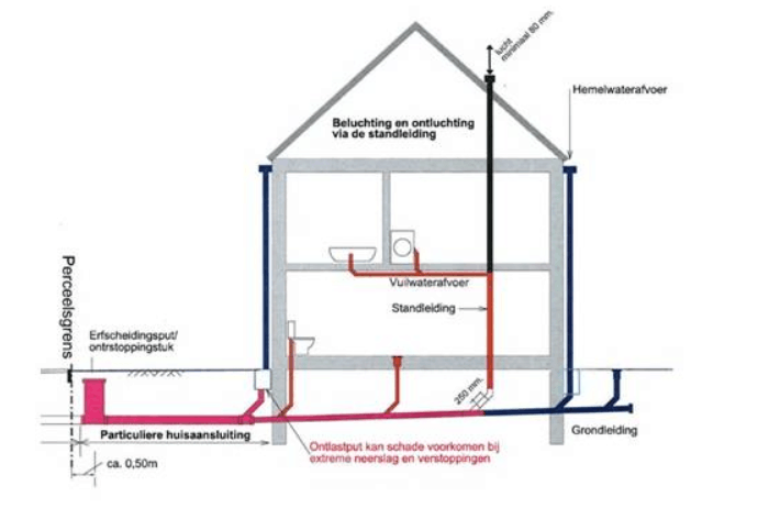

Nu is bij de bouw van mijn huis het volgende principe aangehouden :
Afbeeldingslocatie: https://tweakers.net/i/jlwmFP_p993vqygs30LFeXwcOoA=/fit-in/4000x4000/filters:no_upscale():strip_exif()/f/image/OkzSQRF03S855WGf1lst903j.png?f=user_large
Het toilet op de begane grond zit dus direct op de stamleiding aangesloten en de resterende afvoeren (douche, bad wasmachine enz) zitten op een andere tak die van boven naar beneden richting de stamleiding.
Ik vroeg me af of ik dus bij het plaatsen van het nieuwe hangtoilet alsnog hier een beluchter op moet aansluiten of dat de gehele installatie al goed werkend is gezien die beluchter dus op tak zit aangesloten waar ook mijn douche en wasmachine op zijn aangesloten.
Alvast bedankt.
Mvg
  • Koekstra
Beluchting is prima zoals ie is. Zo lang je geen last hebt van gorgeld geluid in de douche of dst de wc boven wordt leeg gezogen, is de huidige Beluchting nog open en is er niks aan de hand.
Er veranderd verder ook niks aan de afvoer tov wat het was, behalve je toilet zelf..
