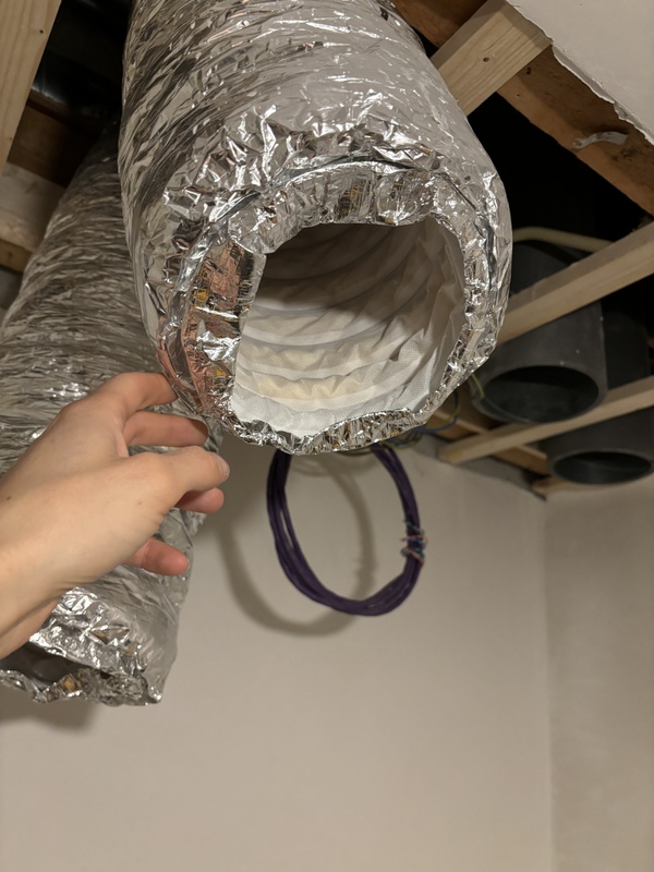

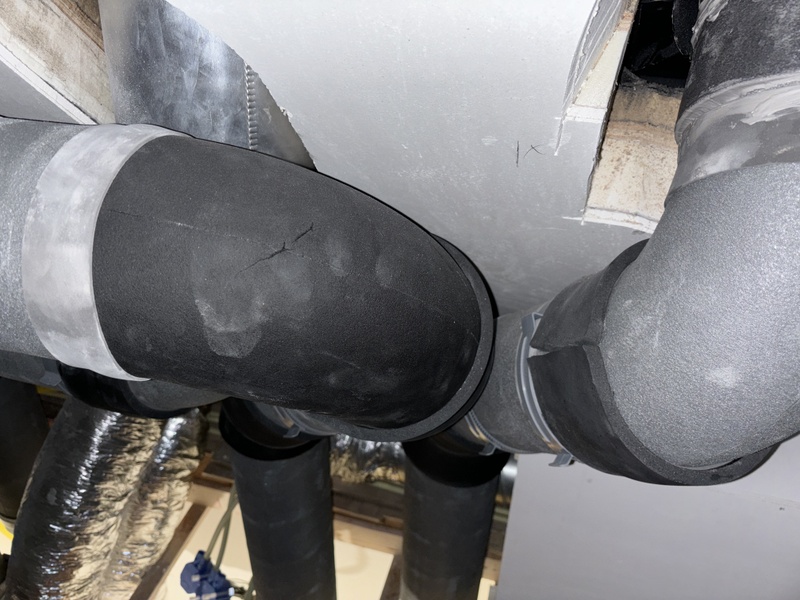

De verwachtingen waren idd dat buiten koud en bypass open zou betekenen dat het binnen verkoeling zou brengen. Maar als ik jou goed begrijp @fabudop, dan zelfs als alles perfect geïnstalleerd is, en de "binnen" buizen ook geïsoleerd zouden zijn, de verplaatsing van koele lucht naar binnen miniem zou zijn?
Hierbij ook een aantal foto's @Audione0 om de isolatie aan te geven. Zoals ik aangaf zie is dus alleen een meter of 2 aan buis van WTW naar buiten geïsoleerd met een soort dikke foam.
Ik heb een aantal ruimtes die ietwat geluidsdicht zijn, vandaar dat ik in die ruimtes zowel afzuiger als blazer heb zitten - waaronder in de slaapkamer. Het co2 niveau daar echter stijgt tot 1600ppm gedurende de nacht, is dit herkenbaar?

Chryses schreef op woensdag 20 augustus 2025 @ 10:18:
[Afbeelding][Afbeelding]
De gebruikte foam herken ik; deze is bij onze installatie eveneens toegepast. Onze leidingen lopen echter over een plat dak en zijn geïsoleerd met plakfoam. In de winter blijkt deze isolatie onvoldoende om de buitentemperaturen effectief te weren, waardoor de aangevoerde lucht aanzienlijk afkoelt voordat deze de betreffende ruimtes bereikt. De leidingen hebben een lengte van circa 20 meter, gemeten vanaf de WTW-unit tot aan de kamers waarin de koude lucht wordt ingeblazen.
In de zomer doet zich het tegenovergestelde probleem voor: de zon verwarmt de leidingen dermate dat de lucht bij aankomst in de kamer te warm is, wat het comfortniveau negatief beïnvloedt.
Een mogelijke oplossing zou zijn om de leidingen te voorzien van hoogwaardige isolatie. Echter, het professioneel laten aanbrengen van isolatiemateriaal met een hoge isolatiewaarde brengt vermoedelijk aanzienlijke kosten met zich mee.

De isolatie waarde van wat je nu hebt heeft een Rd waarde van ongeveer 0.3m2K/W. Vergelijk dat met de eisen van het bouwbesluit voor gevels van minimaal 4.7m2K/W dan zit je een factor 15 keer zo slecht.
Afhankelijk van hoeveel ruimte er is rond de leiding zou ik proberen naar die 4.7 toe te gaan. Maar daar is al gauw 10-15cm isolatie voor nodig. Als die ruimte er niet is (tussen leiding en dak) kan je ook met wat minder genoegen nemen. Met 5cm isolatie verlies je al 5x minder warmte.
