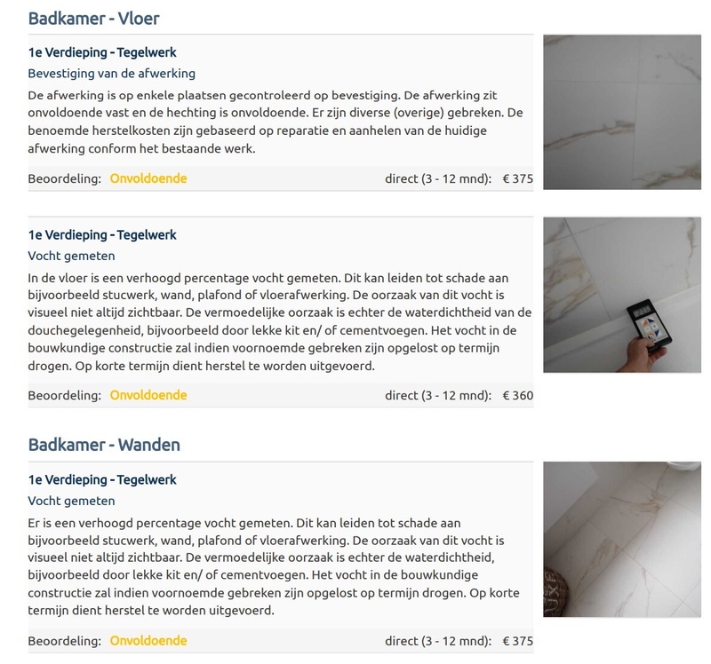

Ook in de badkamer op de eerste verdieping:
Afbeeldingslocatie: https://tweakers.net/i/MqQpTQifdVFMBeEs0svYnqDXx4Y=/800x/filters:strip_icc():strip_exif()/f/image/yOum4I5IWMWm5e53PUJwiSnv.jpg?f=fotoalbum_large
Afbeeldingslocatie: https://tweakers.net/i/tROIyS7jpK5Nuo0SI31gmnxsv1U=/800x/filters:strip_icc():strip_exif()/f/image/UYI2P0KAQdueyTYWneUHHbRM.jpg?f=fotoalbum_large

1. Eerst het vochtprobleem aanpakken
2. Daarna het dak laten herstellen (er is nu nog geen lekkage en dat wil ik graag zo houden)
3. Tot slot de gevel en het werk rondom de nieuwe kozijnen

Het optelsommetje mbt de badkamer is denk ik dat alles eruit moet en opnieuw, en dit keer wel waterdicht, betegelen. Dat zou ik eerst doen gezien de rotzooi die eraf komt.

Alles eruit lijkt me wat overtrokken, de gehele badkamer is in 2023 gerenoveerd. Hopelijk komen we met wat herstel al een heel eind!

Bedankt voor je bericht! En wat bedoel je met kost je waarschijnlijk een nieuwe badkamer ivm de riolering?
Deze is juist in 2023 volgens de huidige bewoner helemaal opnieuw geplaats. Hopelijk alleen herstel?

2 losstaande dingen. Die riolering laten checken. En als 2e punt: 'het kost je waarschijnlijk een nieuwe badkamer.' Maar als die uit 2023 is dat enorm balen uiteraard. Die tegels zullen er waarschijnlijk uit moeten om erachter te komen waar het vandaan komt. Hoop dat het enkel daar bij blijft. Voor je het weet ben je alles opnieuw aan het betegelen.

Als ik het goed lees, is er sprake van verhoogde vochtaanwezigheid, vermoedelijk veroorzaakt door lekkende voegen/kit. Ik zou dus eerst voegen/kit in douche/badgedeelte inspecteren en vervangen. Kun je eventueel zelf doen. Als dat is vervangen, droogt het verder vanzelf (aldus rapport).
Tegels die niet goed hechten, hoeven niet meteen problemen te geven. Als kit en voegen in orde zijn, kun je die tegels gewoon laten zitten.
Het hele rapport vind ik nogal ‘optioneel’ ingestoken. Van de waslijst onder ‘dak’ zijn er drie echte punten en de rest moet je controleren. Mijn indruk is dat je een nogal pietluttige keurder hebt getroffen. Wat prima is, maar ik zou zelf niet meteen alles laten herstellen/vervangen. Eerst maar eens onderzoeken.
Wat wel?
- leiding onder de aanbouw checken en vervangen of verwijderen
- dak als je daar lekkages ziet of vermoedt
- voegen en kit in badkamer controleren en vervangen als verdere metingen na gebruik verslechteringen laten zien

Als die badkamer pas uit 2023 is, en er wordt nu geconstateerd dat de tegels niet goed zijn geplaatst, misschien is het nog de moeite waard om dat op de aannemer die het destijds heeft geplaatst te verhalen?
Of heeft de vorige bewoner het zelf geplaatst?

zijn daar toevallig foto's van tijdens het plaatsen? Dan kan je zien of de basis goed is (kimband e.d.)

Famous last words...
Was bij ons ook, helaas was dit door de handige zoon van de eigenaar gedaan.
Niet waterdicht, niet gelijmde afvoer stukken in de vloer, douche putje wat niet waterdicht aansluit, vloer die naar alle kanten afloopt behalve naar het putje...
We zijn blij dat we alles opnieuw hebben gedaan, al stond dat niet in de planning...

Ik zou ook als 1e het dak in orde laten brengen. Straks gaan we weer de koude natte herfst in en dan wil je zeker droog zitten en misschien kun je het dak dan ook nog meteen extra isoleren.
Als er een inloopdouche in de badkamer zit dan zou ik daar een lage douchebak in monteren. De naden van vloer en wanden krijg je bij een inloopdouche maar tijdelijk waterdicht en gaat zeker problemen geven. Misschien heb je last van optrekkend vocht vanuit de douchevloer naar de wanden (capillaire werking). Juist een beginnende lekkage (kitnaden) in de badkamer zie je aanvankelijk niet maar kan alle kanten inkruipen, zowel naar beneden als omhoog.
Een huis met een kurkdroge kruipruimte komt heel weinig voor dus als er geen water in staat en de druppels niet aan de vloer hangen zou ik mij daar niet zo'n zorgen over maken, maar als je er toch iets aan wilt doen dan zou ik er inderdaad schelpen in laten spuiten. Schelpen lossen het vochtprobleem op en de kalk van de schelpen zorgt voor een gezond leefklimaat (ik denk daar zelf ook over na).
