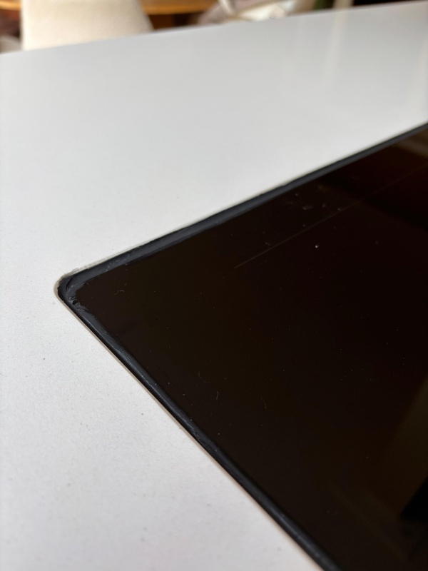

Hi,
Wij zijn bezig met een verbouwing met een nieuwe keuken.
Door vertraging met aannemer en levering van keuken onderdelen kon onze keuken installateur pas tijdens onze vakantie aan de slag.
Voor jullie idee, we werken samen met een partij die obv een IKEA keuken de frontjes van echt hout levert. Via die partij hebben we een keukenblad en werken zij samen met een aantal partners om de keuken te installeren.
Van tevoren hebben we aangegeven dat we de volgende vlak geïntegreerde kookplaat van Siemens hebben: ED807HQ26E.
Na thuiskomst van vakantie viel het ons erg tegen hoe de kookplaat is geïnstalleerd. Deze ligt namelijk niet vlak, maar enkele mm onder het aanrechtblad. Naast dat het er niet heel mooi afgewerkt uit ziet, is het schoonmaken nu ook lastiger omdat alle restjes juist blijven liggen.
Zie bijgevoegd een foto.
Wat is jullie visie hierop?
Kan het zijn dat de kookplaat niet goed is geïnstalleerd?
Kan het zijn dat het keukenblad niet juist is ingefreesd voor onze kookplaat?
Hoor t graag, zodat we iets meer beslagen te ijs kunnen overleggen met de installateur (die nog langs komt om de laatste dingen af te ronden) of met de keukenleverancier.
Alvast bedankt! Afbeeldingslocatie: https://tweakers.net/i/5qqFSl3qqWVFnYnI29e4fZ3R9eE=/x800/filters:strip_icc():strip_exif()/f/image/YqlgtGD6IkqtYCuSaHFbBeoV.jpg?f=fotoalbum_largel
  • No Hands
  • Laatst online: 21:59
ja wat is de definitie van vlak? bij mijn weten moet er dan geen verschil in hoogte zijn. als dat er nu wel is is er dus niet vlak geïntegreerd. maar voordat je er wakker van gaat liggen, misschien is het gewoon op te lossen met een aantal vulplaatjes aan de onderzijde. bespreek het vooral met de installateur.

Is dat een kitrand op de glasplaat?

Lijkt me niet goed, is natuurlijk nooit 100% vlak maar enkele mm’s waar jij het over hebt is teveel.
Plaat eruit, iets eronder om op de te hogen en plaat er weer in terug kitten, dat zou ik vragen bij de keukenleverancier.
Is het hoogte verschil wel overal gelijkmatig?

Ik zou gewoon constructief naar de installateur zeggen dat dit niet de definitie van een vlakke installatie is en rustig meedenken hoe het op te lossen.

Die lijkt me net te laag. Foam plakkers vergeten bij installatie ?
  • KabouterSuper
Ik kan me herinneren dat bij mijn Bora rubberen afstandhoudertjes zaten om de plaat precies op hoogte te krijgen. Pas toen de plaat vlak lag met het blad, werd de rand afgekit.

Hi alllen,
Bedankt voor jullie snelle reacties, altijd fijn hier op Tweakers.
Goed om te horen dat inderdaad de kookplaat vlakker geïnstalleerd had moeten worden en dat er wel mogelijkheden zijn (vulplaatjes, ringen, foam) om dat te doen.
En ja, er zit ook wat kit op de kookplaat, dus hoe dan ook niet netjes afgewerkt.
We gaan het verder oppakken met onze keukeninstallateur.

Hier 2 identieke Siemens kookplaten gehad, waarvan 1 defect is geraakt door een productiefout buiten garantie periode en dus vervangen heb. Beide zelf geïnstalleerd. 1e lag perfect vlak met het blad. Huidige heeft een miniscule kromming, waar ik mij overigens niet aan stoor.
Blad moet heel precies geslepen zijn om zonder vulletjes aan de gang te gaan, echter een vulletjes is niet het einde van de wereld.
Dit lijkt mij niet de juiste wijze van montage te zijn na een verkeerd uitgeslepen aanrechtblad. Nee je bent geen zeikerd en ja de plaat moet vlak liggen. Kost wat tijd maar moet gewoon goed vlak liggen. Dit gaat voor de monteur een crime worden om te herstellen. (Ervaring door, netjes, verwijderen oude kookplaat en plaatsen 2e). Alle kit moet super netjes uitgesneden worden om te zorgen dat blad EN kookplaat niet beschadigt. Ook daarna blijven passen en meten tot de plaat wel goed ligt. Ben je zo een kleine werkdag mee zoet.

Dit valt mee hoor, dit is echt geen hele werkdag, kitrand moet er wel weer af, en nee, zo makkelijk beschadigd je kookplaat ook weer niet hoor. Een mesje maakt normaal geen krassen op je plaat. Hier scheurde de kit in 2 hoekjes en hebben ze de kitrand ook vervangen, echt niet zo'n ramp hoor.
En in jouw geval moet er dan nog wat opvulling onder..beetje keukenboer installateur zou daar niet zoveel moeite mee hebben hoor.

Zoals eerder gezegd foam plakkers vergeten?
Even terug laten komen en juist laten monteren..
