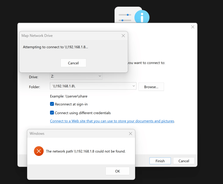

Ik heb het voor elkaar om vanaf externe locatie mijn synology NAS die thuis staat te bereiken middels een VPN-verbinding. (openvpn)
ip-adres nas = 192.168.1.8 en deze kan ik pingen als de vpn gemaakt is. top dus.
Nu wil ik 1 drivemapping maken (drive Z) met daarmee alle shared-folders op de NAS. (fotos, muziek, backups) (dit hab ik ook met webdav/netdrive)
wat ik doe:
rechtermuisknop op 'ThisPC' en dan 'map network drive' en dan de folder: "\\192.168.1.8\"
ik krijg dan het schermpje voor user&password maar daarna een foutmelding.
Afbeeldingslocatie: https://tweakers.net/i/GYYJW4o-3JUDTrZkElyQc8OZf9k=/fit-in/4000x4000/filters:no_upscale():strip_exif()/f/image/miTr6AlJF5RKMGaIkilbOpgl.png?f=user_large
een mapping naar een individuele folder werkt prima (zoals '\\192.168.1.8\muziek\)
wie weet of dit kan?

Kan niet.

Wat je wil kan niet.
Maar waarom heb je Z: nodig? Je kan ook gewoon direct naar het UNC pad…
En als je echt graag een enkele drive mapping gebruikt:
Op de NAS niet meer alle mappen in de root zetten…. Maak 1 folder die je Shares noemt (ofzo) en daar stop je alle andere mappen in.

Je kan niet naar je hele NAS mappen. Je kan alleen naar shares mappen. Dus \\nas\photo, \\nas\muziek. Per share 1 driveletter. Of je benaderd de nas rechtstreeks via het UNC pad.

dank allemaal voor de hulp. ik heb nu mappings per shared-folder gemaakt. Dat werkt prima (en had ik uiteindelijk toch nodig omdat is specifiek een M-drive moest hebben :-) )
