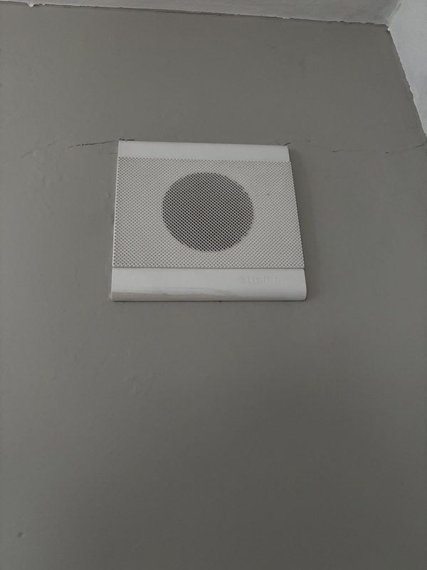

Korte situatieschets: Vorige week verhuisden wij naar een ander appartement. Toen we 2 maand geleden het appartement gingen bezichtigen, had ik gezien dat er in enkele kamers kleine roosters in de muur verwerkt zaten. Ik dacht dat het een soort ventilatiesysteem was.
Tijdens de verhuis waren we de keukenkasten aan het inladen en plots zag ik in 1 van de kasten een 4-tal rood/zwarte draadjes lopen! Zouden het dan luidsprekerszijn?
Snel een oud stereo setje vanonder het stof en de draadjes aangesloten.
Jawel! Er was plots geluid te horen in de verschillende kamers waar die "roosters" zaten.

Grootste probleem is dat ik niet weet hoe zo een "rood/zwarte" aansluiting van luidsprekers noemt en dat maakt zoeken op een compatibel toestel vrij lastig.
Afbeeldingslocatie: https://tweakers.net/i/ozwy0fCLiTwptFwEFX1FljM8ivw=/x800/filters:strip_icc():strip_exif()/f/image/BERR7Ekx82UiWwPEeCXEr1t1.jpg?f=fotoalbum_large

Rood-zwart is gewoon speaker kabel. Dat is een draadje koper van de versterker naar de speaker.
Wat compatibel is ligt meer aan de speaker zelf, die zal wel 4 of 8 ohm zijn.
Ik gok dat 98% van de simpele versterkertjes/radios hier gewoon op zal werken. De kwaliteit van de speakers is alleen maar gissen.

De vraag is wat je precies hebt hier en hoe eea aangesloten is. Je hebt sowieso een device van BTcino te pakken.
Maar kan deze zijn: https://www.amazon.co.uk/...ush-mounted/dp/B00EXTOLSQ en das een luidspreker, of deze: https://www.amazon.com.be...B00EXTOL18?language=nl_BE en das een binnen sirene :D
Ik gok dat er ergens een alarmsysteem heeft gezeten en alles vanuit een centrale plek is doorgekoppeld.
Denk dat het zaak is eerst uit te vinden wat je precies hebt hangen, en waar een evt centrale aansturing heeft gezeten.
Je kreeg nu overal geluid omdat de boel doorgekoppeld was. Als je daar een reguliere versterker op hangt zit je de boel vermoedelijk in serie aan te sturen en wordt een versterker flink belast, dat komt zijn levensduur niet ten goede

Bedankt voor je reply.
Ik heb er net eens 1tje uit zijn socket in de muur genomen en volgens mij is het deze (maar dan in het wit)
https://www.gunstigkoopje...wart-luidspreker-6w-4958/
Die 4958 staat er alvast op en ook die 6W 22 Ohm

Ze hebben een vrij hoge impedantie
Je mag 2 speakers paralel zetten en aansluiten op een willekeurige versterker

Veel kans dat dat soort speakers op een 2 Ohm impedantie werken en daarmee dus eigenlijk een geïmplementeerde afhankelijkheid hebben naar een 'eigen merk' versterker. (De hier eerder vermelde 22 Ohm lijkt mij een beetje érg veel qua weerstand voor een simpel 6W speakertje).
Is natuurlijk wel weer op te lossen middels een simpele serieschakeling, maar: Pak éérst eens even zo'n ding uit het plafond / de muur en kijk eens wat er voor een waarden op staan.
