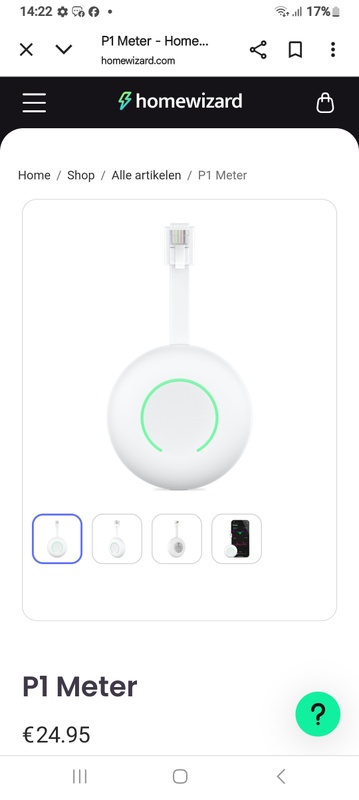

Ik wil graag mijn Wallbox Pulsar Plus direct van de zonnepanelen de energie naar mijn Opel Corsa laten leveren.
Ik heb gelezen dat ik een P1 meter
direct kan aansluiten op mijn slimme meter ( SMR 5.0)
Daarmee zou ik in kunnen stellen dat de auto alleen oplaadt via de zonnepanelen. ( Zodat ik de energiebelasting niet hoef te betalen).
Klopt dit verhaal? Wie kan mij verder helpen

Als jij hem laadt terwijl de zon schijnt klopt jouw beredenering.
Je betaalt geen belasting over je eigen opgewekte stroom die je zelf gebruikt.

En ja dat klopt, de nieuwere wallboxen kunnen laadstroom moduleren afhankelijk van output p1 poort.
Ps - vaak gaat dat via een bekabelde verbinding, niet via homewizard. P1 poort kan je wel splitsen als je ook een homewizard hebt hangen.

Er moet dan wel voldoende overschot zijn. 1,4kW (6A) is de minimum laadsnelheid voor de meeste auto's. Sommige vereisen meer.
Als je puur op pv overschot wil laden moet je een grote pv installatie hebben. Hoe groot is de pv installatie?
