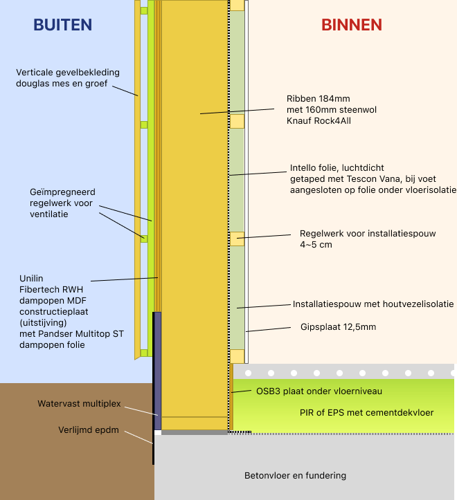

Ik heb een tekening gemaakt, zou dit misschien de issues oplossen? Ik zie mogelijk wel een (kleine) koudebrug bij de bovenste kalkzandsteen en de gietdekvloer, maar dat is misschien nog wel op te lossen met randisolatie oid, of misschien het foamglas omdraaien met de kalkzandsteen.
Edit, met chemische ankers en draadeinden door het kalkzandsteen heen zou ik dan de voetplaat vast kunnen maken aan de fundering.
Afbeeldingslocatie: https://tweakers.net/i/uYbdXE8UMvRk8TIX8IAbQi36ufo=/fit-in/4000x4000/filters:no_upscale():strip_exif()/f/image/2PouHOuHWqI80x5lC4JRj97E.png?f=user_large

De OSB plaat hoeft niet helemaal tot de fundering te lopen. Liever niet, want dan heb je alsnog hout onder maaiveld in je constructie.
Ook zou ik de onderregel van je HSB iets hoger plaatsen, of een dubbele onderregel. Dan heb je de onderregel boven je afwerkvloer zitten, en is de beplating aan de binnenzijde goed vast te schroeven, en heb je minder kans op golven van je wand als er de afwerkvloer er tegenaan wordt gegoten. En ook je plinten zijn beter te schroeven.
Succes met het gesprek met de aannemer. Het is nu even wat meer werk, maar dan maak je iets goeds en het bespaart hem een garantieclaim :*)

Goede tips, dat zijn praktische oplossingen.
Ik ga het gesprek aan, inclusief mijn tekeningen. Hopelijk komen we er samen goed uit en zijn we beide tevreden over het resultaat.
Ik heb de tekening nog even aangepast op basis van jouw ideeën, @Mjier . Ook nog een mogelijke oplossing voor een koudebrug ter hoogte van de gietdekvloer bedacht, een strook randisolatie. Wat denken jullie hiervan en welk materiaal kies ik?
Afbeeldingslocatie: https://tweakers.net/i/zlZR4Lq0hEM3lLugFJpck7RoJo8=/fit-in/4000x4000/filters:no_upscale():strip_exif()/f/image/tqGOfPHE4mPQDEhRQvFhikOw.png?f=user_large

De detailtekening hieronder heb ik gemaakt, hierbij is te zien dat er geen stenen muurtje meer is gekozen. Het detail is geïnspireerd op een tekening die ik gezien heb van een architecturenbureau die een soortgelijke HSB aanbouw hadden getekend (met hout onder maaiveld). Het verlijmde EPDM zorgt voor een waterdichte kering tussen het beton en houtskelet.
Voor de tekening heb ik een garantieverklaring op dampdiffusie gekregen van Pro Clima (leverancier van de folies)
Het idee van de opbouw is dat de HSB kan drogen, zowel naar buiten als naar binnen. De Intello folie aan de binnenzijde staat in de zomer bij hoge(re) luchtvochtigheid toe dat damp naar binnen kan bewegen en hierdoor de constructie kan uitdrogen.
Afbeeldingslocatie: https://tweakers.net/i/F8W1oX6N38uFVNT7OJsDhv99AFs=/fit-in/4000x4000/filters:no_upscale():strip_exif()/f/image/rLxfAAtG45eYYaxEs2XmrzTF.png?f=user_large
