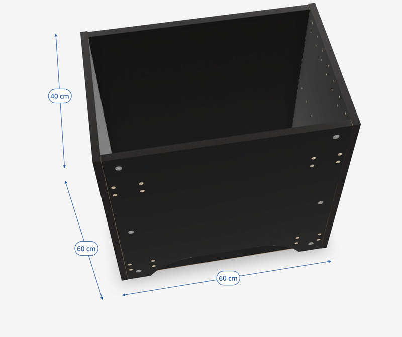

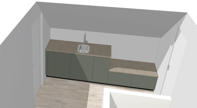

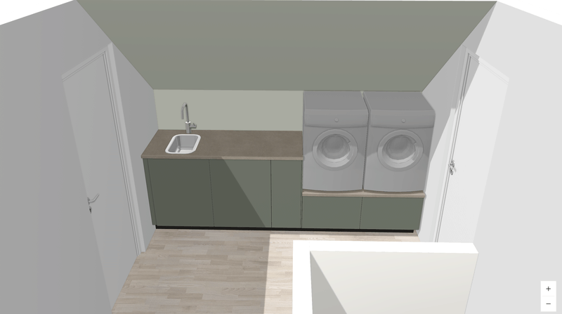

Ik heb deze opstelling ontworpen uit Metod onderdelen.
Het is de bedoeling dat op het lage deel een wasmachine en droger komen.
Omdat bodem en bovenkant van de kast tussen de verticale delen zitten, heb ik er voor de zekerheid nog een werkblad op gelegd om de druk te verdelen en naar de staande delen te leiden.
Afbeeldingslocatie: https://tweakers.net/i/pKCHqiJ6IgXaERBg4UktGBxA-No=/800x/filters:strip_exif()/f/image/9nCAvl1iWYJLcdDurxEnxCat.png?f=fotoalbum_large
Afbeeldingslocatie: https://tweakers.net/i/BMSiBUybzLroio6wMQiSrdYkask=/800x/filters:strip_exif()/f/image/fPG9CKzuo6zatd96AHQwg616.png?f=fotoalbum_large
Metod deelt zijn stelpoten met zijn buurkastje. De einden krijgen hun eigen pootjes zoals je op het achteraanzicht kunt zien. Het lijkt me wijs om beide witgoedkasten van extra pootjes te voorzien zodat ze niets delen met hun buurkastje. Dus 4 pootjes erbij?
Of, schiet ik dan juist weer gaten in mijn eerdere theorie dat het gewicht zo voor het leeuwendeel door de verticale delen gedragen wordt, maar met de extra poten niet helemaal meer rechtstreeks aan de poten wordt doorgegeven? :?
Een Metod kast van onder:

Enerzijds lijkt het me een strak plan om 4 extra poten eronder te steken, aan de andere kant lijkt het net alsof ik dan niet meer onder de verticale zijwanden zit, maar 'ertussen' waarmee ik volgens mij de boel behoorlijk op het spits drijf?
Ik kan natuurlijk ook gewoon een draagframe bouwen van 10cm hoog en de kasten daar rechtstreeks op leggen.

Die corpusdelen zijn ontworpen voor belastingen vanaf de bovenzijde, niet voor iets als een centrifugerende wasmachine.
Bouw gewoon eerst een stevig frame.

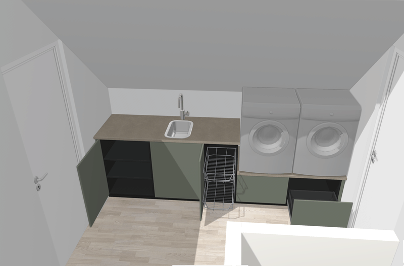

Paar kleine dingetjes aan interieur gewijzigd.
Niet alles kan via de planner schijnbaar.
Rechts komen nog twee uitschuifplanken voor de wasmanden op te zetten onder de openingen van de machine zelf.
Afbeeldingslocatie: https://tweakers.net/i/xbt3bkAsXU8oE0y44igrmMEGDFU=/800x/filters:strip_exif()/f/image/9n5S6lbCfjVtAlviQvUY1xD4.png?f=fotoalbum_large

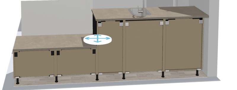

Ik haal er 4 poten af, en zet de rechter twee kasten op balken, en dan werk ik van rechts naar links ivm de exact benodigde ruimte voor de machines. Ik heb in totaal 79mm om mee te schuiven tussen de muren in.

Met een fatsoenlijke (balken) plint is het waterpas stellen van je hele opstelling ook nog eens veel makkelijker dan het gekloot met die pootjes. Plint waterpas dan je kasten ook..... en je kan ze er zo op vastschroeven.
Kastjes dan aan elkaar en je hebt 1 rigide geheel.

Zo zou ik het ook doen denk ik. Eventueel nog een 6 of 9 mm plaat aan de achterkant van de kastjes vastschroeven ipv dat soft board voor extra stevigheid :7

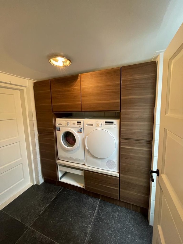

Ik heb onder mijn Ikea keuken eiken poten gezet, geheel in het zicht.
In die poten zit een draadeind die in de bodemplaat van de kasten met moeren m8 vast zitten.

  • Jknevel
  • Laatst online: 09-08 08:24

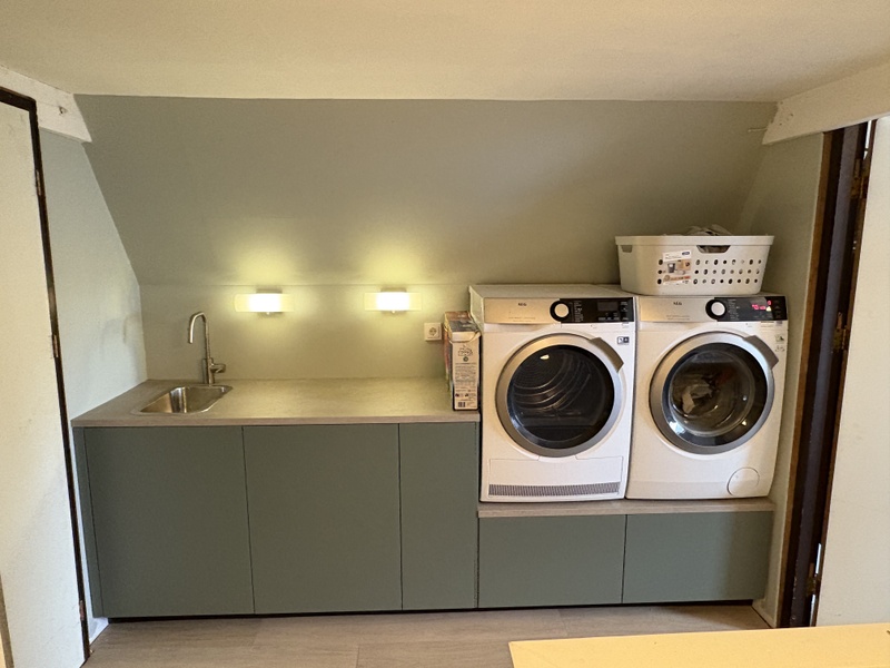

Sorry maar ik zie veel mensen maar roepen van nee plastic dit centrifugaal dat maar tbh? Geen ervaring is niet te negatief doen…

Hier met het zelfde bezig, lage Metod kasten om de wasmachine en droger wat op hoogte te brengen.
Als je wat Googled op wasmachine en Metod kasten (Ikea hacks) zie je dat mensen ze meestal aanpassen en verstevigen. Lijkt me geen overbodige luxe.
Ben wel benieuwd naar de uitkomst!

Klein meetfoutje gemaakt dus 1 kastje 40cm wordt kastje 30cm.
Afbeeldingslocatie: https://tweakers.net/i/wSh-tfrpCWs0SN6g1tBG8ZLFcoQ=/800x/filters:strip_exif()/f/image/K5gSSulP5x1POJAn7yt2OYWx.png?f=fotoalbum_large
Dan kunnen er alleen geen mandjes meer in, dus wordt een 'uittrekbare inrichting'.
Nu kan ik in de planner echter geen push to open beslag toevoegen schijnbaar voor deze 'lade'.
Afbeeldingslocatie: https://tweakers.net/i/dy4iwIIlfVmh9AM_RiSLEL3e8us=/800x/filters:strip_exif()/f/image/Z5r9DPLBqq4Z1TEGixDhpa3X.png?f=fotoalbum_large
Klik ik echter op informatie over de inrichting dan lees ik:
Goed om te weten
Prima te combineren met de KNIVSHULT drukopener voor lades van 45/60 cm.
2 verbonden lades inbegrepen.
uhhh :?
Dat artikel moet je echter inkorten voor de juiste lade-breedte, waar 30 cm geen optie is. Naja, dan wordt het verbindingsstaafje nog maar 2.5 cm.
Afbeeldingslocatie: https://tweakers.net/i/zlbnR0fJ7j7FpLLv2KfoQAcFQKg=/x800/filters:strip_exif()/f/image/Aw1VzxIi1tKNIFnPv9JeLrPo.png?f=fotoalbum_large
Kan iemand bevestigen dat dit beslag werkend te monteren is?
En zo ja, moet ik dat dan aan de zijwanden doen van de bovenste lade, of juist op de bodem voor de onderste? Beide lades hebben hun eigen geleiders namelijk.

  • paQ
  • Laatst online: 05:07
Afbeeldingslocatie: https://tweakers.net/i/NsymhHpsO1urwPPrnR5Gm1IIWao=/800x/filters:strip_icc():strip_exif()/f/image/VVyKZjcTZG6ZxCBaNSGCfA5h.jpg?f=fotoalbum_large
Lijkt best wel he? :)
De rechter twee staan op balkjes van 96mm met daarop multiplex plaat. Achterzijde ook multiplex plaat voor extra stijfheid.

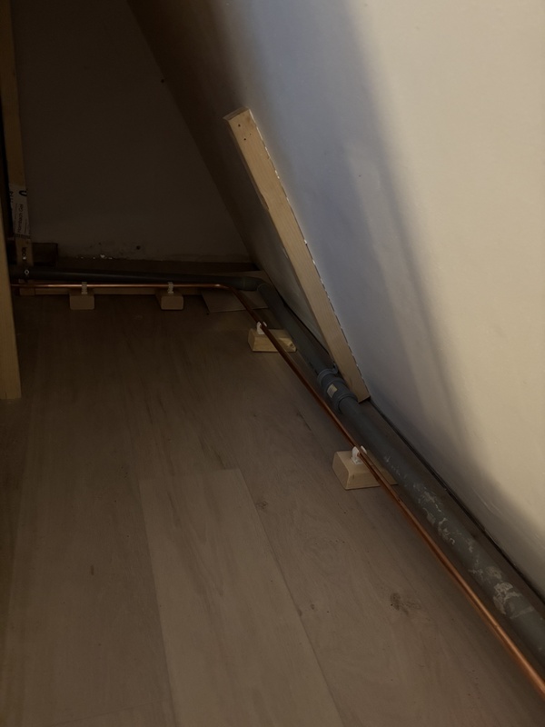

Nieuwe toe- en afvoer
Afbeeldingslocatie: https://tweakers.net/i/qBvxwUS-janYz2CGNyr5s0OR8oA=/x800/filters:strip_icc():strip_exif()/f/image/dzNyFXplwvfIjQmfDX8OId4G.jpg?f=fotoalbum_large
En vandaag elektra uitgebreid.

  • paQ
Moet zeggen dat de algehele kwaliteit van Metod me best wel tegenviel. Dit is de 4e 'keuken' die ik in elkaar zet, en de eerste IKEA. Maar de kwaliteit haalt het niet bij de instappers van Superkeukens bijv.
Als ik een strookje afzaag van een front, bijvoorbeeld dat passtukje links (4cm), dat trekt na het zagen onmiddellijk krom naar een zijkant toe. (!) Dus hol op de kantafwerking.
Een ander passtuk dat ik korter zaagde (2cm) deed precies hetzelfde maar de andere richting op. 8)7
Een ladefront was niet helemaal recht.
Er lijkt een enorme spanning te zitten op de afwerklaag welke op een zo-zo spaanplaatje zit.
Hoe dan ook, kwaliteit is ruim voldoende voor deze toepassing, dat wel :)
De kwaliteit van het "Eckbacken" werkblad viel me dan weer 100% mee. Beter dan verwacht voor die prijs.
Supermooi Sifon systeem ook, en poepie-eenvoudig te monteren scharnieren.
25 euro voor 2 meter flimsy plastic "plint", ronduit schandalig :N
