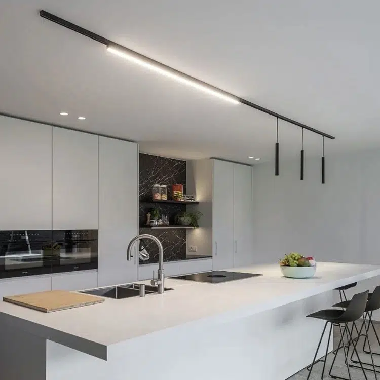

Ik zou sowieso erg ver wegblijven van die inbouw spotjes, spuug lelijk en niet stelbaar.
Kies dan of de opbouw variant, of doe zoiets: https://railspot.nl/ (nee geen aandelen, gewoon goeie ervaringen). :)
Deze zijn volledig draaibaar en je kan er zelfs je Sonos aan vast hangen bijvoorbeeld. Zo ben je veel flexibeler als je er nog 1 bij wil of juist niet. En scheelt je een enorme hoeveelheid kabels trekken.

Om terug te komen op je oorspronkelijke vraag, zag ik laatst iemand die zo'n railsysteem had toegepast. Normaliter vind ik dat niet zo mooi, maar in een modern (nieuwbouw) huis kan ik het juist wel redelijk waarderen. Zeker omdat er veel opties qua lampen bestaan tegenwoordig (spots, lichtbalken, hanglampen).
Afbeeldingslocatie: https://www.trimlessspots.nl/wp-content/uploads/2024/05/spots-magnetisch.webp
Afbeeldingslocatie: https://static.biano.nl/i/product/1020-1020/84/28/92/80eb22b6b6da511fe0320a3714de9192fbccf48f-absinthe-by-dmlights-railverlichting-tuup-zwart.webp
Het is niet dat we het geld niet hebben, maar het moet wel acceptabel blijven. Zo ook met rails, want we hebben gekeken naar rails, opbouw of inbouw, maar zelfs via Aliexpress zijn ze nog behoorlijk prijzig als we dat door het hele huis door willen. Daarnaast vind ik rails eigenlijk alleen mooi als je plafonds 4m hoog zijn.

@Tristan Vind je? Ik zag dat SLV bijv. voor 3-fase rail 45-50€ per meter rekent, dat viel mij heel erg mee. En w.b.t. plafondhoogte ben ik het wel met je eens, maar dat is bij nieuwbouw niet snel het geval - zit je meestal tussen de 2,6 en 3,2 at best.
Overigens acceptabel blijven is super relatief. Je kunt ook a 2 euro een peertje ophangen, eindresultaat is hetzelfde: de kamer wordt verlicht. De vraag is hoe je wilt dat je huis eruit ziet en wat jij mooi vind. Het aantal calorieën per uitgegeven euro is ook niet de beste raadgever als je uit eten gaat denk ik dan maar.
