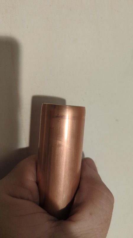

Hallo,
Ik gebruik voor de eerste keer een Milwaukee buizensnijder. Leek me een handige tool en het werkt ook héél snel en vlot, maar... de laatste 2-3 mm waar de snede gemaakt wordt krijgt een opvallende vernauwing. Als je dit gaat ontbramen aan de binnenkant om turbulentie is het water te voorkomen dan blijf je altijd een rand voelen. Door het ontbramen is die uiteraard niet meer scherp, maar je blijft die naar binnen gedrukte rand zeer duidelijk voelen.
Iemand ervaring mee? Moet de buis terug geruimd worden? Of niks van aantrekken?
Bedankt!
  • Citabria
  • Registratie: Juli 2025
  • Laatst online: 28-10-2025
Afbeeldingslocatie: https://tweakers.net/i/ZiWVu6rEp1vdHRKZhJvDuTSdXYw=/x800/filters:strip_icc():strip_exif()/f/image/QpSvgY08HR6NiCx260xiyBzb.jpg?f=fotoalbum_large
Hier zie je heel duidelijk wat ik bedoel.

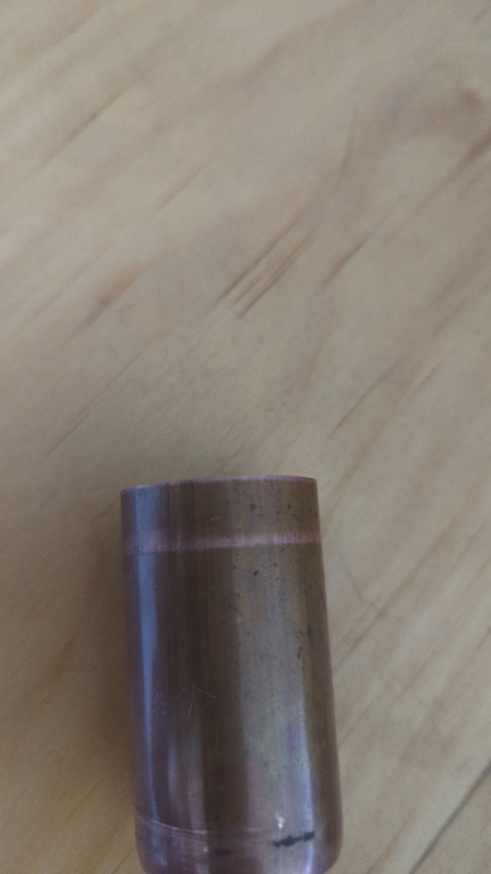

Afbeeldingslocatie: https://tweakers.net/i/j_IbmlbJ1IbIDZg4z8lGW9bQpR4=/x800/filters:strip_icc():strip_exif()/f/image/jL4yjzoOjBqUa7Trj7UCu1u8.jpg?f=fotoalbum_large
Dit is een voorbeeld met manuele buizen snijder (zelfde buis).

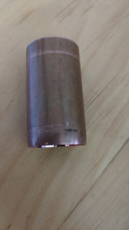

Afbeeldingslocatie: https://tweakers.net/i/bLXr-WPzxQ8xeunzNosrmbfIuJg=/x800/filters:strip_icc():strip_exif()/f/image/MQexlGoq02iqpmTgBdCgxjcm.jpg?f=fotoalbum_large
En dit is met de Milwaukee.

Dat is inderdaad herkenbaar bij buizensnijders, zeker als de laatste millimeters met te veel druk worden gesneden. Je zou kunnen proberen om de laatste omwentelingen met minder kracht te maken. Daarnaast raad ik aan om met een conische binnenruimer die rand netjes weg te halen want een standaard ontbramer maakt het vaak niet helemaal vlak. Mocht het kritisch zijn voor stroming (zoals bij waterleidingen), dan kun je overwegen om met een pijp-expander de binnenzijde weer op maat te brengen.

Binnenkant ontbramen met een stappenboor... in de koppeling drukken, persen en klaar. ik heb nog nooit iemand een buis zien optrompen na het snijden.

Kun je die milwaukee niet anders afstellen?
Hij lijkt wat te enthousiast te zijn.

Je kan geen instellingen wijzigen bij de Milwaukee buizensnijder. Toch niet voor wat ik kan zien. Het is ook niet zo dat die verschillende snelheden iets dergelijks heeft. Er is een knopje voor een lichtje bovenaan. En verder een schakelaar: terug naar open positie, veiligheidstand en snijden. Redelijk simpele tool.
Beide suggesties van @samuelkroon en @PotatoChip had ik reeds getest, Je maakt de rand daarmee behoorlijk scherp aan de binnenkant, wat je dan ook weer niet wil.
Ik denk dat er inderdaad ergens een probleem is met deze Milwaukee. Na wat zoeken op de website heb ik een probleemticket gemaakt. Ze behandelen deze binnen de twee dagen. In tussentijd ga ik gewoon terug manueel buizen snijden. 't Duurt wat langer, maar ze zijn wel bruikbaar.
Bedankt voor het meedenken.

Ook een handontbramer met een meedraaiend mes geprobeerd? Deze maakt de rand vaak wel redelijk vlak met binnenkant buis.

Vervelend, hij lijkt de buis echt meer te pletten dan te snijden.
Al eens even een stukje cv buis geprobeerd? Kijken wat er dan gebeurt.

Mijne doet t ook zo, gewoon wat langer met de ontbramer rond gaan. Dan gaat die rand er wel uit.

Bij een normale pijpensnijder is dit het gevolg van een bot mesje, nieuwe erin zetten.

Die gebruik ik inderdaad, ook van Milwaukee (toevallig). Werkt altijd zeer goed, maar hier is de rand echt te veel naar binnen gedrukt.

Je kan uiteraard ontbramen tot er niks meer over blijft, maar je maakt de rand wel behoorlijk dun aan die binnenkant. Het wordt eerder een mes dan een ontbraamde rand. Ik heb die scherpte er ook wat uitgehaald met een stukje staalwol, maar als ik elke buis zo moet doen, dan gaat het sneller met de handtool eerlijk gezegd. Daar draait je wat langer voor het snijden, maar je ontbramen gaat wel véél sneller. Dus waar zit dan de tijdswinst? Het lijkt me niet normaal.

Tool is zo goed als nieuw, Er zijn pakweg 15 buizen mee gesneden. Lijkt me sterk. Maar bedankt voor de tip.

Op de foto hierboven zie je een voorbeeld van twee type buis. Eén van het merk Sanco en de andere van Talos. Beide overwegend voor de professionele markt. Ze komen niet uit de doe-het-zelf.
De eerste foto is een Talos met de buizensnijder van Milwaukee. De andere twee foto's zijn Sanco buizen waarvan één met de handtool (mooi rechte rand) en de andere ook met de Milwaukee.
Je ziet duidelijk dat beide buizen met Milwaukee exact hetzelfde resultaat geven. Die met de hand heeft een mooie rechte rand en ontbramen gaat ook op een paar seconden. Bij de Milwaukee gaat het snijden héél snel, maar sta je naderhand nog 3 minuten te ontbramen, met een wat bedenkelijk resultaat.
Het ligt naar mijn mening niet aan de buis.
Ik wacht de reactie van Milwaukee af. Intussen wat video's bekeken over die Milwaukee buizensnijder. Ze gaan vaak te snel om het goed te zien, maar ik heb niet de indruk dat dit een standaard resultaat is. Soms lijk ik toch een gelijkaardige vernauwing op te merken.

Met de Milwaukee die ik gebruikt heb voor wat CV leidingen een tijdje terug was het gewoon een vlakke snede. Ontbramen was ook echt zo gepiept. Lijkt op defect
