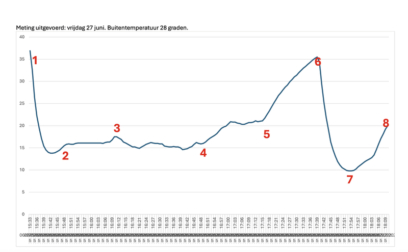

Het klimaatsysteem in mijn VW Golf werk niet goed. Het eerste uur werkt hij wel goed, maar vervolgens loopt de temperatuur op doordat de koeling niet meer werkt.
In de winter wordt het trouwens niet warm dus is het probleem omgekeerd.
Ik heb een volkswagen golf cabriolet uit 2012 (type 6) met climate control.

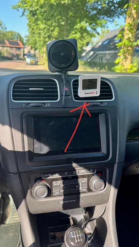

Ik heb de temperatuur gemeten bij de uitstroom opening (zie foto).
De volkwagen dealer heeft het probleem niet kunnen vinden. Omdat zij het probleem niet kunnen herleiden omdat het pas na lang rijden voorkomt en zelfs dan niet altijd. Hij is al twee keer bij de dealer geweest.
Ik heb de temperatuur gemeten met een sensor en het temperatuur verloop bijgehouden. In de grafiek staat ook de instellingen van de Climate Control
Ik hoop dat jullie me kunnen helpen. Ik ga in september naar Italie en wil graag dat het dan werkt.

Uitstroom van 15 graden vind ik aan de hoge kant, zou zo rond de 8 graden moeten liggen. Je airco werkt sowieso al niet lekker dus.
  • Galaxis
  • Laatst online: 10:10
Uitstroom temperatuur is sowieso te laag, als je alles op " low" zet moet je systeem een graad og 8 a 10C uitblazen. Ik gok er op dat er te weinig vloeistof in je systeem zit en daardoor na een tijdje de boel bevriest en de koelprestaties afnemen.

Gisteren was de uitstroom temperatuur bij een kortere rit rond de 1 graden bij stand "lo"

Ik wil even melden dat Autoklimaat in WOerden het prima heeft opgelost.
Hij had het probleem snel gevonden (sensor na de verdamper stuk). Hij heeft het onderdeel vervangen en nu doet hij het were fantastisch!
Bedankt voor het meedenken en de tips allemaal/
