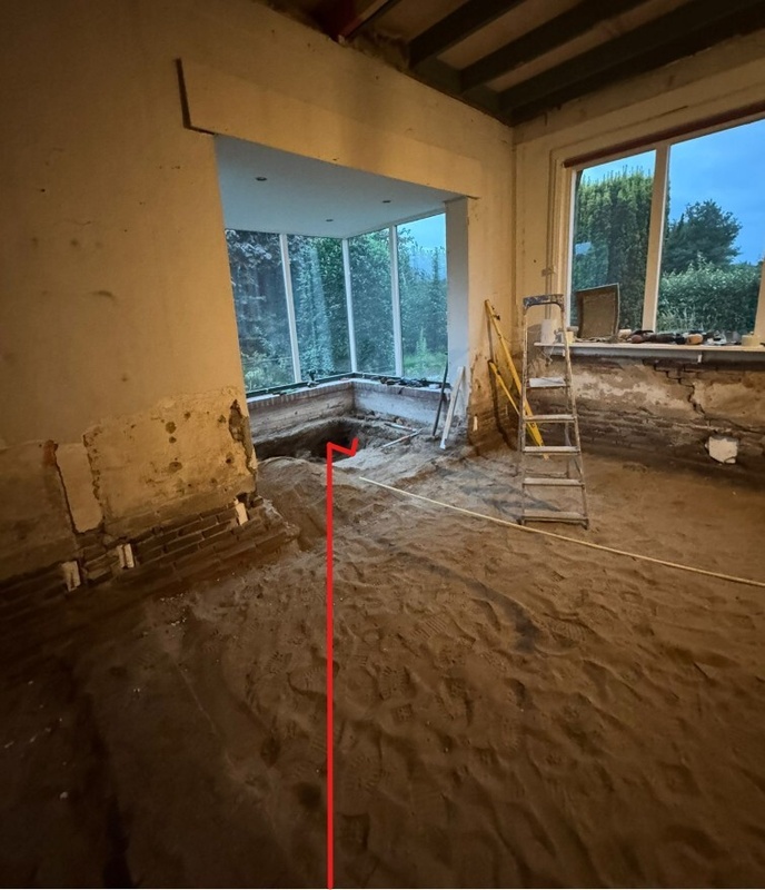

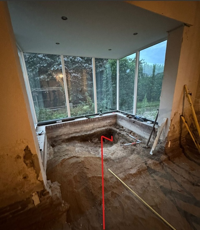

Advies gewenst. Bij ons renovatie bouwproject zal komende week schuimbeton gestort gaan worden. Het gaat om een laag van 40 cm waarop een dekvloer van ongeveer 5 cm komt. Omdat we in de toekomst een warmtepomp willen installeren is het verstandig om een schutbuis te plaatsen t.b.v. de aanvoer en afvoerbuizen (incl. stroom). Hoogstwaarschijnlijk gaat het om een monoblock en dus de aanvoer van water.
De afstand tussen binnenunit/vat en buitenunit zal zo'n 15 meter bedragen waarvan:
- 2 meter door kelder waar de technische installatie staat
- 8 meter door de vloer van de eetkamer en serre, dus het schuimbeton
- 5 meter buitenhuis
Mijn idee is om 2x een harde pvc buis (110 diameter) te plaatsen en deze naar de serre te leggen (zie bijgevoegde foto's). Daarbij wil ik de buizen in het schuimbeton leggen t.b.v. extra isolatie. Bv. 15cm schuimbeton onder de buizen en dan dus 14cm erop of nog hoger, want dat lijkt beter?
Het idee achter de 2x 110 buizen is dat er dan een geïsoleerde leiding doorheen kan, 1 buis voor aanvoer en 1 voor afvoer. Ik ga daarbij uit van meerlagen buis 28mm (o.i.d.) en daar omheen 2cm isolatie dus: 28 + 20 + 20 = 68 diameter. Dan verwacht ik nog voldoende ruimte om de buis er soepel doorheen te krijgen (eventueel met flauwe bochten als 30 graden.
Vragen die ik heb:
- Is het verstandig om bij de serre (grens naar buiten) de buis naar beneden te laten lopen? Zodat ik buiten op 60cm diepte uitkom en hem daar verder kan oppakken? Dit lijkt me handig zodat de buis onder de bestaande muur (fundering) doorloopt.
- Is het slim om buiten 60cm diep aan te houden vanwege isolatie en tegen vorst?
- Moet ik buiten speciale isolatie of leidingen gebruiken?
Ik ben mij er trouwens van bewust dat ik met vocht moet uitkijken dus ik zal de buizen goed afdichten.
Als iemand nog tips of ideeën heeft hoor ik het graag :)

Ik zou die leidingen 32 mm maken en er meteen in leggen.
Die later er in maken door een mantelbuis klinkt leuk maar dan moet het wel recht toe gaan zonder bochten.
Je kan er dan een mantelbuis naast leggen voor de elektra e.d.

Ik.heb dit geprobeerd in een net verbouwd huis en het lukte ons niet om.daar een 32mm leiding door een eerder gelegde en ingestorte 110mm pvc buis te krijgen. Dus als je dit wilt moet je er nu al die leiding doorheen stoppen en afdoppen aan beide kanten want het gaat je anders echt niet lukken.
Ik heb het uiteindelijk opgelost door grof geld uit te geven aan ribbelbuis en zelfs daarmee was het echt lastig. https://www.oeg.net/nl/du...-19-mm-isolatie-516002239

Dikke meerlagenbuis is retestug, nauwelijks te buigen en achteraf door een buis met een flauwe bocht kan je echt vergeten. Meteen leggen, 32mm geïsoleerd. Leg hem ook zo ver mogelijk aan, dus van opstelplaats naar technische ruimte. Punstukken er meteen op, en afdoppen aan beide zijdes.

Ik heb besloten om via een andere route te gaan, onder de voorgevel door. Daardoor kan de 110 PVC in een rechte baan naar buiten.
Verder leg ik de buis niet in het schuimbeton maar in het zandbed, dit werkt namelijk het meest makkelijk en daardoor hoeft er niets vastgemaakt te worden. Omdat er dan een leiding met isolatie doorheen kan verwacht ik geen problemen qua isolatie.
Die kant en klare leidingen zijn perfect maar dat gaat op korte termijn niet lukken denk ik. Dan zou ik een buis van groter dan 150 moeten gebruiken om deze er later nog doorheen te kunnen leggen. Ook wel een fijne gedachte dat je er later altijd nog iets anders doorheen kunt leggen.
Misschien dus toch 1 grotere buis in plaats van 2x 110. Die korte stukken komen er niet in trouwens ik ben van plan om nog 4meter op te halen.

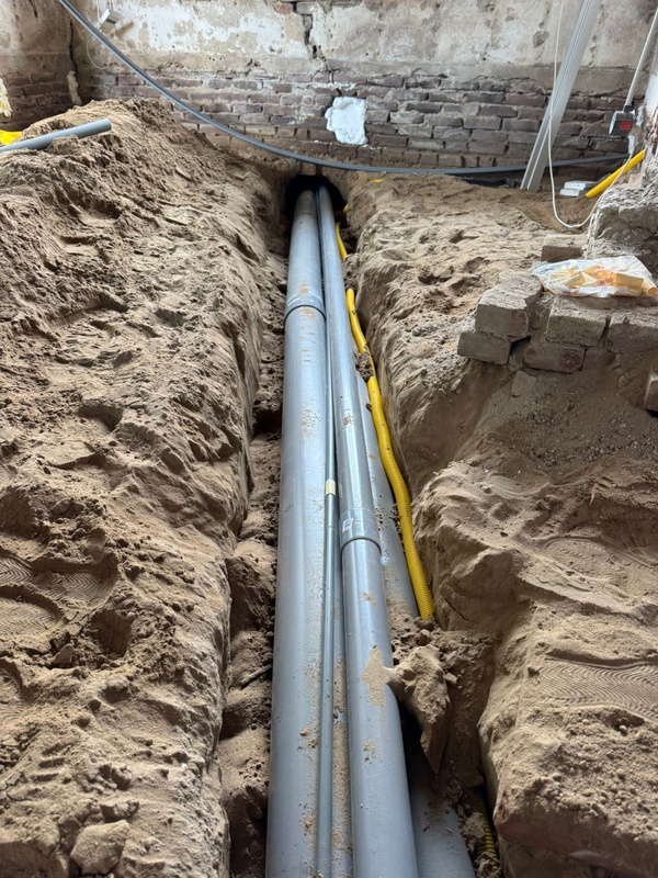

Ik verwacht dat het zo wel goed gaat komen. ;) Uiteindelijk pvc 160mm, 110mm en nog wat loze buizen voor elektra en communicatie gelegd, en dus geen bochten maar recht naar buiten. Beetje overkill maar nu kan er zo'n voorgeïsoleerde grondbuis van 140mm doorheen en is buitenhuis koppelen niet nodig.

Wij hebben zo'n kant en klare tereinleiding direct in het zand gelegd. Die moest alleen 1 bochtje om en onder de riolering door, maar dat was al een flinke worsteling. Ik denk niet dat je die in een 160mm pvc buis gepropt krijgt. Die buis van ons was heel stug en een "scherpe" bocht had al snel een radius van een cm of 50.
Let er ook op dat de elektra en de aansturing voldoende van elkaar gescheiden zijn, anders kun je storing op de aansturing krijgen.

Dit zal wel goed komen, zie ik 2x160 + 1x 110?
Zorg wel voor dat er geen water in de buizen komen door er een dop op te lijmen als de wp nog niet wordt geplaatst.
