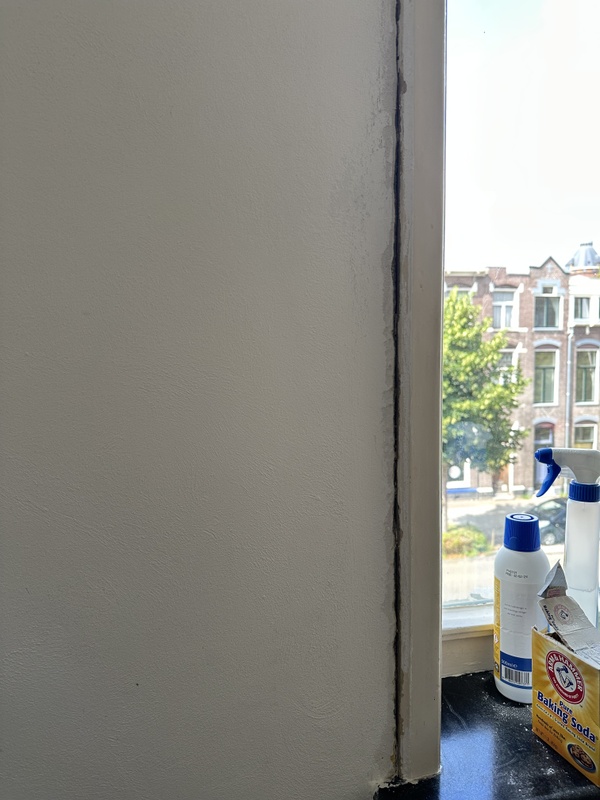

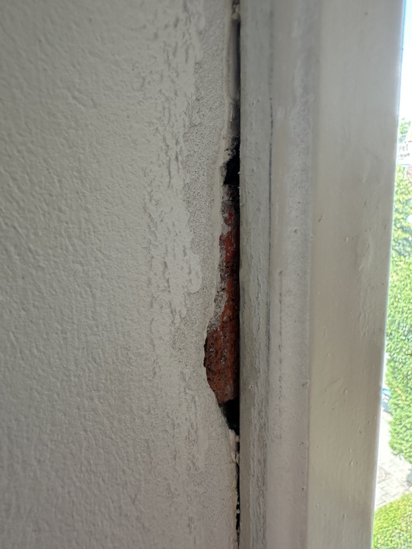

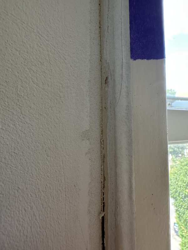

Mijn vriendin is recent verhuisd en we zijn haar appartement aan het opknappen. Het is een huurwoning, dus we gaan niet overboord met wat we gaan aanpakken.
Ze wil graag de keukenmuur een andere kleur hebben. Relatief simpele taak, alleen is het pleisterwerk vrij slordig gedaan bij de kozijnen. Dit maakt het lastig om een mooie scheiding te maken tussen kozijn en muur.
Mijn initiële idee was om een beetje pleisterwerk weg te schrapen om te kijken of het makkelijk op te lossen was, maar het werd gauw broos met daaronder loszittende opgedroogde stukken kit. Ik heb het toen allemaal maar weggehaald. Bij sommige gedeeltes is er echt een opening, bij andere nauwelijks.
Ik werk regelmatig met hout, maar heb zeer weinig ervaring met pleisterwerk. Ik weet dat je als laatste moet kitten, maar daar heeft de klusjesman van dit pand zich duidelijk niet aan gehouden. De kozijnen zijn aan de buitenkant grotendeels verrot, dus zij doen het minimale en na meermaals contact kunnen we niet meer verwachten.
Wat is een goede (tijdelijke) oplossing?
Ik heb een koker polymax afdichtingskit liggen en Alabastine extra allesvuller steen. Het liefst los ik het daarmee op. Mijn idee is om de kozijnen te schuren, het gat te dichten met een dunne strip polymax, en daarna het pleisterwerk te “repareren” met de allesvuller. Daarna schuren en schilderen.

Eerst t pleisterwerk en daarna pas kitten.
Maar dat netjes afkitten met polymax ga jij niet vrolijk van worden ;) daar zou ik even een kokertje acrylaatkit voor halen.

Je kunt er ook voor kiezen om Zwaluw Den Braven Stuc O Seal te gebruiken. Dan heb je een beetje dezelfde structuur terug.

Makrolon schreef op zondag 27 juli 2025 @ 16:39:
Ah, oké. Ik heb juist de bison polymax kit gehaald omdat ik daarmee hopelijk het meeste kon doen. 😆 Maar dan hiervoor acrylaat kit halen? Is dat makkelijker om mee te werken, of ook gewoonweg beter voor wat ik moet doen?

Zenophy schreef op zondag 27 juli 2025 @ 16:48:
Oh als je de polymax er eenmaal netjes in hebt zitten ga je geen sterkere kitnaad vinden 😁
Maar het is heel moeilijk goed af te werken, extraam plakkerig en stug. Dus beter gewoon acrylaatkit halen. Is nog goedkoper ook.

Makrolon schreef op zondag 27 juli 2025 @ 17:20:
Thanks, dan ga ik dat doen. Ik merkte al inderdaad dat de polymax vrij plakkerig was. Heb iets anders gekit, wat redelijk ging, maar voor bovenstaande zal ik de acrylaatkit halen.
