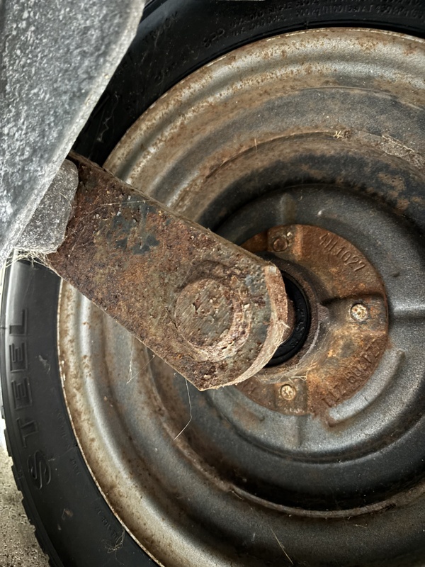

Goedemiddag,
Ik wil over een een paar weken op vakantie met de aanhanger. Ik zie dat bij de wielen behoorlijk wat roest is. Hoe ernstig is dit? Zie bijgevoegde foto’s. Afbeeldingslocatie: https://tweakers.net/i/YUCoLf6PgYEAv9qYUD00Hd9M1-k=/x800/filters:strip_icc():strip_exif()/f/image/vjqkUkCXDDuPAGIagnOnAhbh.jpg?f=fotoalbum_large
Afbeeldingslocatie: https://tweakers.net/i/1fYZ9p_fNq-bvs1orIbXN11I7fc=/x800/filters:strip_icc():strip_exif()/f/image/iU2VWlM0obHrMs8i6AHRXAz8.jpg?f=fotoalbum_large
  • DukeBox
Gezien de dikte van de ophanging en bout vind ik dat wel meevallen. Ik weet niet of de velg en die plaat op de velg dik is, evt. de binnenkant een controleren? Hoe dan ook zijn een paar (2e hands) stalen velgen de kosten niet als je twijfelt.

Oké, dankjewel. Ik dacht hetzelfde. De velg is ook behoorlijk dik en de plaat op de velg is 7 mm. Dit jaar rijden wij er maar 2x 100 km mee. Dat vertrouw ik nog wel. Daarna maar even voor onderhoud.

Onderhoud? Weggegooid geld. Dit kan nog makkelijk 10 jaar zo mee als je m niet in een weiland parkeert. En anders een kwast verf eroverheen. Qua roest stelt dit niks voor.

guido66 schreef op zondag 27 juli 2025 @ 18:23:
Hooguit even op de krik, even horen hoe de wiellagers zijn.
Voor de rest ziet het er inderdaad nog prima uit.

Idd. Eventueel de staalborstel er overheen en wat hammerite

Losse stukken verwijderen en hammerite er overheen. Of RX10 van Rustbuster, dan heb je echt nooit meer omkijken ernaar.

Valt best mee, de roest is oppervlakkig.
De omzetting van ijzer naar roest gaat zodanig dat 1 millimeter ijzer 1 centimeter roest oplevert, dan kun je ongeveer afmeten in hoeverre het ijzer onder de roest nog stevigheid over heeft.

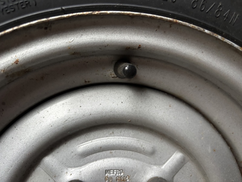

Afbeeldingslocatie: https://tweakers.net/i/bMfqI8VAJOtrKhObnrBuAkpg7ZY=/800x/filters:strip_icc():strip_exif()/f/image/4IVVFMf4mk1lge3Sn8cTVyVj.jpg?f=fotoalbum_large
Afbeeldingslocatie: https://tweakers.net/i/hxbPKlxOfjbPJUOqd30HaMV3RUc=/800x/filters:strip_icc():strip_exif()/f/image/MuUdFp45oPr08D1wWTGgDOw7.jpg?f=fotoalbum_large

Da's dus een binnenband 'ventiel' én een velg welke niet geschikt is voor tubeless montage..... en daar hoort een andere buitenband bij :P

Will_M schreef op zondag 27 juli 2025 @ 20:33:
Da's dus een binnenband en een velg welke niet geschikt is voor tubeless..... en daar hoort een andere buitenband bij :P
De band is vervangen bij een hele grote aanhanger dealer in Leeuwarden. Ik weet wel dat het destijds bijna onmogelijk was om überhaupt een band van het juiste formaat te vinden.
  • Will_M
Will_M
Intentionally Left Blank
AppleDroid schreef op zondag 27 juli 2025 @ 20:35:
Als je ze goed (hard) op druk zet en tijdens het op druk zetten ook goed in de gaten blijft houden dat het ventiel van de binnenband zichzelf netjes door het gat in de velg gaat blijven centreren dan komt het wel goed..... De schoonheidsprijs verdient het dan niet (meer) en er bestaat voor jou gelukkig géén APK voor dat soort lichte aanhangers, dus een paar honderd kilometer v.v. .... Tsjah 8)
Als je het netjes wilt doen haal je ergens een paar GOED (op de naaf) PASSENDE Tubleless velgen waarop je die nog praktisch nieuwe tubeless banden laat overleggen (zonder binnenbanden, dus).
Suc-6 d:)b
