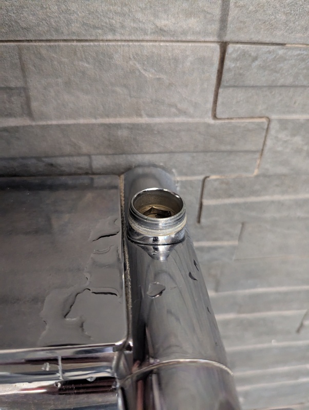

In onze regendouchestang zit een klein gaatje waardoor we deze moeten vervangen.
In onze badkamer heeft de vorige eigenaar helaas bedacht om een thermostaatkraan op te hangen met daarboven een regelaar met een planchet eraan vast.
De douchestang van 20mm schuif je in de regelaar en draait deze vervolgens vast met 3/4 moer. De regelaar heeft dus 3/4 buitendraad met een binnendiameter van 20,5mm waardoor de stang er dus in past.
Nu zoek ik een vervangende regendouche set maar ik vind eigenlijk alleen maar stangen van 22mm en dat past dus niet. Daarnaast lijkt alles een 1/2" aansluiten te hebben. Heeft iemand een idee voor een verloop of een andere oplossing?
De woning gaat bijna in de verkoop en wil het gewoon netjes oplossen tegen niet al te hoge kosten. Als ik de regelaar ook vervang dan blijft er een gat in de muur achter vanwege de planchet die eraan vast zit... 🙄 De douche is verder netjes en hoeft in principe niet vernieuwd te worden.
Regelaar met planchet

Ik snap er niks van... Je kan beter even wat meer fotos posten die wat beter overzicht geven van de situatie.

Makrolon schreef op zondag 27 juli 2025 @ 10:51:

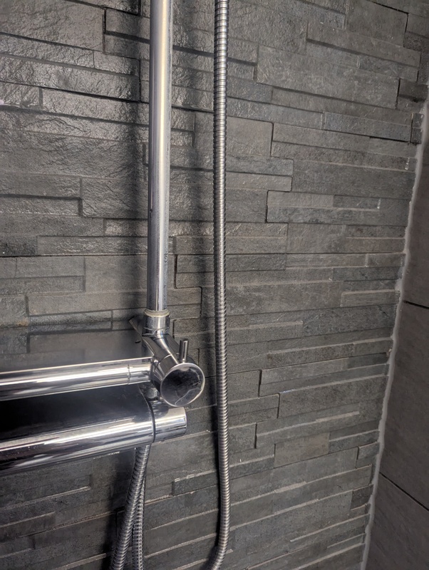

Misschien dat deze afbeelding het duidelijker maakt... Kortom ik zoek een nieuwe regendouche stang van 20mm zodat die in de bestaande regelaar past.
Ik vind alleen maar 22mm regendouche stangen met een 1/2" aansluiting en dat past dus. Deze aansluiting is 3/4 en er past een stang in van 20mm.
Afbeeldingslocatie: https://tweakers.net/i/T3yehozqfKDRDNWpjpu1-fjFh4c=/x800/filters:strip_icc():strip_exif()/f/image/SSqyGR8nAY9VjPlV8KRAQtXL.jpg?f=fotoalbum_large

Wollie91 schreef op zondag 27 juli 2025 @ 11:16:
Deze foto geeft nog steeds geen volledig beeld...
Het lijkt er een beetje op dat er hier een 'normale' douchekraan gemonteerd zit en van daaruit met slang een opbouw regendouche set is gemonteerd? Waar zit het gaatje in? zit het in de stang zelf? Wel merk heeft al dat spul? zijn er reserve onderdelen voor? Zo niet zit je denk ik toch echt aan een nieuwe regendouche set vast.

Wolly schreef op zondag 27 juli 2025 @ 11:31:
Vervang de slang :?
Wat heeft die stang ermee te maken?
Het water gaat via de stang omhoog naar de regendouche kop. Het gaatje zit in de stang.
  • Wollie91
  • Laatst online: 09-08 19:59
Gotenx schreef op zondag 27 juli 2025 @ 11:27:
Gaatje zit in de stang.
Ik vind het niet erg om een nieuwe set te kopen maar wil voorkomen dat er gaten in de badkamer achterblijven vanwege de planchet houder die er aan vast zit.
Vandaar mijn vraag voor een idee om een 22mm stang met een 1/2" aansluiting stang te kunnen gebruiken d.m.v. een verloop o.i.d.
Afbeeldingslocatie: https://tweakers.net/i/277WWivhb_IaahXE3dyjQaro3iA=/x800/filters:strip_icc():strip_exif()/f/image/4Vm0RTldgyUsJkMq62x5Ggtr.jpg?f=fotoalbum_large

  • BCC
  • Laatst online: 13:08
BCC
https://www.praxis.nl/san...XtxAv-NS66yEaAruqEALw_wcB
Zo’n verloop? Gewoon 3/4 binnen naar 1/2 buiten ?
