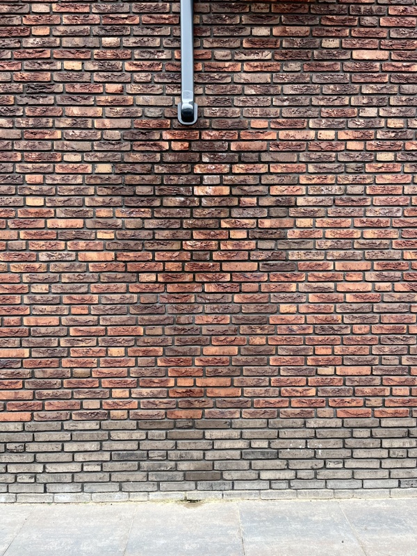

Sinds enkele maanden draait bij ons een airco. Aan de buitenmuur loopt het condenswater via het laagste punt van de leidinggoot over onze muur naar beneden. De muur is van gemetseld baksteen, daarachter isolatie, daarachter prefab beton.
Afbeeldingslocatie: https://tweakers.net/i/pKWpEMJYlsm-NySBmRusZ2Kwq4g=/x800/filters:strip_icc():strip_exif()/f/image/3CkphxSzEuBEdKMFZlUVMArm.jpg?f=fotoalbum_large
Mijn vraag: kan deze manier van afvoeren langs de buitenmuur kwaad (zowel qua looks van de muur als qua waterschade aan de binnenmuur)?

Ja, uiteindelijk wel.
Dit moet je netjes oplossen naar de toekomst toe. Even het gootje verder laten uitsteken lost het ook niet op, dan krijg je plekken op je tegels eronder.
Het mooiste is om dit helemaal naar beneden te laten doorlopen en daar in een groenbak te lozen. Of trek je tegels er meteen uit 😉

Dit is niet hoe het hoort, op den duur gaat dit natuurlijk tot lelijke vlekken leiden. Als de muur in de winter ook zo vochtig is komt vorstschade ook om de hoek kijken.
Maak gewoon een pijpje tot aan de grond.

Ik begrijp het niet helemaal, de condensafvoerslang zit dus in de goot gestoken vanbinnenuit en het lekt dus tussen de doorvoer en het afdekkapje naar buiten? Dat is wel aardig beun, ik had er dan in ieder geval voor gekozen om een gaatje in het kapje te maken (voor de slang) waardoor de druppels gelijk op de tegels vallen.

Dat is gewoon knullig aangelegd. Er had een pijpje langs de muur naar beneden moeten zitten van de waterafvoer. Dan kan dat netjes op de grond druppelen of in een regenton of whatever.

Wolly schreef op zondag 27 juli 2025 @ 09:35:
Condens van de binnenunit in de winter is zeer onwaarschijnlijk.
Maar de rest klopt als een bus (of buisje tot de grond).
