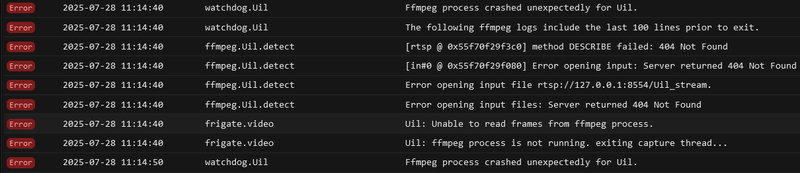

Verder: Check de logs ook vaak. Als frigate een stream niet kan openen geeft het log vaak best goed aan wat er mis is. Onderstaand een voorbeeld bij mij. (De telefoon staat niet aan, dus kan Go2RTC geen stream openen en geeft de camera binnen frigate een 404 omdat de stream bij Go2RTC (op IP 127.0.0.1 dus ook niet bestaat. Best logisch dus.)
Afbeeldingslocatie: https://tweakers.net/i/gNLRhKUjb7dcQ71fZbYa_N3MtpM=/800x/filters:strip_exif()/f/image/gG2uh745AH3wgBT9reZegrwi.png?f=fotoalbum_large
