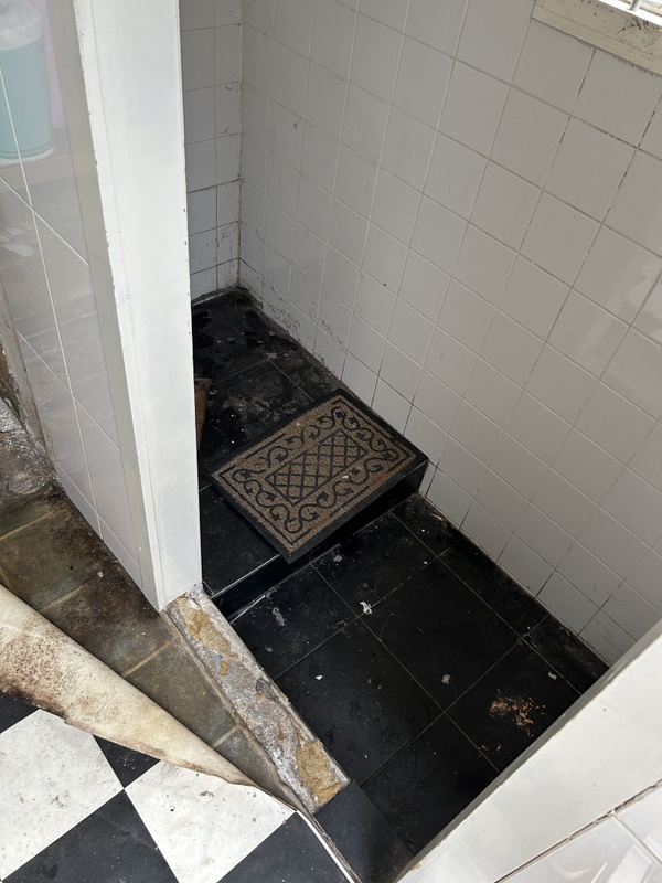

Vraag 1: in de aanbouw sta ik op de keuken vloer. Gek genoeg is er verderop een verlaging en weer verhoging waar de wasmachine op staat. Die verhoging is nog steeds lager dan de keukenvloer). Op de keukenvloer komen tegels. Eerst hout. Dan een verlijmde mat, dan tegels.
Ik had als idee om de verlaging volledig te dichten. We weten niet zo goed waar die grond op rust.
Mijn idee is een houten frame maken. Of aan de muur of op de grond bevestiging, waarmee het hoogteverschil met de keuken verdwijnt, waarna er mooi doorgetegeld kan worden.
Zien jullie bezwaren in deze oplossing?
Eerst frame, dan 18mm plaat, de drempel wat weghakken en dan precies gelijk met keukenvloer leggen.

hout onder je tegels van je badkamer is ooit vragen om een plotseling doorgezakte vloer vanwege een kleine lekkage en vocht wat niet wegkan. Stort er een zak of wat beton in.

Bedankt voor je reactie. Volstorten is idd een goede optie. En de piepschuimen muur intact laten ook.
Bedankt voor de tips!
