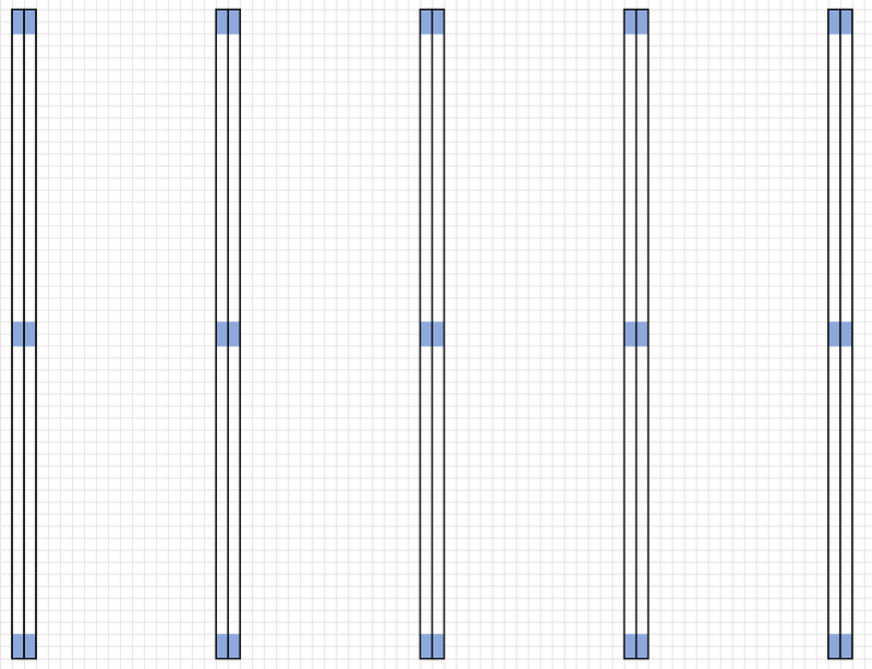

Kolomvoeten:
Afbeeldingslocatie: https://tweakers.net/i/AMmSQD4nl8mnBC9Cu2MzoYjIAqY=/fit-in/4000x4000/filters:no_upscale():strip_exif()/f/image/Dmyuaht4QKfuQdI4mpO3Q9FS.png?f=user_large
met daarop een dubbele 7x20cm geimpregneerde balk: (Ja ik maak bouwtekeningen in Excel :+ )

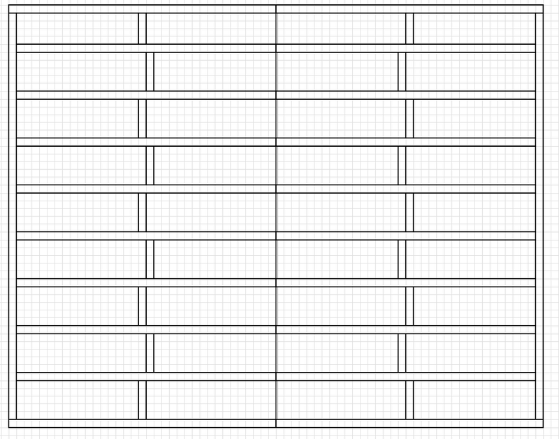

Dan daar bovenop een raamwerk van 7x20cm geimpregneerde balken wat als vloer gaat fungeren (in het midden zit ook een 7x20 balk)
Afbeeldingslocatie: https://tweakers.net/i/I0So8j93CBlREW7Cnhx2ndpDnrE=/800x/filters:strip_exif()/f/image/wTchPgI8rogn8N2ckzV6vYLF.png?f=fotoalbum_large
Tussen de balken komt een bodem van 15mm multiplex om het dicht te maken, dan ertussen 180mm houtvezel isolatie.
Bovenop het frame komen 2 lagen van 19mm multiplex als vloer (heb een flinke restpartij op de kop kunnen tikken van 1x1m multiplex.)
Zijn er zaken die ik over het hoofd zie? Wellicht een dampscherm tussen de isolatie en multiplex vloer? Ook wil ik evt muizengaas gebruiken tussen de balken om het bouwen van nestjes te voorkomen.

Ik weet niet of ik voor houtvezelisolatie in de vloer zou gaan, dat is het gedeelte met grootste kans op nat worden. Ik zou daar als je die echt wil isoleren iets van XPS voor gebruiken, dat kan je mooi dicht maken. Naden aftapen met alu tape, kieren kan je opvullen met PUR.
De 1x1 platen zijn voor een vloer geen geniale keuze, kost veel tijd en het is makkelijker om underlayment platen er op te leggen. Ook geeft dat de juiste stevigheid.
Die houtvezel is top voor de muren of het dak, maar een vloer die dicht bij de grond zit en houtvezel gaan gewoon niet super samen.
Als je biobased wil blijven zijn schelpen vanaf de grond een goede optie.

Ik zou hetgeen wat tussen het grond en vloer zit ook dichtmaken met bijvoorbeeld fijn gaas. Anders heb je nog steeds ongedierte onder het huisje, omdat het een fijn donker en droge plaats is.
Persoonlijk zou ik meer tussenstukken plaatsen in het raamwerk. Dit i.v.m. het mogelijke gewicht van gasten + meubels. Vervolgens kun je het raamwerk ook gebruiken om isolatie tussen te gooien.
Persoonlijk zou ik schelpen of grint onder de fundering gooien. Dat vinden sommige ongewenste (huis)dieren minder fijn.
XPS of PIR is warmer aan de voeten en minder kans op dat het op termijn minder wordt. Ben bang met opspattend water dat je houtvezelisolatie nat wordt.
Heb je ook al nagedacht over afvoeren en toevoer van water, electriciteit e.d.?

Voorzieningen zijn allemaal reeds aanwezig, riool/water/electra/data.
Ik ben niet zo'n fan van PIR/Pur, maar zie de meerwaarde wel om het onder de vloer te doen.
Er gaat geen water in de buurt van de vloer komen, de gevelbekleding gaat tot over het frame vallen zodat er geen water bij kan. Ook komt er genoeg overstek om regenwater weg te houden.
