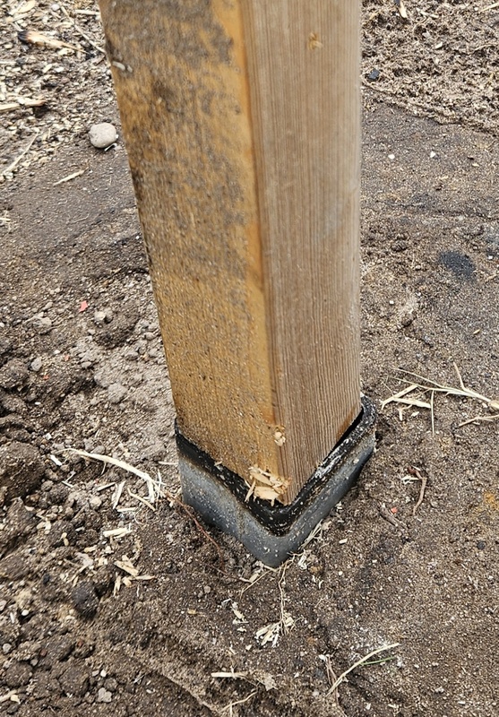

In onze tuin zit een vierkante buis in de grond. Een soort parasol-voet, zeg maar.
Daar zat een houten balk 44x44 in, maar die zit ramvast. (de eerste foto is de balk er even boven gehouden, voor het plaatje)
Eerst met alle mogelijkheden eruit proberen te trekken. Niet gelukt.
Toen afgezaagd en gaten geboord met lange boor. Ik dacht dat de druk wel minder zou worden, niet dus.
Keilbouten erin gedraaid en geprobeerd om met een hefboom de boel eruit te trekken. Niet gelukt.
In de fik gezet. Dat ging een tijdje goed totdat we ongeveer 10 cm hout (van de 30) verbrand hadden. Toen ging het vuur steeds uit.
Nog met een speedboor 22 in het gat en raggen. Gaat een beetje.
Wat zou ik nog voor nieuws kunnen ondernemen?

Stuk uitgraven, want er zit waarschijnlijk een flinke bout in. Is gewoon een ijzeren schuttingpaalhouder zoals deze:

Ik zal nog wat toelichting geven. De metalen pijp van 60 cm totale lengte zit voor 30 cm in een emmer gevuld met beton. Deze emmer is in een gat geplaatst van 58 cm diepte. Er steekt dus maar 2 cm boven het maaiveld uit.
Ik heb de balk er nu al voor zo'n 25 cm uit, maar de laatste 5 cm zijn het moeilijkst. Vuur (eerst wat benzine erin) gaat na een paar seconden uit. Ook als ik voorzichtig wat lucht erbij blaas.
De slangenboor heeft geen grip meer en schiet steeds in de reeds geboorde gaten.

Ik zal nog wat toelichten: Ik heb de emmer zelf geplaatst. Komt ook geen parasol in, maar een sports pole.
Ook wel danspaal genoemd. Komen flinke krachten op te staan als deze gebruikt worden.
Vandaar de zwaardere constructie.

BennieWolters schreef op vrijdag 25 juli 2025 @ 13:02:
Met een spiraalboor slangenboor er in en uitboren dan?
Die heb ik. 12mm.
Maar probleem is dat hij op de stukken tussen de gaten steeds wegslipt. Hij floept dan steeds zo'n gat in.
Kan het niet met betere woorden uitleggen.
Zou eigenlijk iets moet hebben met een freesvorm, zoals de kop van een toiletborstel.

Nee, zit gewoon klem. Hout zal wel erg droog zijn geweest toen het erin ging.

Ik niet, en heb zojuist de klus geklaard. Misschien op 1 centimeter na.
Veelvuldig met de slangboor erin. Daarna met een traploperroede waar ik met een hamer een scherpe rand aan heb geslagen. Ook nog een licht bocht erin, en die in de boormachine. Beetje in het gat geroerd en toen kwam het los.
Had hem uit kunnen graven, maar dan had ik een helemaal nieuwe voet moeten maken.

Met uitbranden verniel de zinklaag? (mss al beschadigd door de spiraalboor)
Anders met een scherpe steekbeitel uitkappen

natural colour schreef op vrijdag 25 juli 2025 @ 16:18:
Te laat.
We gaan het zien de komende jaren.
Niet aan gedacht.

  • Lapa
  • Laatst online: 09:58
Rzaan schreef op vrijdag 25 juli 2025 @ 15:01:
Dan is dit duidelijk eenvoudiger.
Iedereen dank voor de bijdragen.
Hulde voor deze oplossing: gewoon doorploeteren met de middelen die je hebt. Altijd die tweakers met hun perfecte oplossingen zoals in dit geval volledig uitgraven of alles opnieuw doen. Terwijl voor mij blijven proberen met alle houtje-touwtje middelen die je om je heen kan vinden juist de ultieme tweakersoplossing is. En waarschijnlijk ook veel sneller, leuker en bevredigender dan die zogenaamde "echte" oplossingen.
Dit komt misschien over als sarcasme, maar ik meen het serieus.

Rzaan schreef op vrijdag 25 juli 2025 @ 11:11:
Gewoon lekker verder roeren met die speedboor alles verpulveren in de koker en af en toe de stofzuiger erin je bent even bezig maar het gaat je huis wel lukken

Edje44magnum schreef op zaterdag 26 juli 2025 @ 07:16:
Nadeel was dat de speedboor niet zo lang was. Ik had hem verlengd met een paar stukken uit mijn doppenset, maar dat gaat maar even goed. Dan schiet het weer los.

Dat los schieten kan je verhelpen door er elektrotape rond te draaien

Edje44magnum schreef op zaterdag 26 juli 2025 @ 09:31:
Ik had er gaffertape omheen gedaan. Kwam alsnog los. Kwam ook doordat de boor maar een centimeter in een bitje zat.

Veel geduld hebben denk ik want een andere oplossing is er niet .
of het wordt zoals hierboven op meerdere malen beschreven nogal in grijpend.
En altijd goed onthouden de aanhouder wint
