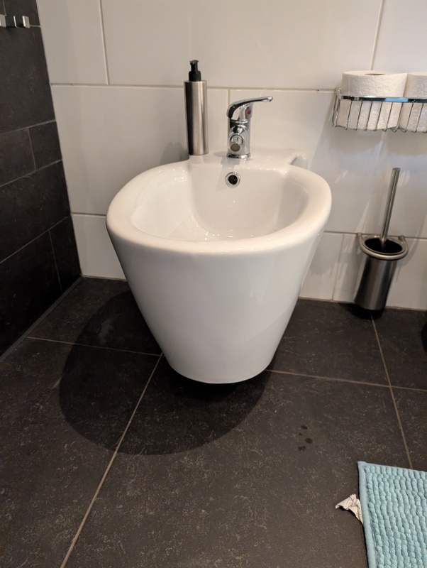

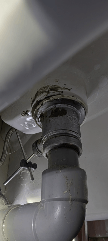

Een dezer dagen zagen we opeens een plas water onder het bidet liggen. Er is weinig ruimte onder het bidet, maar met een scoop zag ik dat het water aan de buitenkant lekt, eigenlijk tussen de pot en de witte rubber ring door. Het lijkt erop dat de vorige eigenaars dit hebben 'gefixt' door er kit oid op te smeren. Het lekt nu in ieder geval en ik zou dit graag zelf repareren.
Alleen heb ik jullie hulp nodig. Ik weet namelijk niet precies hoe dit onderdeel dat lekt heet. Dit metalen ding bezit ook een bewegende afsluiter, en zit aan de pot vast middels een witte rubber ring die dus lijkt te lekken. Ook valt me op dat al het PVC eronder gelijmd is, dus het is me niet onduidelijk hoe dit eraf zou moeten. Ik had eigenlijk schroefas sluitingen verwacht zoals onder een gootsteen.
Het bidet:
Afbeeldingslocatie: https://tweakers.net/i/IZtuqnRsxZVWFa_2PgcGDZP7ykw=/x800/filters:strip_icc():strip_exif()/f/image/3oTKVI0bA85VO9sh2UBWJ85I.jpg?f=fotoalbum_large

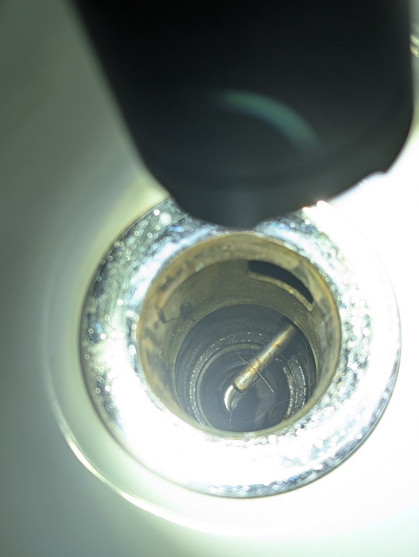

Hier lijkt het langs metalen ring en pot weg te lopen.
Afbeeldingslocatie: https://tweakers.net/i/m18u1qcxrnJh5eY2Iompa6QH5lE=/x800/filters:strip_icc():strip_exif()/f/image/oFRsUyxBLG9rlnhVM9e3J0vg.jpg?f=fotoalbum_large

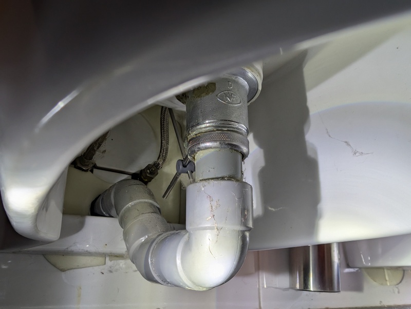

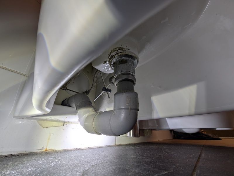

Het onderaanzicht:
Afbeeldingslocatie: https://tweakers.net/i/4oYuiloMtnJdu5uehrBrb15kgyw=/800x/filters:strip_icc():strip_exif()/f/image/rrew7mB8DTdfX4bsln9rE3z1.jpg?f=fotoalbum_large
Afbeeldingslocatie: https://tweakers.net/i/-sDcDpU4nDKqCtW2x2Q-bb_jbzc=/800x/filters:strip_icc():strip_exif()/f/image/prGsSReIjAUZESe9gnFxjsbn.jpg?f=fotoalbum_large
Iets dichterbij:
Afbeeldingslocatie: https://tweakers.net/i/OKyap1sovNmle8PLeejs2BPxSTg=/x800/filters:strip_exif()/f/image/l92BPYcWXWmoRjKpIFT0OWs1.png?f=fotoalbum_large
Het lekt (zie druppel):
Afbeeldingslocatie: https://tweakers.net/i/E436C5y-6-ta3A3tuWrYGnVd77c=/800x/filters:strip_icc():strip_exif()/f/image/jym7EgFA9wIi8wKq197qVyE4.jpg?f=fotoalbum_large
[ Voor 7% gewijzigd door zunrob op 25-07-2025 09:47 ]
  • GarBaGe
  • Registratie: December 1999
  • Laatst online: 18-10 13:43
Is het niet een kwestie van losmaken, schoonmaken, mogelijk de rubberen ring vervangen en weer vastmaken?
  • zunrob
GarBaGe schreef op vrijdag 25 juli 2025 @ 09:48:
Allicht, alleen ik snap niet hoe ik het zilveren ding onder het bidet los moet krijgen van de ring aan de bovenkant...

Die dop aan de bovenkant kun je eraf draaien, daaronder zit een schroef waarmee je alles losdraait
  • SirMemeAlot
  • Laatst online: 21:18
Idd dat dekseltje aan de bovenkant er even afhalen en ik gok dat er dan wel mogelijkheid is om van de bovenkant met een imbussleutel de sifon los te draaien.

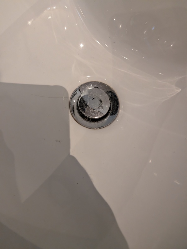

  • zunrob
@Tillumen en @SirMemeAlot, er zit geen zichtbare schroef. Deze lijkt op een ander manier vast te zitten.
Afbeeldingslocatie: https://tweakers.net/i/CfdpIOesq9nKIbFCHIv2hve-Ja8=/x800/filters:strip_icc():strip_exif()/f/image/9IAbhhni70g54dYIvWUHQoSa.jpg?f=fotoalbum_large

Kan je em niet losdraaien met door je vingers in de gaten aan de zijkanten te doen?
  • Reptile209
  • Laatst online: 01:43
Reptile209
- gers -
Naast dat staafje dat naar rechtsonder wijst, zie je een gleufje. Aan de overkant zit er nog eentje. Als je daar een schroevendraaier in zet, draai je hem zo los.

Dit is inderdaad de volgende optie. Ik zou zelf die hele afvoerplug vervangen door een nieuwe:

Dus dan is het een feite een kwestie van de PVC buis losmaken door het losdraaien van die metalen ring die aan de onderkant van de waste inrichting zit, en aan aan de bovenkant van de waste inrichting losdraaien zoals jullie eerder hebben uitgelegd? Oude waste inrichting vervolgens eruit en nieuwe omgekeerd weer vastmaken?
  • Tillumen
  • Registratie: November 2024
  • Laatst online: 23:51
zunrob schreef op vrijdag 25 juli 2025 @ 11:32:
Dat is wat ik zou doen. Ipv vanaf boven losdraaien kun je ook die onderkant proberen te draaien als deze los is van pvc
  • zunrob

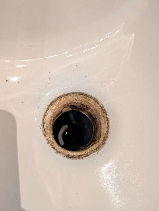

PVC buis aan de onderkant is los, stangetje is er ook uit. Ik kan de waste inrichting draaien, maar het geheel draait mee, dus ook bovenin de pot. Ik krijg er niet genoeg kracht op om die twee delen uit elkaar te halen (om die bovenste vast te houden zeg maar. Iemand tips?
  • hesselbeertje
  • Laatst online: 18-10 17:04
Waterpomptang van bovenaf met de bek in de openingen zetten
  • zunrob
Jullie zijn geweldig! Hij is los!
Afbeeldingslocatie: https://tweakers.net/i/rvj1Qva6tsP9UD6LZEBpbUXsBqQ=/x800/filters:strip_icc():strip_exif()/f/image/BPPcnRth9K61I4Bxz1HxvjFf.jpg?f=fotoalbum_large
Ik zal het nu even goed schoonmaken en dan een nieuwe set halen. Het lukt me alleen nog niet zo goed om de kalk weg te halen rondom die metalen ring. Iemand toevallig ook daar tips voor?
