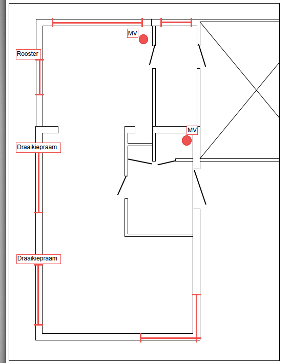

Al een tijd flink aan het peinzen over hoe de volgende situatie het beste op te lossen. Situatie als volgt:
Huidige woning uit 1969 volledig aan het renoveren. In de woning was er de ouderwetse manier van ventileren via gaten en kieren. Dit is niet meer mogelijk, want alles nageisoleerd en nieuwe kozijnen met glas (HR++) geplaatst.
Op de bovenverdieping wordt de ventilatie geregeld met roosters/geopende ramen en met mechanische ventilatie in de badkamer. Dus dat gaat goed.
Alleen nu moet ik voor de benedenverdieping nog een goed plan hebben. Situatie is als volgt. Ook uitgeschetst in de tekening.
- Rooster in raam keuken
- Mechanische ventilatie ventiel in keuken en wc.
Afbeeldingslocatie: https://tweakers.net/i/BTmEO8o_XgEvzh7_9hx9aGmrwXQ=/fit-in/4000x4000/filters:no_upscale():strip_exif()/f/image/B79czhN2ayNGMirmqMyS5OmV.png?f=user_large
Ik mis dus nog een luchtverversing in de woonkamer. Wat zou hiervoor een goede oplossing zijn? Er zitten geen roosters in het hoekraam, want dat ging er niet uit zien. In de zomer kan ik draaikiepramen open zetten in de woonkamer, maar dat is in de winter wat fris.
Oplossing A:
- Ventilatierooster in de woonkamer voor de aanvoer van frisse lucht (kan uiteindelijk nog worden vervangen door decentrale WTW indien wenselijk)
Afbeeldingslocatie: https://tweakers.net/i/xLtZsGH4ZLU1v-ULPkp2TvuoT10=/fit-in/4000x4000/filters:no_upscale():strip_exif()/f/image/DEikFPEmvzU2ll0iiiSf60pB.png?f=user_large
Oplossing B:
- Direct 2 decentrale WTW units in de woonkamer om deze los van de keuken te reguleren.
Afbeeldingslocatie: https://tweakers.net/i/AIikC7LmlzG7OlCfEujFyoSxBEA=/fit-in/4000x4000/filters:no_upscale():strip_exif()/f/image/6hqu0OFXrHxWjeVshhwkWrq9.png?f=user_large
Hoor graag of iemand hier mij mee kan helpen!
