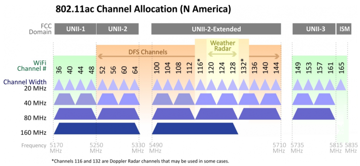

Welke zijn jouw SSID's? Ik zie daar kleppers tussenstaan met 160 Mhz kanaalbreedte, dan blijft er al niets meer over!
https://help.keenetic.com..._attachments/360010946680
160mhz strekt van kanaal 36 naar 64. En die andere van kanaal 100 tot 128.
Ik zou toch eens proberen met eigengekozen kanalen en iets van een 80mhz breedte. Bijvoorbeeld kanaal 155 en dan kijken wat de wifi snelheid is.
Relying solely on the UNII-1 band may not be sufficient in dense network situations. The UNII-3 band provides additional channels that can alleviate congestion and reduce interference. However, it’s important to note that not all Wi-Fi devices support the UNII-3 band.
https://forum.alta.inc/up...d02c3d02010c0933a320f.png

Tha Render_2 schreef op donderdag 24 juli 2025 @ 10:38:
Ik denk dat dit het wel voor 80% opgelost heeft.
Ik haal op mijn telefoon een meter van de AP af nu 390. (met 5ghz)
Het hele huis + tuin lijkt nu veel sneller te zijn.
de 2.4 ghz band lijkt toch echt wel overvol en daar zal ik niet veel winst gaan kunnen maken.
Bedankt !

Standaard staat unifi dacht ik op 40mhz waar je snelheden bij passen
80mhz is dan idd de oplossing mits je genoeg kanaalruimte/dekking hebt
