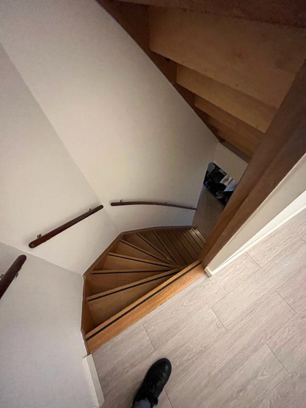

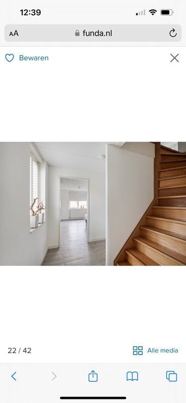

Hi! In ons nieuwe huis zitten twee van onderstaande dichte trappen. Interieuradviseur heeft aangegeven dat we deze het beste kunnen gaan (laten) schilderen, naar lichte kleur. Echter heb ik erg tevreden met de PVC bekleding op de trap in ons huidige huis.
Wat zijn jullie ervaringen met vergelijkbare trappen, en is het te doen deze te schilderen of (nogmaals, nu zijn overzet-treden denk ik?) PVC op te plaatsen?

Schilderen is minder slijtvast dan andere oplossingen (PVC / overzettreden).
Waarom denk je dat het nu overzet treden zijn?
Offertes opvragen en de specialisten de juiste vragen stellen (hoelang geef je garantie bij 'normaal' gebruik vind ik wel een aardige indicatie. als ze zeggen dat ze geen garantie geven of dat het ca 10 jaar mee moet gaan weet ik genoeg).

Die interieuradviseur heeft zeker en vast de rubber strips in de treden over het hoofd gezien toen hij het advies tot schilderen gaf. Dat ga je namelijk bijna niet echt netjes krijgen.

Stap 1: haal rubbers eruit
Stap 2: schilder
Stap 3: plaats rubbers terug
Waarom zou je dit niet netjes krijgen?

Waarom niet zo houden, best nette trap

Ik zou die trap zo laten (even een keer opnieuw lakken misschien), maar de muren een nieuwe verse verflaag geven en wat nieuwe trapleuningen (zwart alu past er wel bij)
Zo slecht is die trap toch niet?

Maar even over een hele andere boeg.
Deze trap is vol eiken? of lijkt dat maar zo?
Ik weet niet wat je smaak is, of wat voor interieur advies er is gegeven. Heel benieuwd.
Wat ik zie is vooral een ziekenhuis wit, klinische omgeving met een grijze vloer. Ja dat steekt af met de warme trap. Maar met de juiste kleuren zou deze trap nog wel eens mooi kunnen staan?
Hell, ik heb dit jaar nog 1000 piek betaald om mijn trap zo te krijgen >:)

Keurige trap. Ik zou hem hooguit een andere kleur geven idd, maar niet zomaar (haast onherstelbaar) gaan beplakken met renovatietreden.

Omdat die rubbers nog wel 'ns verlijmd zitten?
En als je ze er al netjes uit krijgt er tijdens het verven verf in de spleet kan lopen waardoor je ze er niet meer netjes in krijgt. Ja, die ingelopen verf kan je er met een smalle beitel en veel geduld weer uit krabben (met het risico op beschadiging van de pasgeverfde tredes, maar het blijft een karweitje waar niet iedereen blij van wordt.

Die rubbers kun je gewoon op rol kopen en klop je er zo weer in, zit wel wat speling in.
https://www.meubelbeslagonline.nl/antislip-trap-trapprofiel

Of je duwt er een stuk krant in zodat er niks in kan lopen. Eventuele randjes vallen toch onder de rubbers weg.

Er worden allerlei 'oplossingen' aangedragen hoe je bij zo'n trap de rubbers zou kunnen verwijderen, of nieuwe aanbrengen, maar iets zegt mij dat TS (en waarschijnlijk ook de interieuradviseur) daar wat makkelijk over hebben gedacht. Het is geen klusje wat de gemiddelde DHZ-er elk jaar doet en voor iemand die niet zo vaak klust best wel lastig.

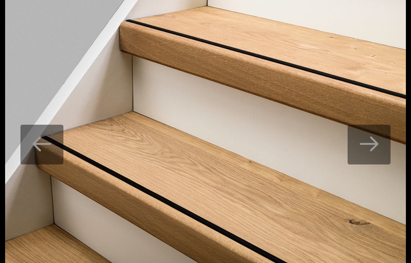

De wanden, plafond en vloer worden ook aangepakt. We vinden de trap wat oudbollig en willen graag wat strakkers. Vrienden wonen in dezelfde straat, eerste bewoners, en geven aan dat de trap niet zo is opgeleverd - daarom ga ik er vanuit dat er iets op de treden geplaatst is.
Toen ik ‘vol eiken trap’ las hierboven toch gaan googlen, en dat kan erg mooi zijn. Bijvoorbeeld onderstaande zou een goede optie zijn!
Afbeeldingslocatie: https://tweakers.net/i/SRs6x1q2Dnih0M83yUnOtq2VqCM=/800x/filters:strip_icc():strip_exif()/f/image/MjDGhE76ZLGCqaQNaf3CbxUS.jpg?f=fotoalbum_large

Die treden heb ik er zelf op zitten.
Was meer werk dan voorzien overigens :+
paQ in "Afkitten gerenoveerde trap"
Maar dat lijkt toch wel heel erg op wat je nu reeds hebt.
Houd er rekening mee dat die eiken overzettreden ook kaal worden geleverd.
Dus lakken, schuren, lakken, schuren, lakken.

Ik hoopte bovenstaand resultaat te bereiken met de huidige trap en tredes, maar door het kaal te schuren en mat te lakken + stootborden en zijkant wit te lakken..

moet prima mogelijk zijn toch?
Dunne nieuwe stootbordjes wit gelakt, en de trapzijden lakken.
Die rubberstrip trek je er zo uit.

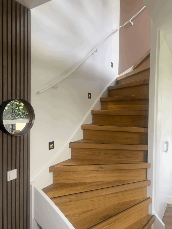

Afbeeldingslocatie: https://tweakers.net/i/YbXuwRtr0KqX6Qf47Mcc9omcuZE=/x800/filters:gifsicle():strip_exif()/f/image/eNGyHjxFhUG8YavjAnrTkSX8.gif?f=fotoalbum_large
Zo dus ;) >:)
