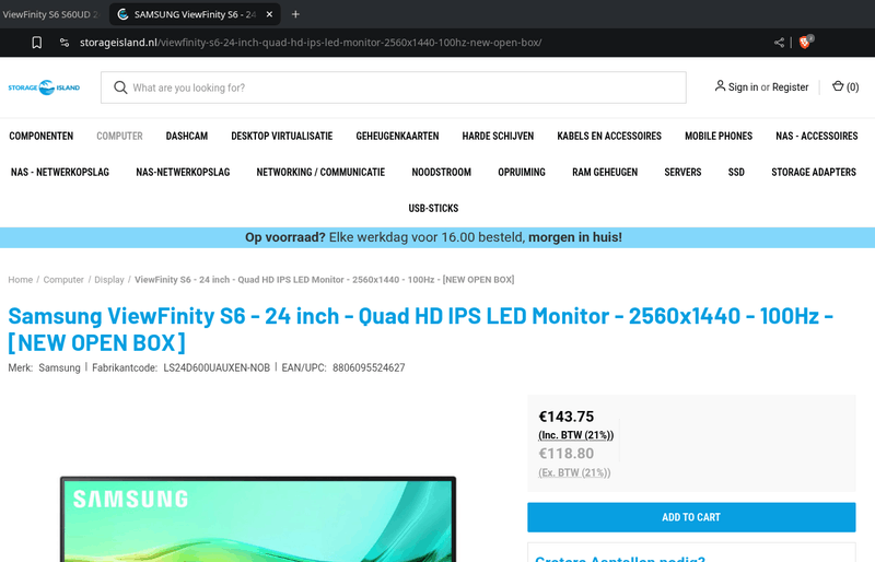

1: (Opnieuw) Instellen van prijsalert -> Storage Island lijkt de boosdoener. Saillant detail, de prijs in de pricewatch blijft op 150 staan, ondanks de notificicaties in de screenshots hieronder & wat de webpagina aangeeft.
Afbeeldingslocatie: https://tweakers.net/i/UXCaUR1wxym23nDIdk5BWAwa3u4=/x800/filters:strip_exif()/f/image/ugJwjnlKNxiyce5hJ4VwXuaL.png?f=fotoalbum_large

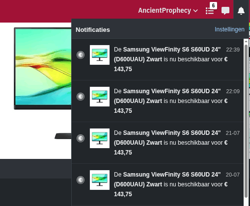

2: Alle alerts die ik afgelopen tijd heb ontvangen:
Afbeeldingslocatie: https://tweakers.net/i/lTuxqwX4pHfIaA1LHGFS99yvVe8=/fit-in/4000x4000/filters:no_upscale():strip_exif()/f/image/rmSWL2q5XXbtbKVenqVVVE5T.png?f=user_large

Er zijn 2 verschillende shopfilter; een WEL-filter en een GEEN-filter. Die laatste wordt gebruikt voor de pricealerts, en daar heb je zo te zien NBB.com niet uitgesloten. Als je de alert instelt op 180 euro dan zal die dus op de prijs van NBB.com triggeren.
Wat hier extra verwarrend is is het feit dat we in de notificatie geen rekening houden met het shopfilter en daar dus de nog lagere prijs van Computer Connections vermelden (en daar waarschijnlijk ook de nieuwe alertprijs op baseren).

Aah, het was mij niet duidelijk dat het specifiek om een GEEN-filter gaat bij uitsluiten. Wat ik namelijk had gedaan was eerst een paar vinkjes bij "GEEN" gezet en bedacht me toen "dit is te veel werk", daarna heb ik het filter naar "WEL" gezet en alleen alles aangevinkt wat ik wel wilde zien. Blijkbaar onthoud hij op de achtergrond óók het GEEN filter (wat dus niet inzichtelijk is) en dát filter toonde hij bij de notificatie.
Maar omdat je dit filter dus nergens anders ziet en je wel winkels uitgesloten ziet worden lijkt het alsof hij dan dus van de lijst winkels alles uitsluit wat niet in de WEL filter zit, terwijl hij dus de onzichtbare (en in mijn geval dus onvolledige) GEEN filter pakt.
