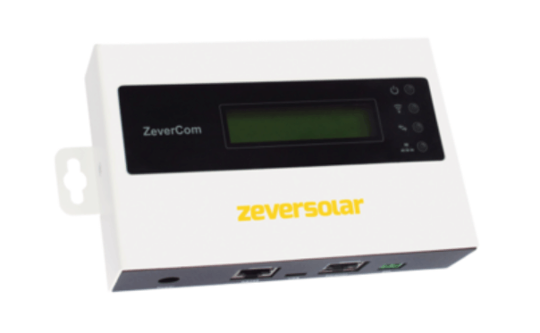

Hallo,
Ik ben mijn eigen ZeverSolar inverter aan het integreren in Home Assistant en dat gaat prima als het gaat om uitlezen. Echter wil ik de inverter ook graag uit of zachter kunnen zetten. Volgens de documentatie kan ie dat (TL3680) en ik heb er zelfs het correcte commando voor (het werkt bij sommige anderen). Het probleem is dat op de inverter "active power control" aangezet moet worden voor het gaat werken en dat commando heb ik dan weer niet natuurlijk.
Ik ben dus op zoek naar iemand die (toen ZeverSolar nog bestond) een ZeverCom heeft gekocht en die bereid is om of de communicatie zelf te loggen of dat door mij te laten doen terwijl op de ZeverCom de active power control aangezet wordt. Dit kost een paar minuten als alles in een keer werkt. Ik woon in Rijswijk dus in de buurt is fijn :-p
t is een beetje een long shot, maar wie weet....
