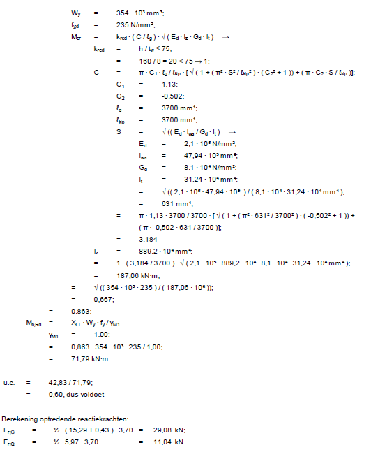

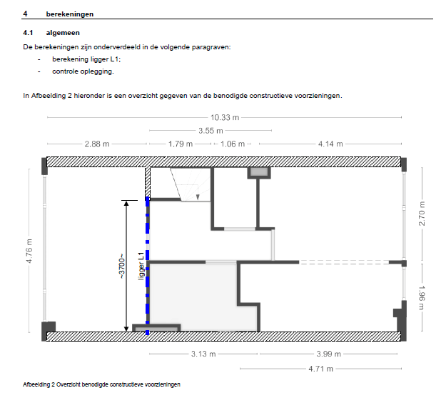

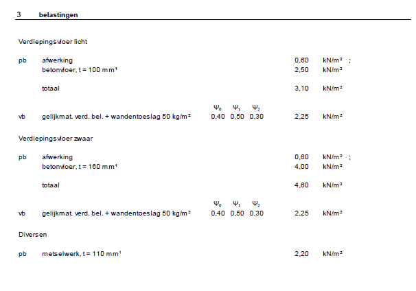

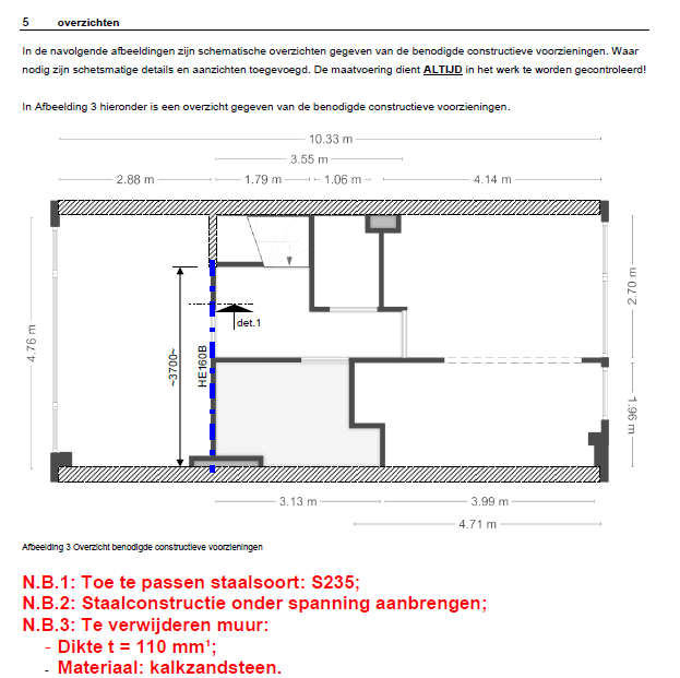

Hoi allemaal,
Ik hoop dat ik gebruik kan maken van iemand zijn expertise.
In mijn drive in woning wil ik de muur van de keuken richting woonkamer laten vervangen door een stalen balk. Aangezien dit een drive in woning betreft wordt deze balk dus geplaatst op de 1e verdieping. Hiervoor heb ik een constructie berekening laten maken. Helaas nam de gemeente mijn vergunning niet in behandeling omdat hierbij een funderingscheck ontbrak? Lijkt me een gek verhaal want juist deze informatie geeft toch inzicht in welk type balk er geplaatst dient te worden etc.
Het bedrijf waar ik deze tekening heb laten opstellen is momenteel met bouwvak vakantie dus ik hoop in de tussentijd iets wijzer te worden over de gemaakte constructietekening.
Gemeente geeft verder niet veel info alleen dus dat er een funderingscheck opgenomen moet worden in de berekening.
Ik hoop dat een van jullie mij meer info kan geven over wat er nu precies ontbreekt, of juist niet ontbreekt.
Bijgevoegd wat (voor mij) abracadabra.

Waar nu een muur de belasting in een lijn overbrengt naar de fundering, wordt dat straks geconcentreerd via 2 puntlasten (onder de uiteinden van de ligger). Er moet even gekeken worden of de bg vloer en de fundering dat kunnen hebben. En dat ontbreekt inderdaad in de berekening.

Gewoon aan de contructeur geven hij kan het aanvullen of argumenten geven waarom het niet nodig zou zijn. (de wand eronder kan er voor zorgen dat het weinig zin heeft)

De muur wordt vervangen door 1 ligger die de krachten samenbrengen op de muur (netjes berekend) en de fundering daar onder (ontbreekt). Dat de fundering onder die twee punten de extra belasting aan kan willen ze graag weten.
Hier was dat niet zo. Dus is er een complete portaal in gekomen met H balken rondom om die twee puntkrachten te verdelen over de fundering. Kost iets meer ;)
