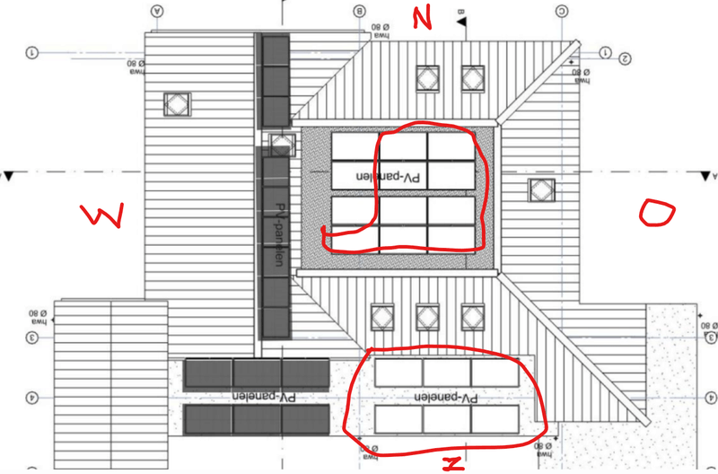

Wij verhuizen binnenkort naar een nieuwbouw woning waarbij standaard 15 panelen via 2 string omvormers geleverd worden vanuit de bouw. Aannemer biedt nu de mogelijkheid om te upgraden naar Enphase micro-omvormers en om toekomstklaar te zijn voor een Enphase (?) thuisaccu. Zie hieronder de specs:
Oriëntatie
• Zuid, zie afbeelding, betreft de panelen rood omcirkeld.
Schaduw
• geen

Vragen:
1. Is dit de meerprijs waard?
2. Ik heb nu nog een domme laadpaal, maar in de toekomst wellicht een laadpaal die enkel kan laden bij overschot zonnestroom en/of eventueel de auto gebruiken als thuisaccu via V2G (toekomstmuziek). Maakt het iets uit welk systeem ik neem?

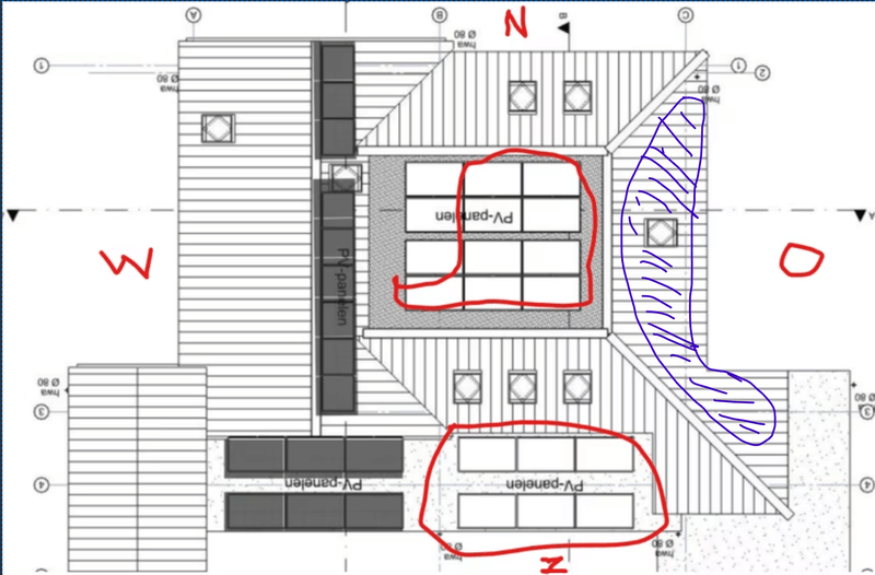

Andere vraag: stel dat ik extra panelen wil laten leggen op dit dakdeel (oost), dan ga ik naar 3 omvormers? Gaat dit op de één of andere manier issues geven? Gevoel zegt dat 6 a 8 extra panelen op oost een betere investering is dan de upgrade naar Enphase.

Vraag is vooral, welke hellingshoek en welke windrichten leg je.
Vervolgens kan je kijken hoeveel je panelen opwekken.
24 panelen zou ik eerder aan een 3 fase omvormer hangen, maar 2 losse 1 fase kan ook (Normaal is dat stukje duurder).
Als de aannemer meer vraagt voor 3 fase dan 2x 1 fase zou ik eens goed achter mijn oren krabben.

De panelen vanuit de bouw liggen allemaal op platdak en op zuid. 6 op de uitbouw, de rest op het platte dak van het huis zelf dat gedeeld wordt met de buurman (2 onder 1 kap). Volgens de aannemer / elektricien waren voor deze 2 plekken al 2 omvormers (of micro) nodig, omdat de afstand te groot was. Dus 1 3-fase omvormer ging (volgens hen) sowieso niet lukken.
Eventueel extra panelen op het zijdak op oost is meer mijn eigen idee. Dit is een schuin dak met een behoorlijke hellingshoek. Hoe groot weet ik niet precies, maar wellicht dat deze foto een indruk geeft:

@Rene85 het afstand verhaal klinkt raar…. De stroom moet links of rechtsom van a naar b. Het gelijkspanning traject mag ook rustig heel lang zijn…
Worden de 2 solis niet op dezelfde plek gehangen?
Ik begin wat twijfel te krijgen over de informatie die naar je gegeven is…

De tekening is raar: op het centrale deel is het getekend in noord-zuid opstelling. Je beschrijving is alles zuid.
Als alles gelijk ligt dan is een enkele 3 fase omvormer eigenlijk de betere keuze. Dat kan dan ook een string van 8 oost gericht bij …

Hoofddak lijkt ook oost/west te kunnen. Omdat ik zelf uitsluitend zuid heb, kijk ik wel altijd jaloers naar O/W. Ik heb t gevoel dat dat qua dynamisch contract een hogere geld opbrengst heeft bij teruglevering en wellicht een hoger eigen gebruik percentage ook. En je zit dicht bij 2027 en teruglevering vaste contracten lijkt dan kwart cent ofzo te worden in eerste officiele berichten.

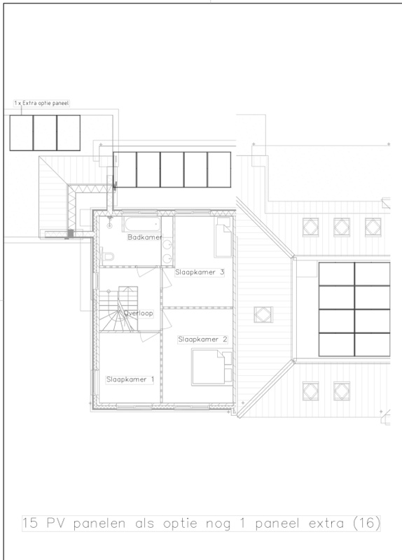

Aannemer is eindelijk terug gekomen met een echte situatieschets van de panelen en met concrete meerwerkopties. De panelen bovenop het platte dak liggen oost-west, de rest op zuid. Helemaal links is 1 paneel extra mogelijk, dus ook op zuid. Daarnaast wordt de mogelijkheid geboden om van 2x 1-fase string omvormer naar 3-fase string omvormer te gaan:
Extra paneel kost € 400,00 excl. BTW (€ 484,00 incl. BTW)
De meerkosten voor 3 fasen string-omvormer zijn € 950,00 excl. BTW (€ 1.149,50 incl. BTW)
De moeite waard?
Afbeeldingslocatie: https://tweakers.net/i/Cvv2RwJRR3G-D6mAvivWqtXzCoo=/x800/filters:strip_icc():strip_exif()/f/image/9rYEiIjzlVueCTFwMDLLKfxi.jpg?f=fotoalbum_large
  • Ronald
  • Laatst online: 23:08
4 oost, 4 west, 7 zuid… voor zover ik weet is er geen 3 fase string omvormer waar dat op gaat werken.
4 panelen is al geen riante soep voor een enkelfase…
Welke merken en typen stellen ze voor? Er zijn enkelfase omvormers waar dit niet op kan.
