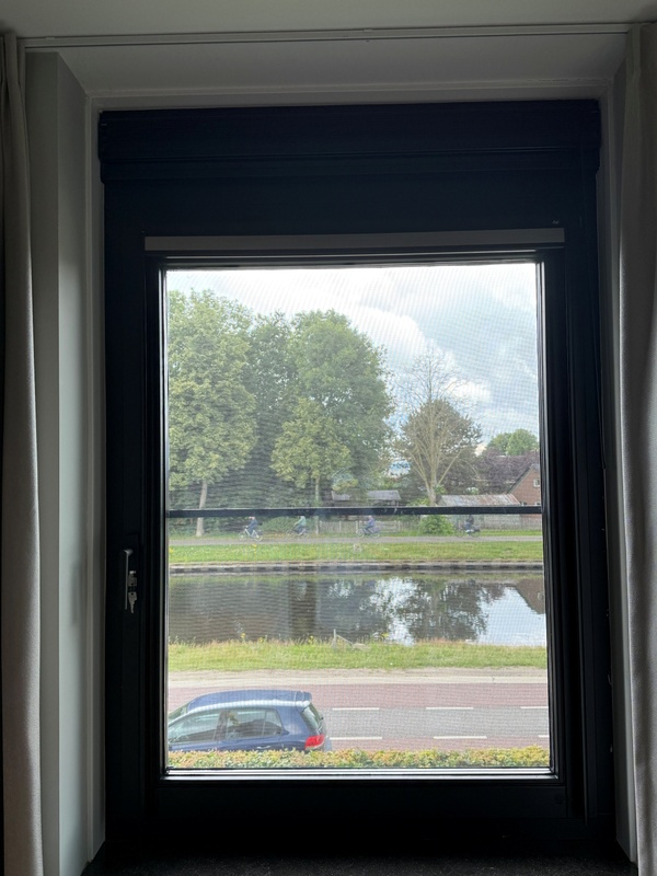

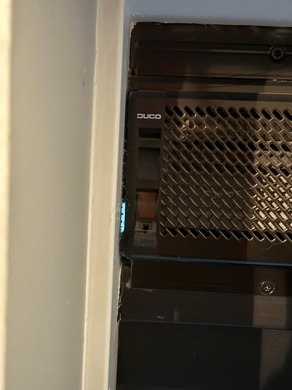

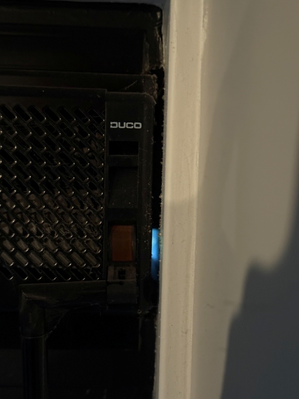

Ik woon in een woning gebouwd in 2019 en heb suskasten die slecht zijn afgedicht en gemonteerd.
Het vermoeden is dat wij hierdoor te veel geluid van buiten toch nog binnen krijgen.
Wij wonen aan een redelijk drukke weg met landbouwverkeer en een spoor wel elk half uur een trein over heen gaat. Eerst dacht ik dat het geluid wat wij horen er bij hoorde, maar na wat speuren kom ik er jaren later achter dat de suskasten die er zitten slecht zijn gemonteerd. Aan beide kanten is er ruimte over, als je er door heen kijkt zie je gewoon het licht van buiten komen. Door de zwarte kleur is het wat lastig te zien misschien, maar de suskast zit niet in het raam maar er boven in het kozijn.
Afbeeldingslocatie: https://tweakers.net/i/LolGX3e11GlgcbS0emSl-DTFoQo=/x800/filters:strip_icc():strip_exif()/f/image/5T4MWtO7gXojBx6IW12fPHnG.jpg?f=fotoalbum_large
Afbeeldingslocatie: https://tweakers.net/i/R397LrtemM-kEbmGjX2Ig-CsKq0=/x800/filters:strip_icc():strip_exif()/f/image/6V87glE6cHO7JkynUpCqBV49.jpg?f=fotoalbum_large
Afbeeldingslocatie: https://tweakers.net/i/n6h3d2LyHa9UCibllRjJ5Aj686w=/x800/filters:strip_icc():strip_exif()/f/image/lhcuchHNIPKDqZjqBMjwmqHG.jpg?f=fotoalbum_large
Omdat wij ook een WTW systeem hebben vraag ik mij überhaupt af of het wel nodig was om hier suskasten te plaatsten. Iemand die heer kennis van heeft? Als dit geen toegevoegde waarde heeft, is het verwijderen van de suskasten en dit opvullen met een isolatie materiaal een optie/overweging.
Ik kan helaas niet met deze klachten bij de aannemer terecht, dit bedrijf is 2 jaar geleden gestopt. Ik zoek dus nu naar de juiste oplossing.

Weet je zeker dat je een WTW systeem hebt, en geen MV systeem?
Roosters met een WTW is dubbelop, en daarmee ook duur voor een bouwer.
Dit zullen ze nooit zomaar uit zichzelf toepassen.

Ja dat weet ik zeker, een Zehnder ComfoAir Q450.
Hoe de suskasten in het plan terecht zijn gekomen is mij een raadsel eigenlijk.

Is dat niet gewoon een kwestie van ff kitten?

Je komt het wel eens tegen, hele woning wtw behalve de garage / bijgebouw. Dus dat daar een afzuiging hangt. Bijgebouw is vergunningvrijen daardoor te laag om makkelijk met kanalen daar te komen vanuit de vloer.
Anders heeft het echt 0 zin en is het een groot geluidslek.
Zou kijken of het glas niet groter kan, verwijderen en dichtzetten is denk ik minder mooi.

Ik denk dat ik de oorzaak heb gevonden in een miscommunicatie in het vergunningstraject.
De architect heeft het aanvraag proces gedaan, er moest een akoestisch onderzoek komen, alleen is in dit akoestisch onderzoek uitgegaan van mechanische ventilatie, hier is de vergunning ook op gebaseerd. In dit advies stond dat er suskasten moesten komen.
Tijdens het plannen van de bouw is er toch gekozen voor WTW, dit was zuiniger/beter/geavanceerder etc. Maar ik denk dat niemand toen heeft stilgestaan bij het feit dat de suskasten dan geen nut meer hebben.
Goed, ik zit er nu wel mee, dus ik ga sowieso voor korte termijn voor kitten/afdichten.

Het is wel een beetje gek gemonteerd. Dit heet "op kalf" gemonteerd. Normaliter heb je dan een kozijntje om de suskast heen. Hier lijkt het alleen aan de onderkant op een balkje te rusten.

Niet alleen slecht afgedicht maar ook wel zo'n beetje de goedkoopste versie die je kan vinden......
En zoiets had je beter gezien bij oplevering.

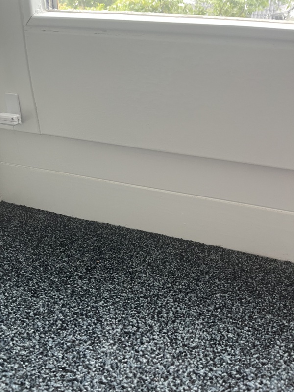

Watervaste multiplex met pir isolatie ertussen.

Dat lijkt me onwaarschijnlijk lelijk en lastig te detailleren, maar het zou een oplossing kunnen zijn ja.

Het is niet anders dan de gemiddelde geisoleerde deur. Je krijgt dan gewoon een houten paneel boven het kozijn. Wel de kant die aansluit op het kozijn afschuinen, zodat je een mooi naadje krijgt.
Wij hebben dat hier onder een aantal kozijnen.
Afbeeldingslocatie: https://tweakers.net/i/ZIzHNh2ISAocBV5Fm9LkZL0Imr8=/x800/filters:strip_icc():strip_exif()/f/image/ChpaRyS2ECmTAk70OdqohfJB.jpg?f=fotoalbum_large

Pir is niet geschikt voor geluidsisolatie, ik denk dat je dan een even goed resultaat krijgt dan wanneer je het afkit aan 2 kanten (met misschien wat pur ertussen)
